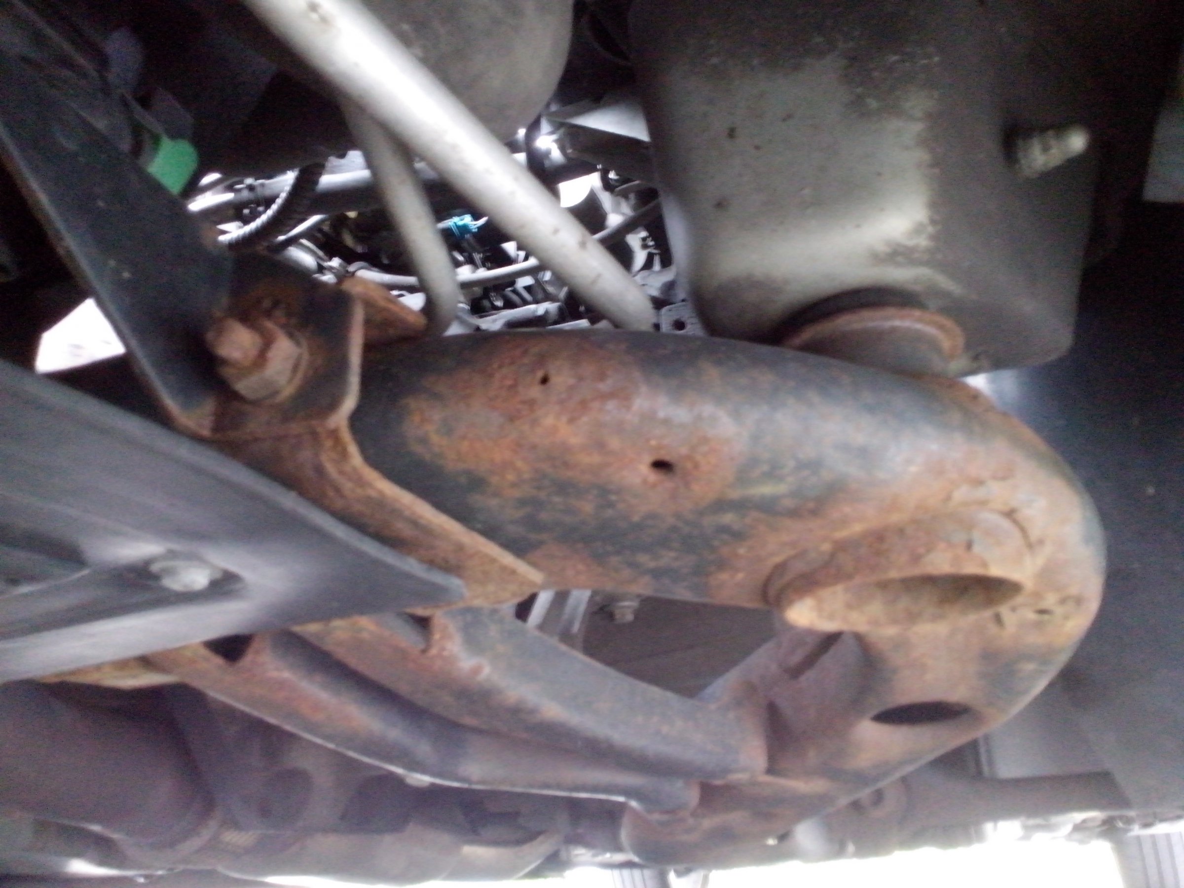

gestern auf der Autobahn stellte sich ein komisches Geräusch ein. Es ist wie ein Brummen / vibrieren / dröhnen. Nur abhängig von der Geschwindigkeit, nicht von der Drehzahl. Los geht es bei ca. 60 km/h und dann in verschiedenen Tönen mal lauter, mal leiser je schneller. Es scheint aber nichts locker zu sein, ich habe mal soweit alles durchgeschaut.
Aber bei der Verkleidung unterhalb des Vorderwagens bin ich unsicher. Mittig, ich sage mal unter dem Kühler gibt es die breite Plastikverkleidung. Auf der Fahrerseite habe ich dann einen länglichen, weicher und wie Gummi aussehenden Schutz bis fast zum Radlauf. Auf der Fahrerseite hingegen ist nichts. Ich finde auch im Netz keine Bilder, wie es bei der Chrombrille von unten aussehen muß.
Fehlt auf der Fahrerseite diese Verkleidung und kommt evtl. dadurch die große Verkleidung in Schwingung?

noch Bild, wo ich das fehlende Teil vermute
Sitzt die Batterieabdeckung fest?
ja. Batterieabdeckung ist fest. Auch das Plasteteil rund um den Öleinfüllstutzen.
hab eben kein Bild, aber beim Benziner mit original Frontstoßfänger ist eine Abdeckung zwischen Stoßfänger und Achsträger mit acht Schrauben befestigt, und eine Abdeckung in Fahrtrichtung rechts, im Winkel rechter Radkasten und ebenfalls Achsträger, glaub mit fünf Schrauben befestigt. Dazu noch in jeder Seite eine Radschale. Auf der linken bzw Fahrerseite hingehen befindet sich keine Abdeckung.

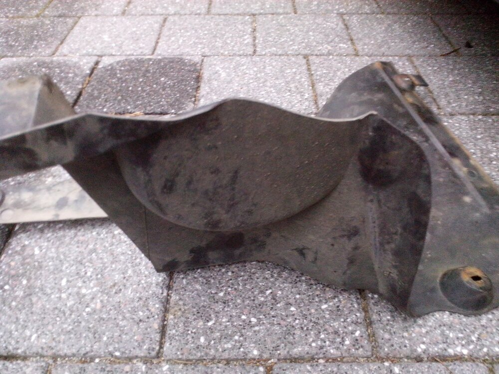

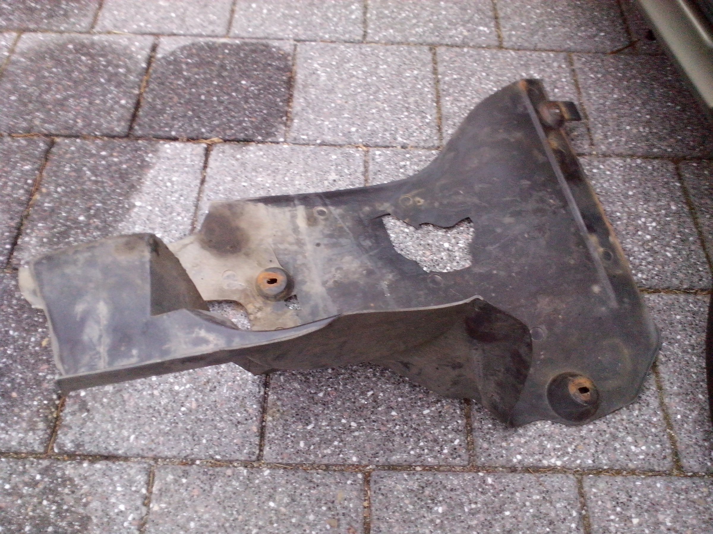

vielleicht habe ich jetzt doch eine Spur. Die Plasteverkleidung auf der Beifahrerseite unterhalb des Motorraums ist in der Verlängerung in den Radkasten extrem locker und vibriert. Ich konnte es ohne Probleme knapp 10 cm nach unten ziehen; fast ohne Widerstand. Ich habe das Teil mal abgebaut und bin gefahren. Das Geräusch ist zwar noch da, aber etwas in der Tonlage verändert. Auf jeden Fall ist das Plasteteil beschädigt. Die zwei herausgebrochenen Teile sind klar. Aber mir sieht es so aus, als ob am oberen Teil in den Radlauf hinein auch ein großes Stück abgebrochen ist. Leider wird es jetzt dunkel und der Regen kam, so daß ich nicht weiter schauen könnte.
Hat von Euch vielleicht jemand ein Bild oder einen Link von dem Plasteteil wo ich sehen kann, wie es tatsächlich original und unbeschädigt aussieht?
Danke!
Super! Danke!
Da fehlt ja wirklich die Hälfte des Teils im Radlauf!
