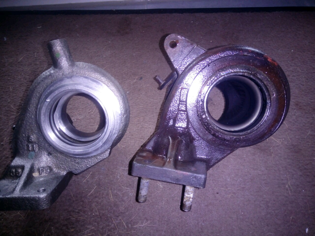

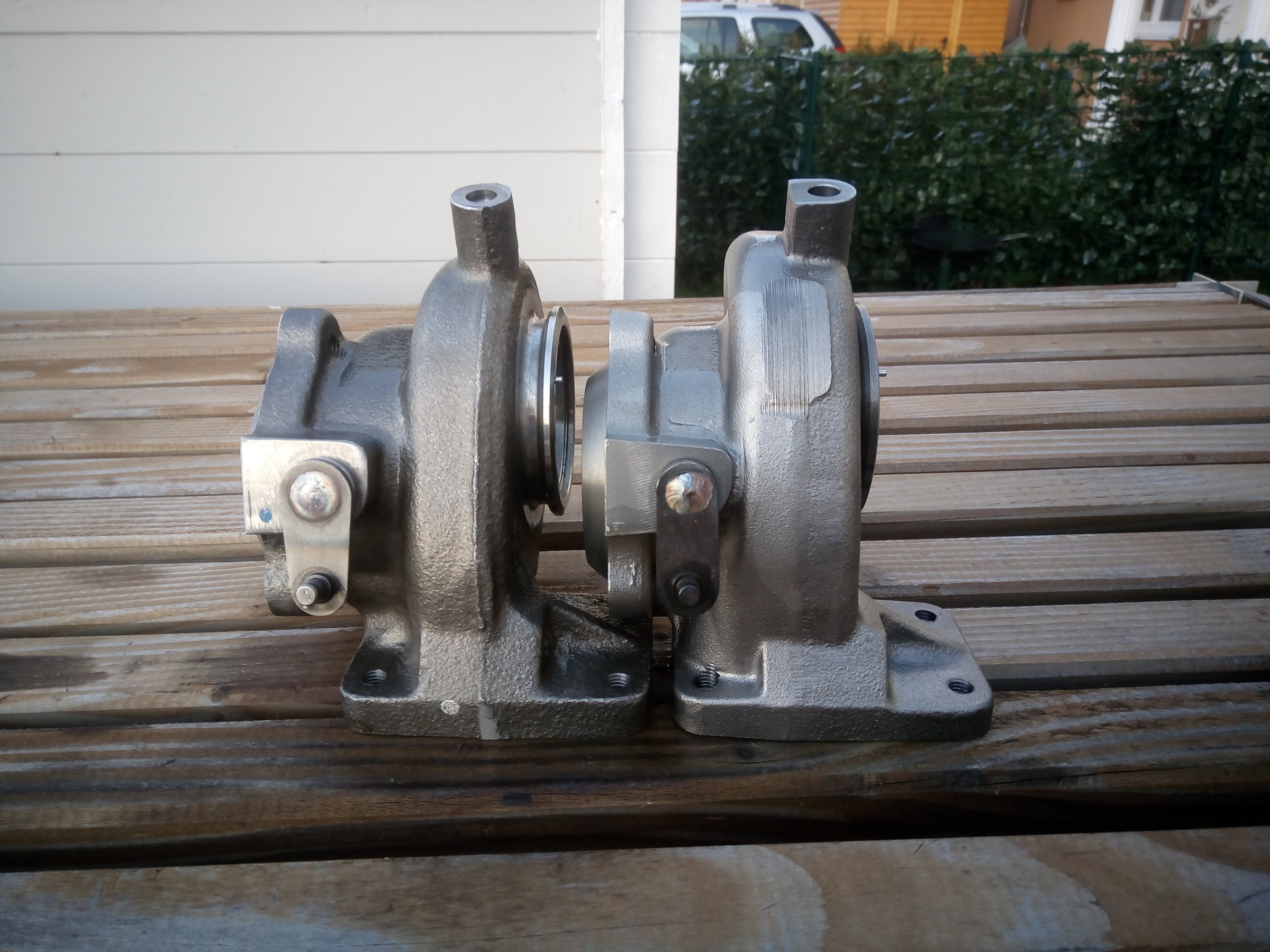

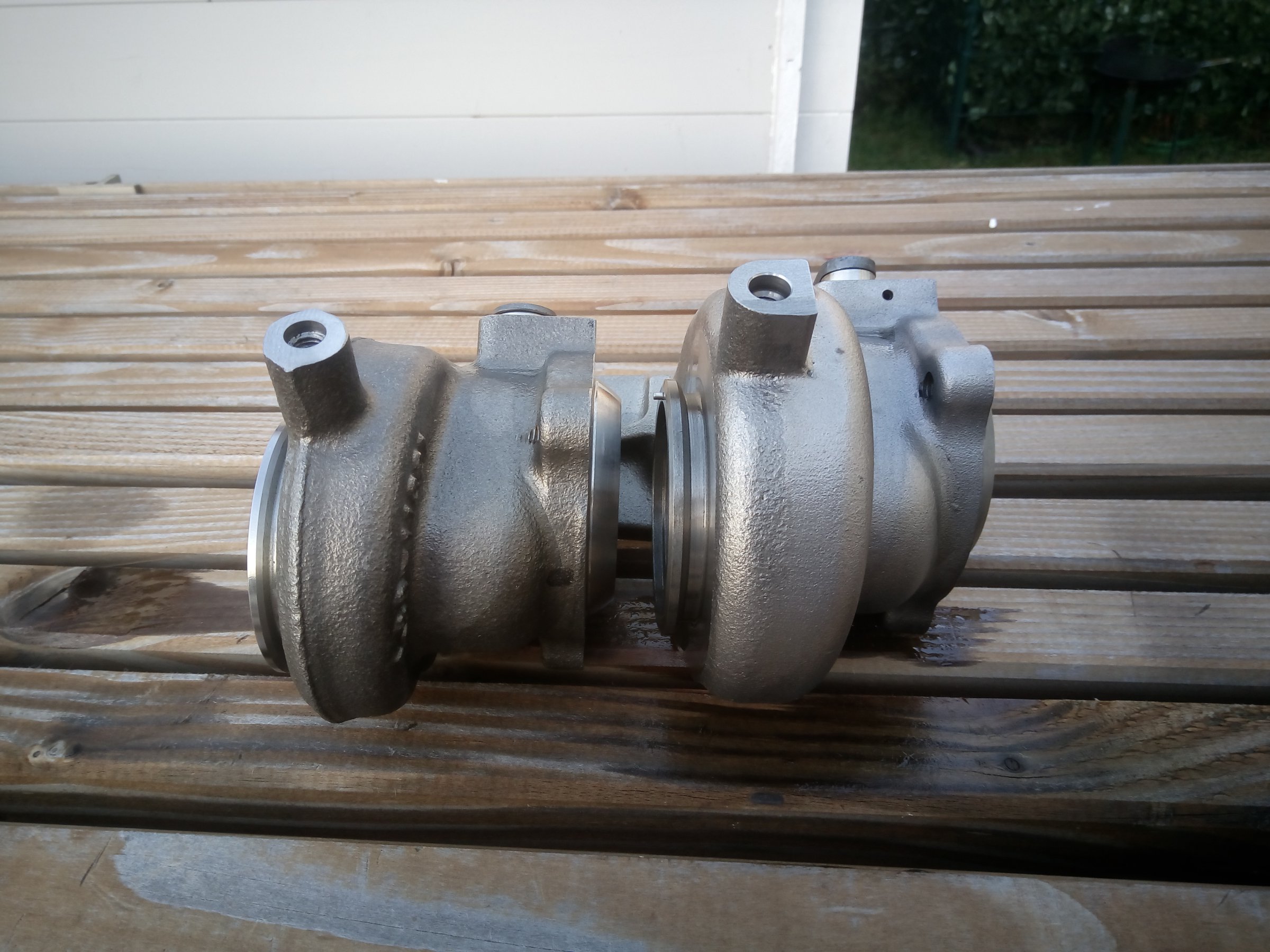

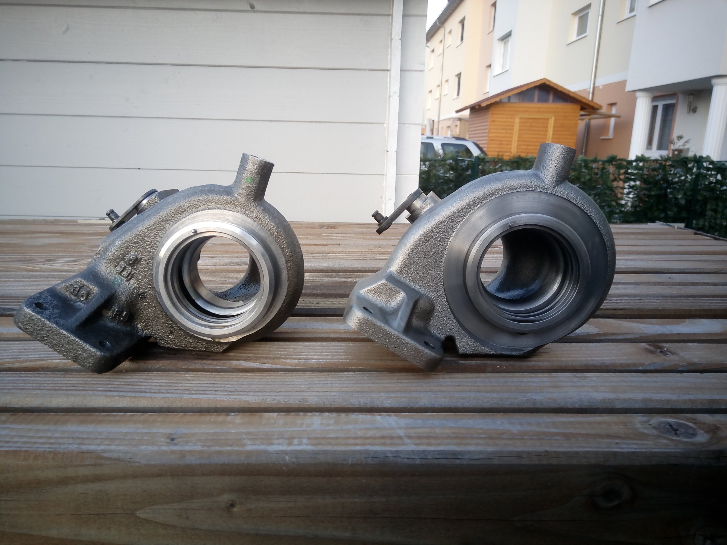

Habe das Gehäuse bekommen. Hier ein paar Bilder zum Vergleich. 5cm vs 7cm
Wie jetzt - 5er oder 6er gegen 7er?
Oder ist das 6er noch an Ort und Stelle?
Auf den Bildern sind 5er und 7er zu sehen. 6er Gehäuse ist noch im auto verbaut

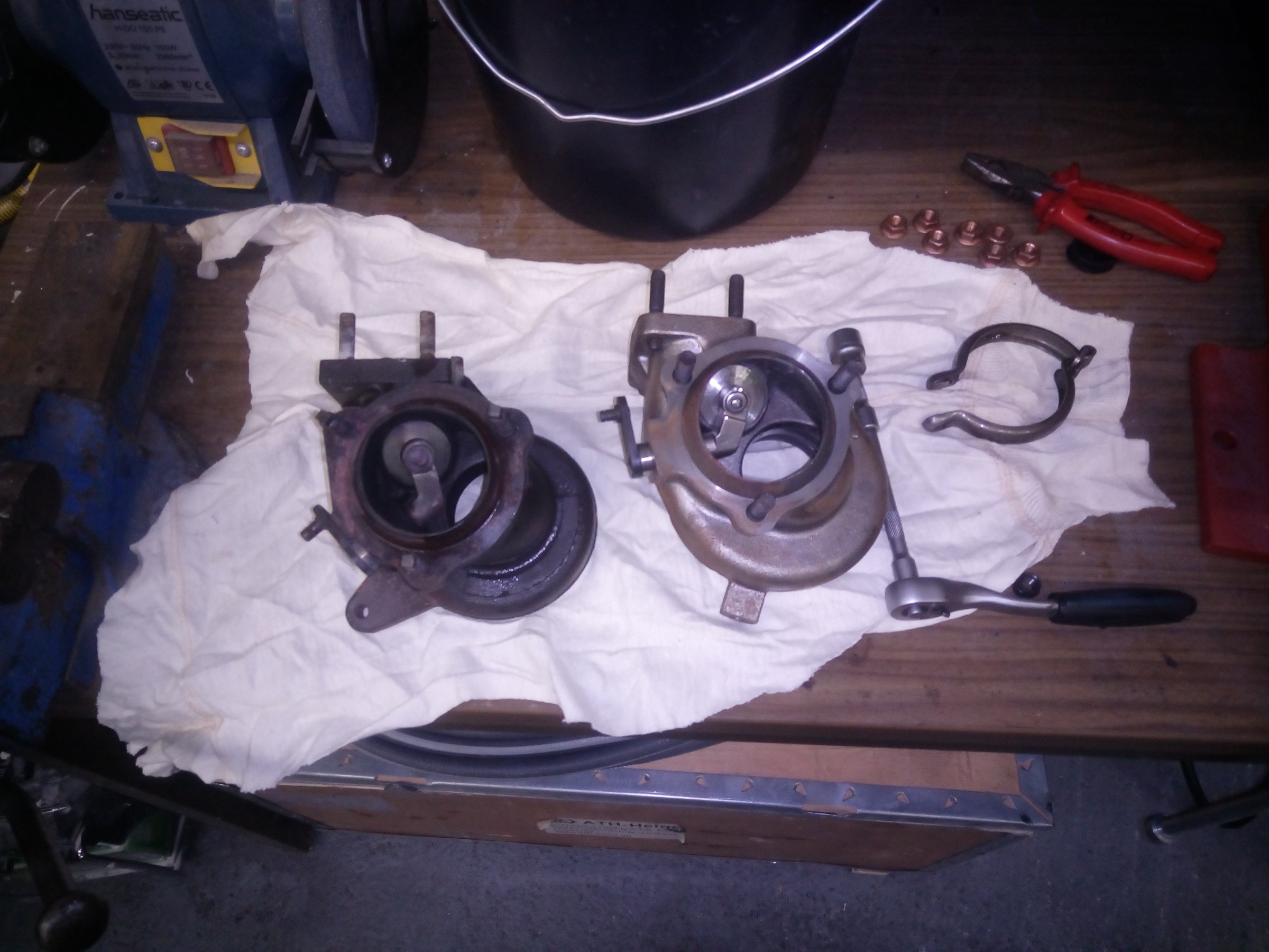

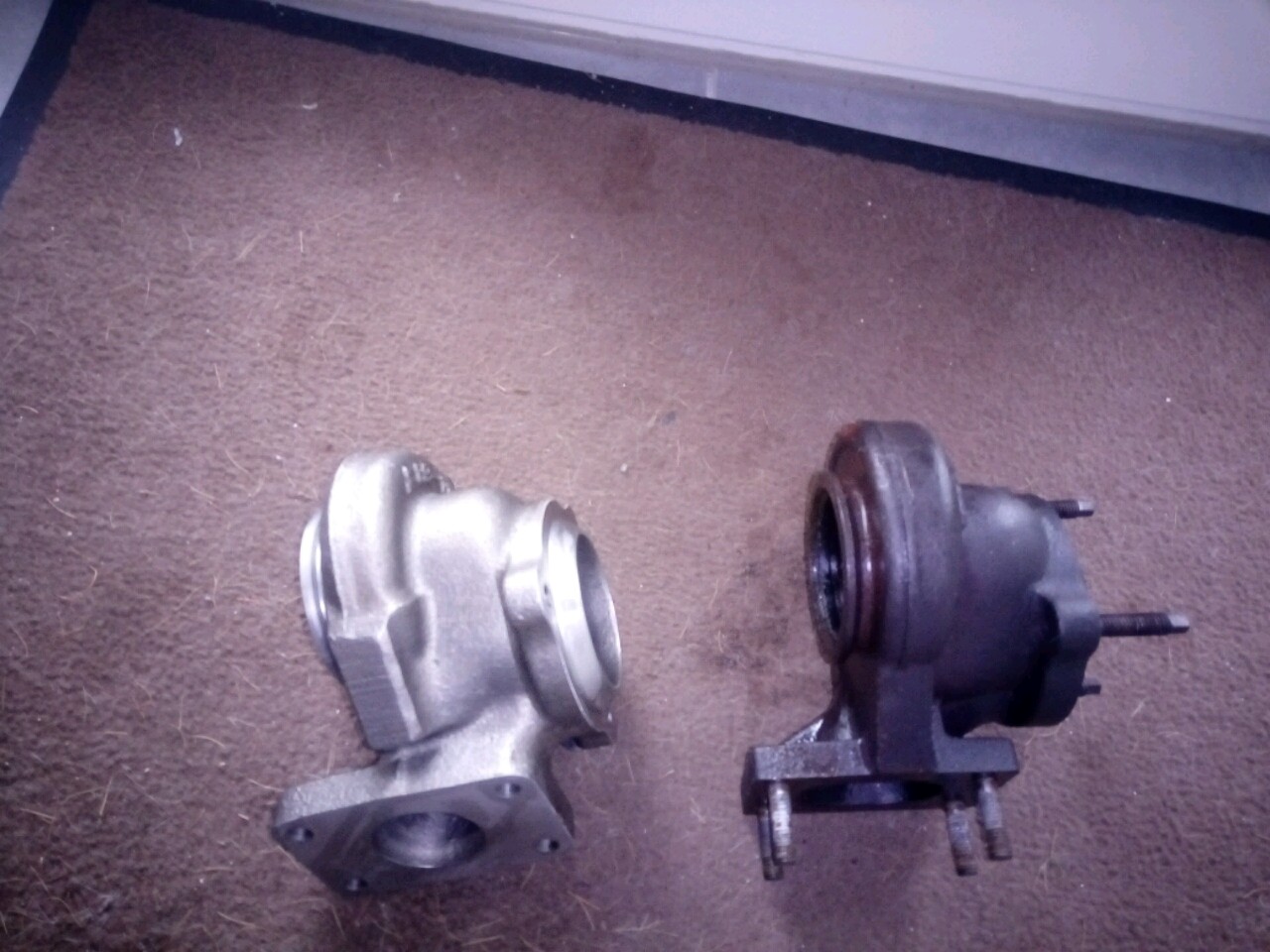

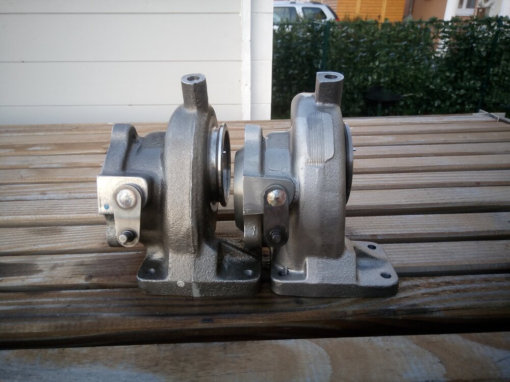

Heute war es so weit. 7er Gehäuse ist drin. Der Motor dreht jetzt hoch als gäbe es kein morgen mehr. Verglichen mit dem 6 Gehäuse geht die Kiste ab 3500 Umdrehungen zunehmend besser. Drunter etwas schlechter. 0,5 bar werden bei ca. 2200 erreicht und 1.0 bei 3000. hier ein Foto vom 6er und 7er Gehäuse

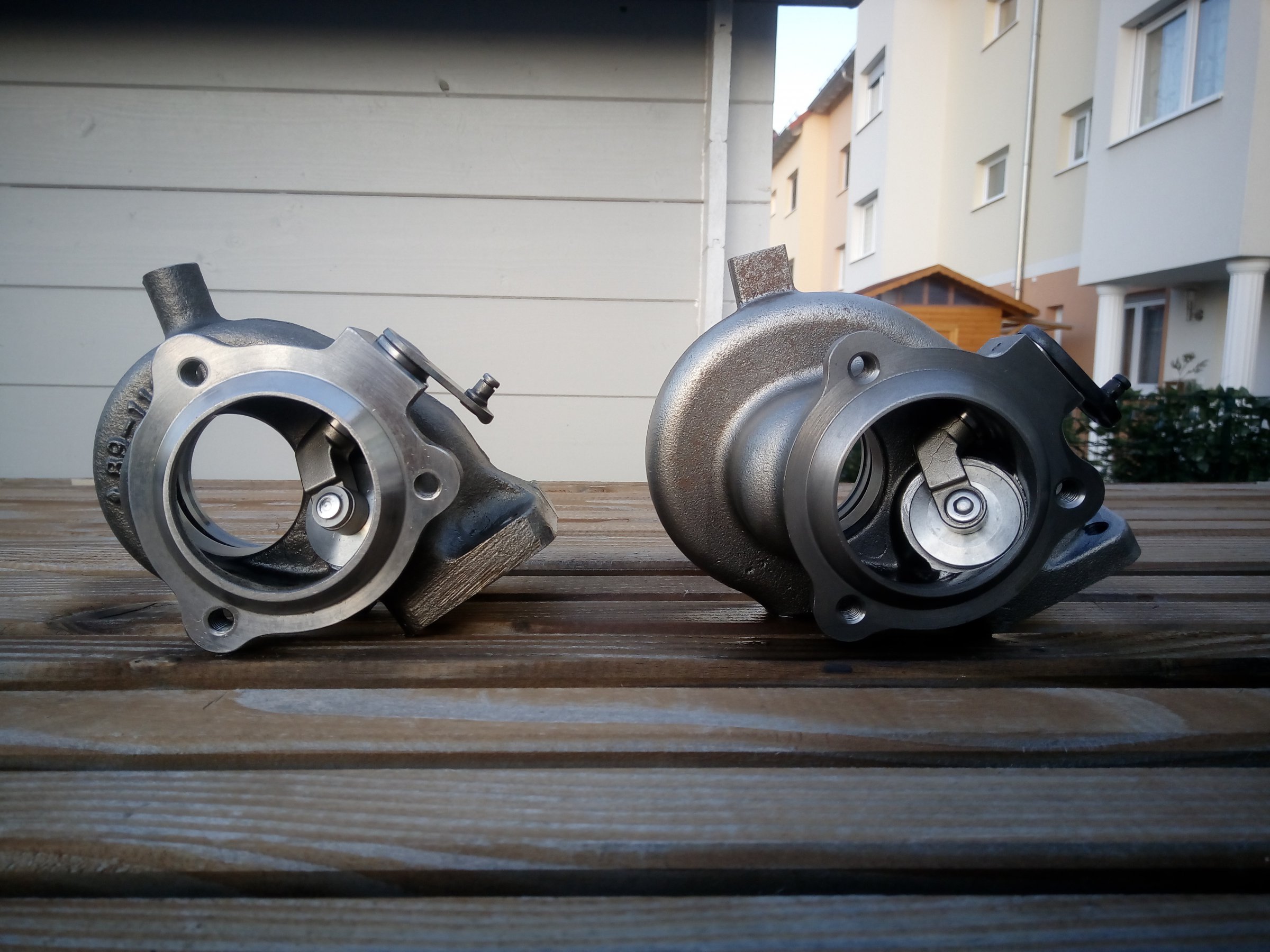

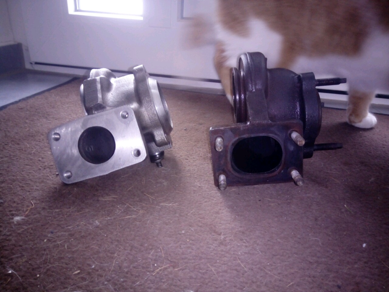

Hier der Vergleich zwischen 5cm original mitsu und 6cm von kinugawa

Das Kinugawa-Gehäuse mit 6cm² ist das mit dem runden Einlasskanal?
Nein, oval. Rund ist 5er
Ok, Danke - das hätte sonst das Aus für das 6er bedeutet...
