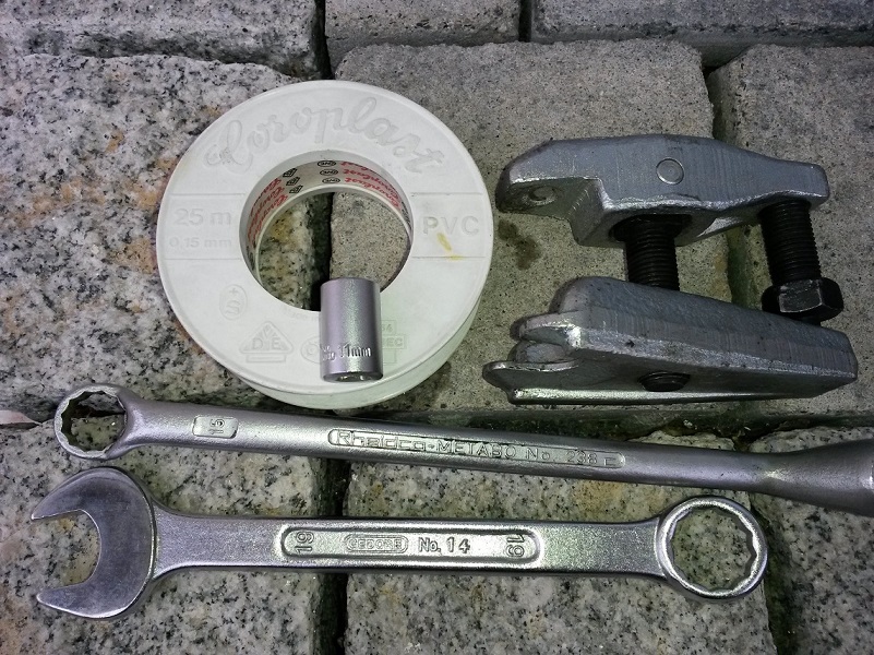

Hattest Du die Abdeckung vor der Windschutzscheibe schon mal runter?
Ist an sich kein Hexenwerk, man sollte aber aufpassen, da diese Abdeckung von Klammern gehalten wird, die unter die Windschutzscheibe greifen und bei unsanfter Behandlung schnell abbrechen.
Die Abdeckung beim Ausbau also bitte zuerst an der Spritzwand anheben und dann vorsichtig in Fahrrichtung "abziehen".
Wischerhebel habe ich mit einem Kugelkopfabdrücker demontiert.
Mutter eine Umdrehung lösen und dann natürlich auf die Mutter drücken.
Bitte nicht händisch dran reißen, weil dann das Wischergestänge aufgrund seiner Bauart gerne v.a. auf der Fahrerseite bricht.
Viel Erfolg!
