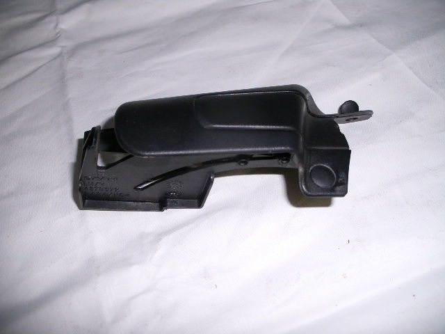

bei meinen 900er II gehen diese Schieber nicht mehr zu wenn man das Verdeck öffnet.
Bei ebay hatte jemand diese verkauft, aber leider ist die Auktion schon zu Ende. In dieser Auktion steht, dass die Feder noch nicht gebrochen ist, aber in meinen sehe ich keine Feder. Ich habe den Schieber auf einer Seite auch schon ausgebaut, irgend etwas muß da nun fehlen.
Im EPC ist dieser Schieber auch nicht drin.
Kann mir bitte jemand helfen?
Die Feder liegt entweder hinter der seitlichen Verkleidung oder unterm Sitzkissen hinten……

ET-Nr. 5174149 rechts in grau, gibt es (unter anderer Nummer) auch noch in weiteren Farben
Außerdem 2 x 5006788 und 4473483 für die Befestigung.
Kannnst du gebraucht vergesen, sind meist defekt und heile nicht zu bekommen.

Die Nummer 5174149 sieht aber im EPC auf dem Bild ganz anders aus, die hatte ich schon gefunden gehabt.
In meinen alten Teil steht 4370672 und diese Nummer gibt es im EPC auch nicht.
Ich würde da gerne selber was basteln, aber man erkennt leider auch nicht wie da eine Feder angebaut werden soll.
Eine Luke soll 48Euro kosten, das wären 100Euro für beide Seiten, das wäre mir zu viel nur wegen einer Feder.

Ich habe es nicht mehr ganz parat da es auch schon eine Weile her ist, aber man kann die Feder wieder in den Mechanismus einbauen und mit einer ganz kleinen Schraube befestigen, dann ist da Ruhe……

mir grad egal. Sag mal, sind bei dir auch nur die Nasen von den Federn ab oder auch welche von den jeweils vier Führungsstiften?
Also bei mir sind keine Nasen dran, sieht auch nicht so aus, als wenn da was abgebrochen ist.
ohne Federn keine Reparatur, mit wird sofort ersichtlich, was defekt ist.
Das Problem ist, dass man auch garnicht erkennt wie das mit den Federn gehen soll. Ich überlege auch schon die ganze Zeit wie man das mit einer Zugfeder machen kann, aber das ist unmöglich, da man im inneren ja nichts verbauen darf, da das Verdeck in das Teil reinfährt und da ja nichts im Weg sein darf.

Ich hätte eine Idee. Man könnte an dem Steg vom Verdeck ein Magnet anbringen und an der Luke ein Eisen, wenn das Verdeck jetzt auffährt, nimmt es die Luke mit so weit bis sie zu ist.
mach oder such die aufgerollte Feder.
Ich mache das mit den Magneten. Selbst wenn ich die Feder habe, wüßte ich nicht, wie die da ran soll und ich nehme nicht wegen 2 Federn das halbe Auto auseinander.

Wo gibt es diese denn so "günstig"? Ich finde immer nur Preise in Höhe von 100€ je Luke.
Ja in Deutschland ist das alles teurer, in den USA ist sowas immer billiger, man muß halt schauen wie hoch die Versandkosten sind, ist von Shop zu Shop unterschiedlich.
http://www.oemsaabparts.com/OEMParts/saab-149/5/5174149.html

Wenn man das Teil noch nie vorher mit Feder gesehen hat, ist da gar nichts logisch zusammengebaut.
Du mit dein Sticheln bist mal wieder einer der Menschen die gerne alles hochbauschen wollen, naja wie sag ich bei solchen Leute immer "Sch.....der Hund drauf"
Das mit dem Magnet ist genial und so werde ich es auch machen.
