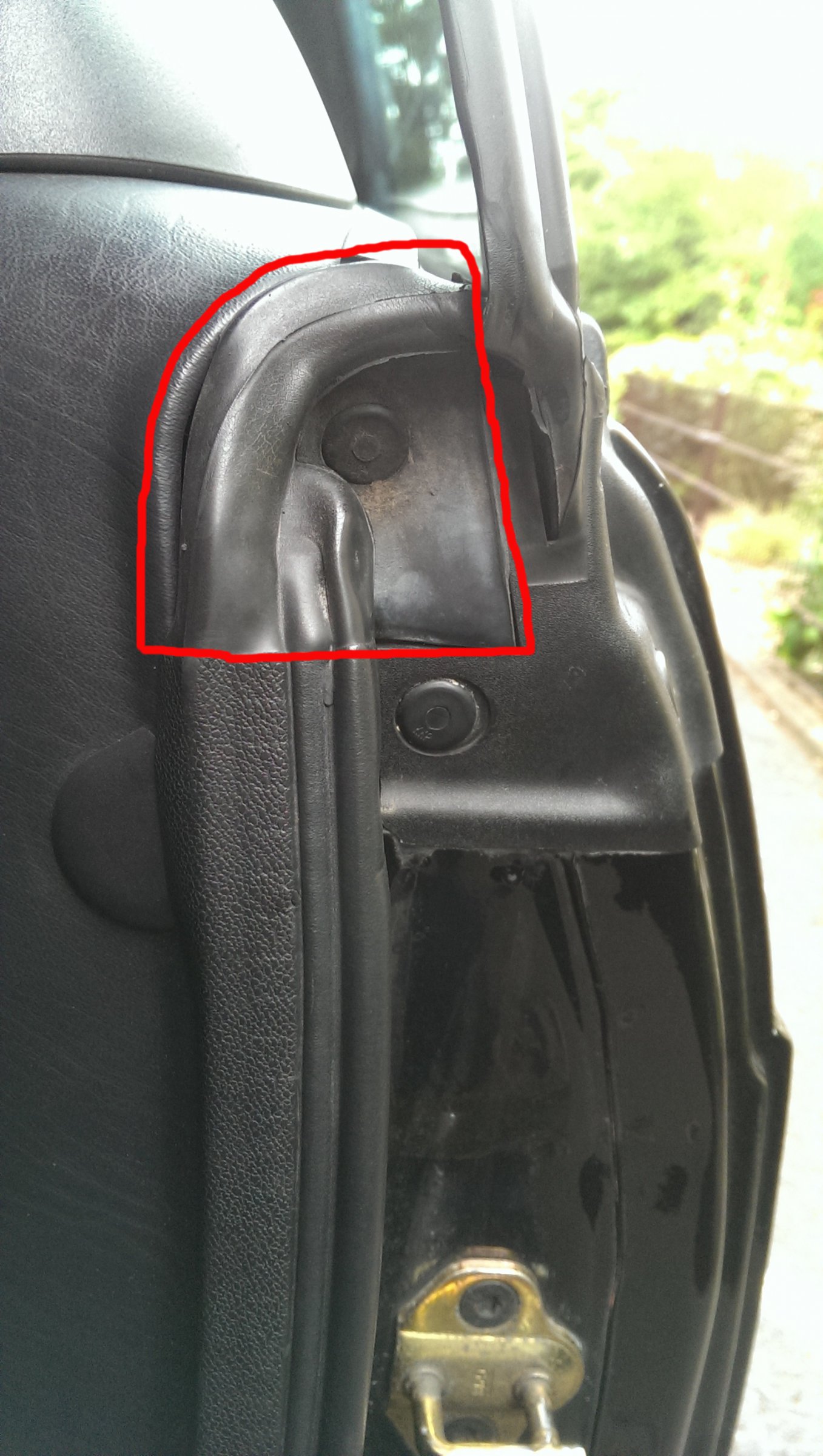

Als erstes natürlich die Plastik Klipse lösen. Dann eingezeichnetes Stück der Türdichtung abschneiden:

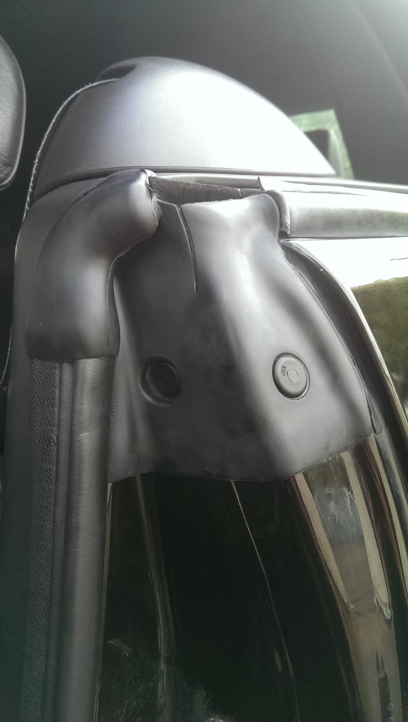

Hintere Metallschiene der neuen Abdeckung etwas aufbiegen, dann mit Druck auf das Blech schieben, an dem die alte Abdeckung anlag. Noch etwas andrücken, Klipse wieder rein drücken, fertig:
Türdichtung fällt einem trotz fehlender oberen Befestigung (abgeschnitten) nicht entgegen, da nun durch Druck der neuen Teile gehalten......mit dem PDF und den Teilen vor Auge alles selbsterklärend....
