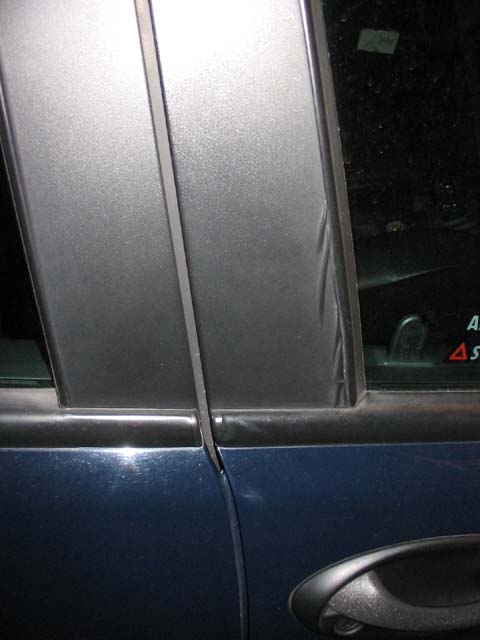

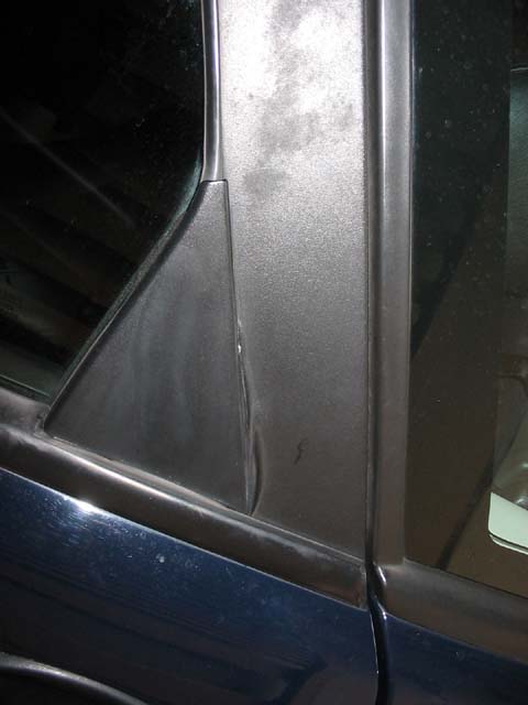

Bei unserem 900II ist die schwarze Kunststoff-Folie an den Türen (bei den Fenstern) kaputt. Damit Ihr genau wisst was ich meine hab ich mal eben Bilder geschossen (steinigt mich, ich muss mal wieder putzen gehen... aber bei dem Regenwetter is das ein bissle blöd):
Wie kriegt man die Wellen weg?

Kenn ich, hat der 900/II meiner Mutter auch. Keine Ahnung, wie man das wegbekommt, leider.

Hallo!
Wie sieht das aus,wenn man die Folie ganz entfernt und die Flächen mit schwarzer Farbe lackiert?(z.B. Sraydose mattschwarz)
Ja Hallo
Die Folie kann man mit einem Heissluftfön entfernen. Nicht mit einem Gegenstand (Kratzer) nur mit den Händen und mit heisser Luft immer wieder draufhalten ca. 50 Grad....

Ich habe das gleiche Problem bei meinem Saab 900II Bj. 95. Hab das selber auch schon bei vielen 900II gesehen. Scheint eine "unbedeutende" Schwachstelle zu sein, wenn der Wagen in die Jahre kommt.
Ich würde das auch gern wieder in Ordnug bringen, aber nicht in dem ich die Folie abziehe und dann die Teile überlackiere. Möchte das gern wieder original haben.

Habe das Problem bei meinem '96er 900 ebenfalls.
Wenn das Auto lange in der Sonne steht lässt sich die Folie allein mit dem Fingernagel wieder andrücken (die Luftblasen darunter sollte man versuchen an den Rand zu "schieben"). DIE Lösung ist dies leider auch nicht, da es (bei mir) nur wenige Wochen hält..aber immerhin ist es schnell gemacht :-)
