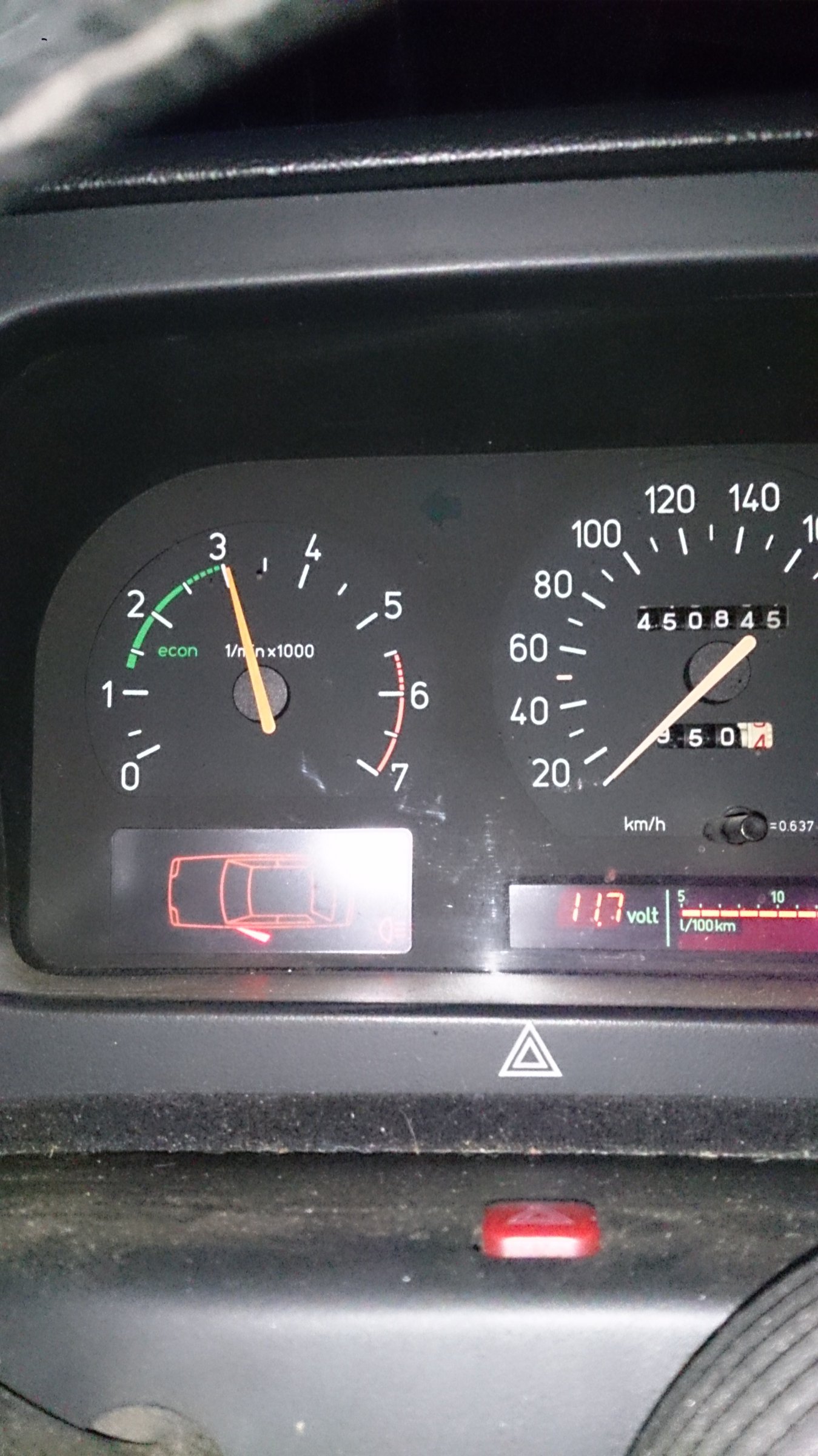

971 hat jetzt geklappt, hab es unter aktivieren gefunden das problev.ist jedoch.973 kann ich starten aber sobald ich den Motor anlasse stirbt die Verbindung mit dem Tech 2 und bei laufenden Motor bekommt er keine Verbindung mit dem Ets.
Was
Meint ihr?
Super hat hat geklappt, trots dem das der tech2 sich ausschaltet, steg die drehzahl auch ca 3000 an, seltsam aber ich denke jetzt ister wieder FIT...danke an alle
Super hat hat geklappt, trots dem das der tech2 sich ausschaltet, steg die drehzahl auch ca 3000 an, seltsam aber ich ...
Reicht.
Das TCS hatte den Befehl gegeben.
Es wird dann im TCS ein Programm gestartet. Das Tech ist da nur zum Programmstart da.
