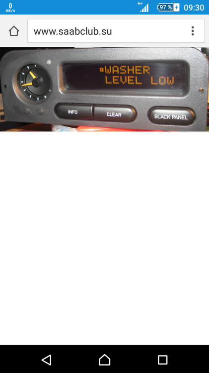

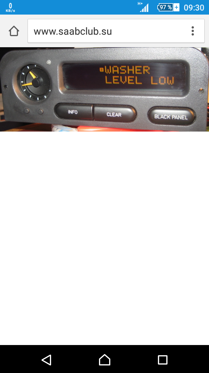

Sorry bin noch nicht in die Halle gekommen. Das hier ist der Sdi der verbaut ist

Ist ja offensichtlich ein Muster-Bild aus dem Netz.
daher ja #14 u das Danke in #2
Ja ist nur ein Muster aus Google. Da ich gerade auf der Arbeit bin und es nicht fotografieren kann.

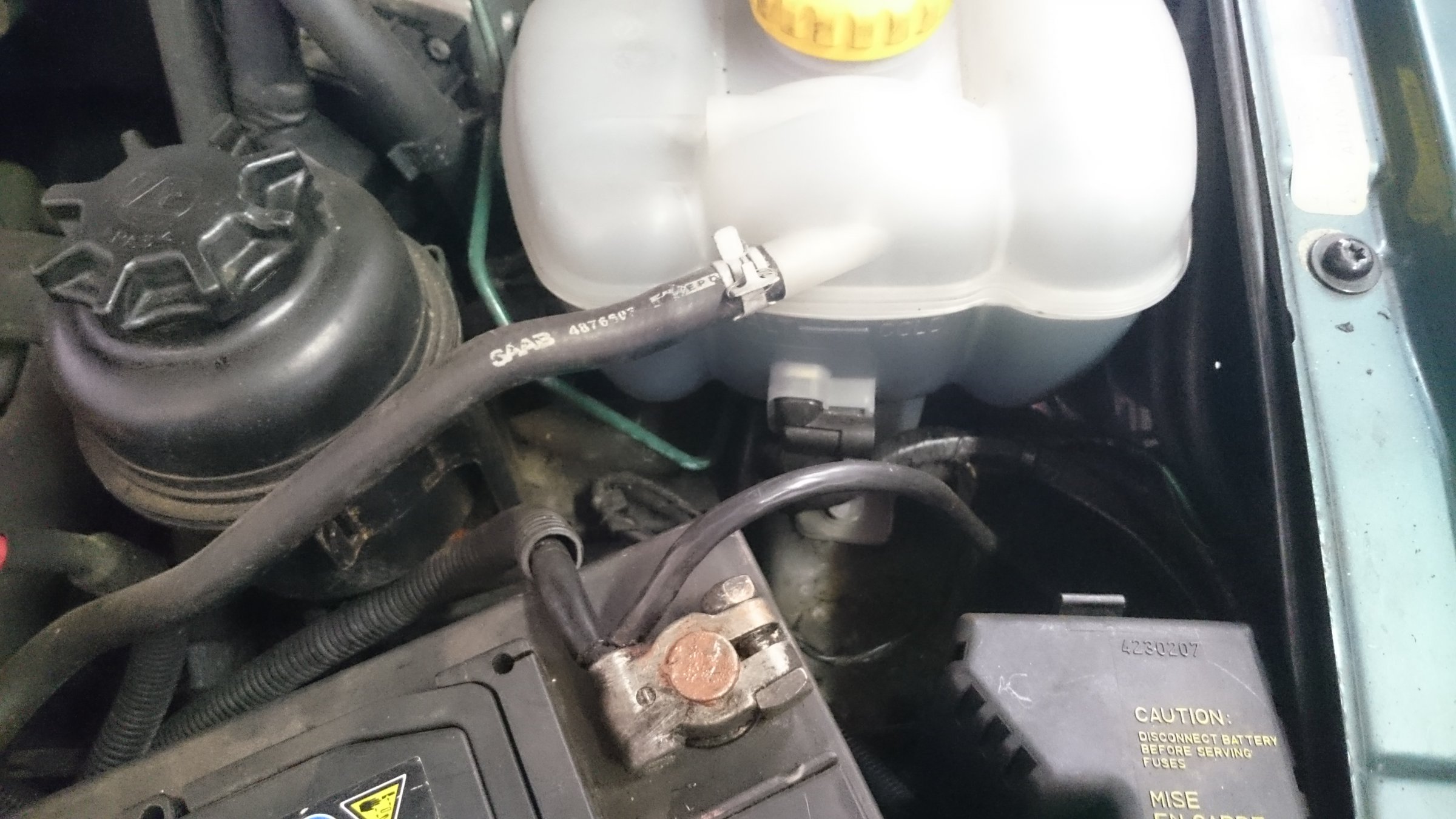

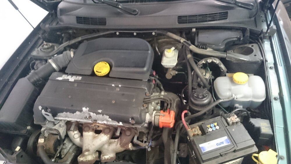

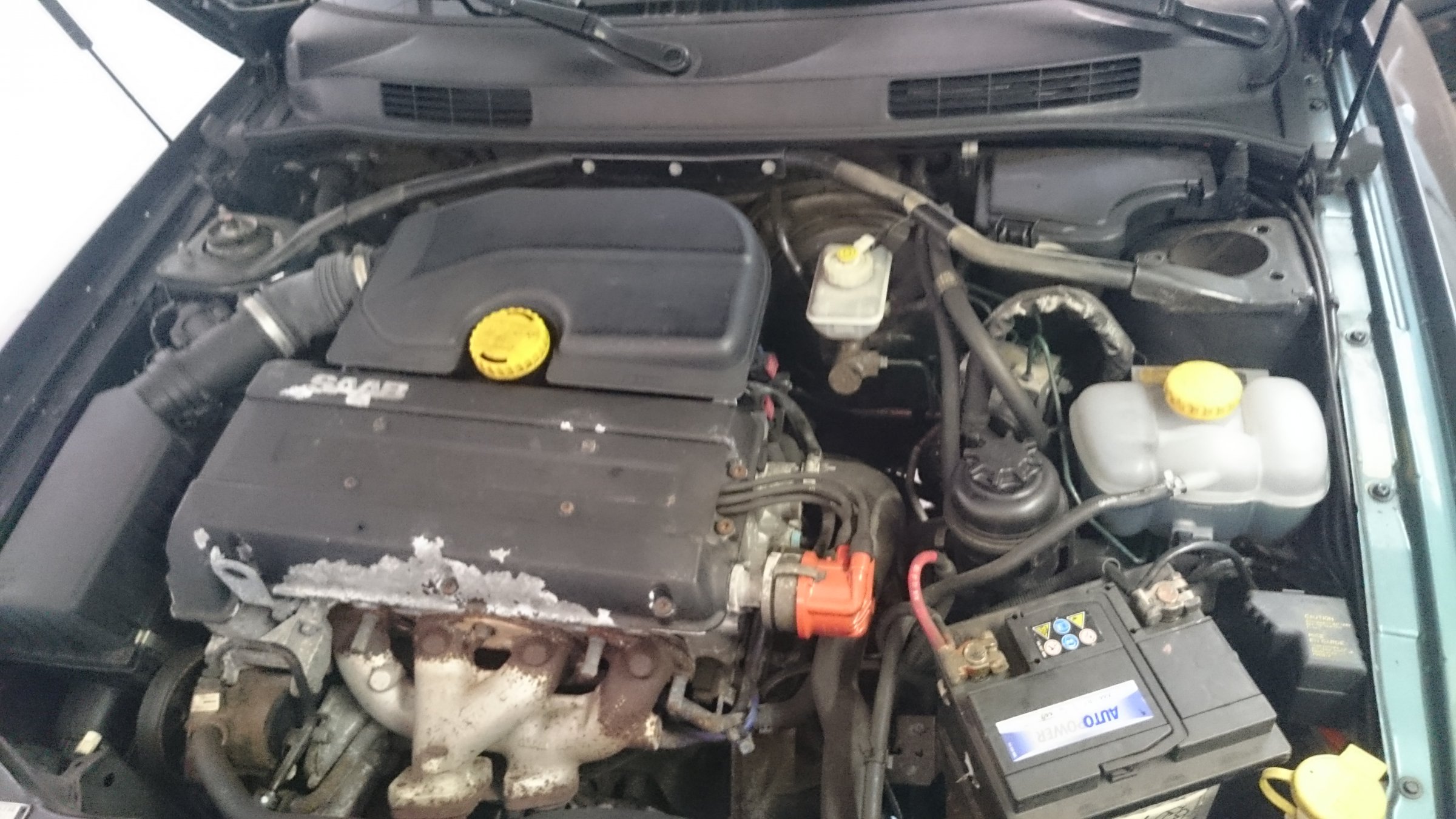

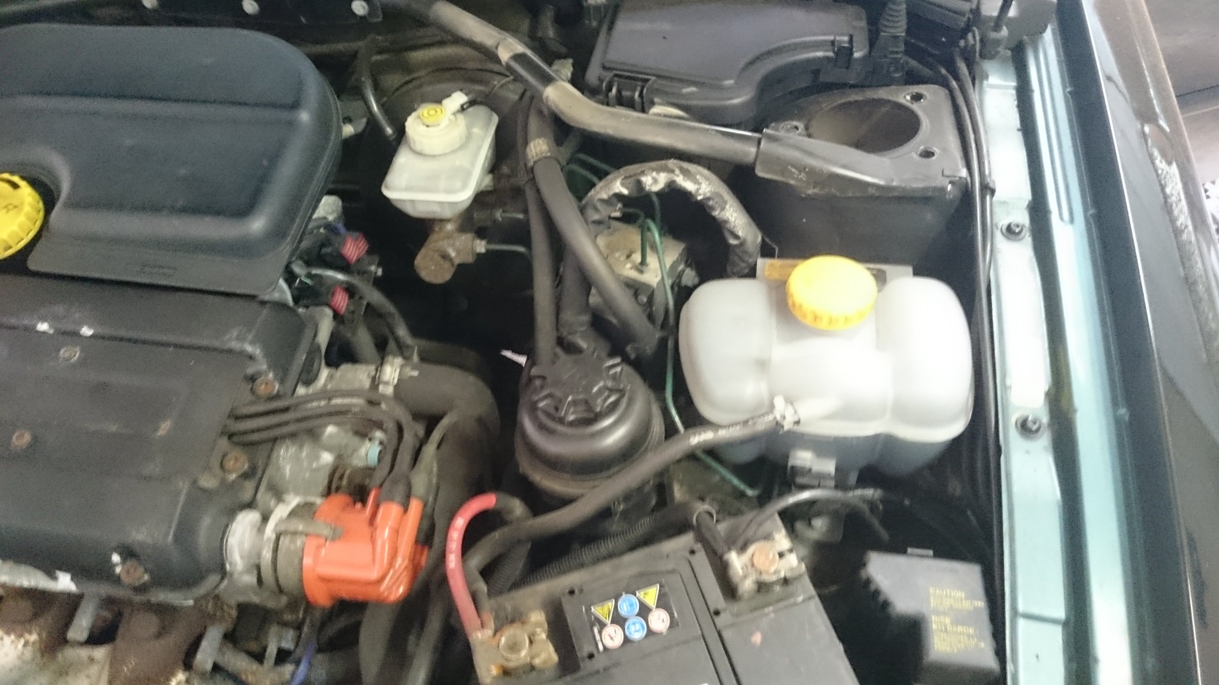

So hier mal die Bilder vom Motorraum
