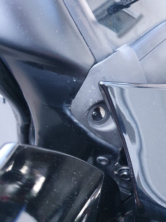

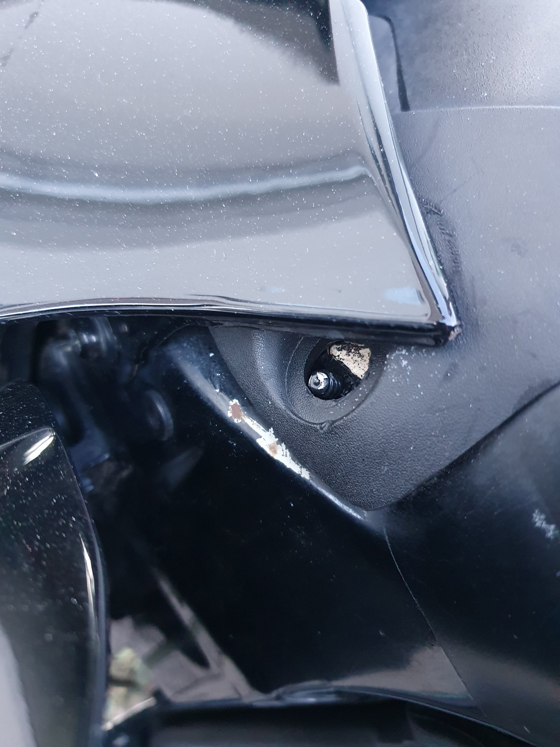

Seit gut 4 Wochen nenne ich ein 2000er mein Eigen. Heute ist mir aufgefallen, das auf beiden Seiten am Scheibenrahmen der Windschutzscheibe 2 "Kunststoffecken" nur Lose an Ort und Stelle sitzen. Es sieht aus als ob hier eine Mutter fehlt. Kann das jemand bestätigen und wenn ja, was fehlt!?
Beim Kauf ist mir das nicht aufgefallen :-(
Danke und VG20210204_171041.thumb.jpg.4a10c14e599db73122c6785e8cc3c9e6.jpg 20210204_171128.thumb.jpg.50e88a10a62eedc200b7887dc1d56522.jpg
Das sollte die Ecke Teilenummer li 5110192, re 5110200 sein z.B. hier: https://www.ebay.co.uk/p/21018997643, dazu gehört die Plastemutter 4327540, für billiges Geld z.B. hier: https://www.skandix.de/de/fahrzeug-teile/karosserie/anbauteile/zierteile/leisten/clip-zierleiste-zierleiste-frontscheibe/1042662/
