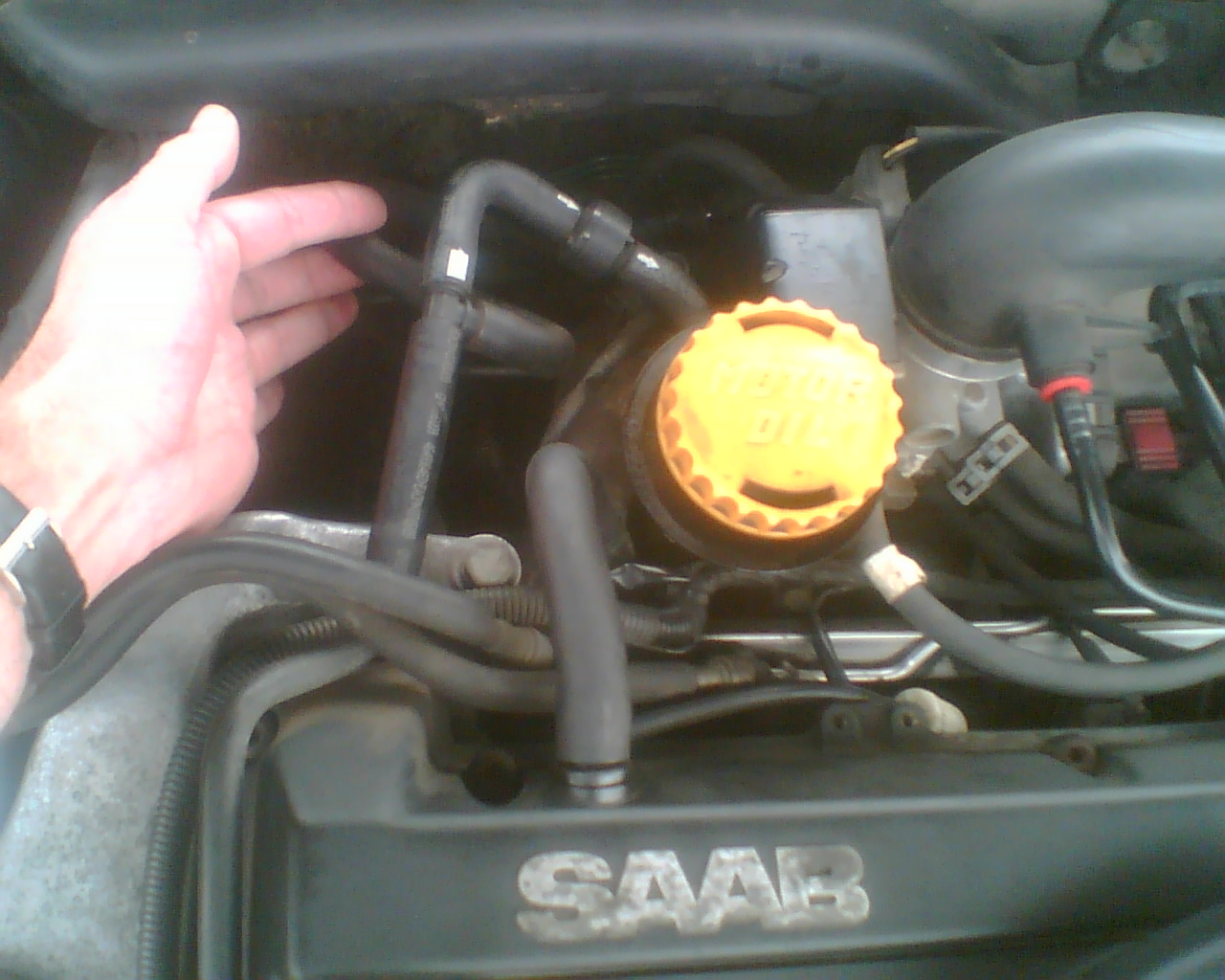

Gerade ist mir noch aufgefallen (entschuldigt meine laienhafte Ausführung) : hinter dem Luftmassenmesser kommt so ein Stück großes Platikrohr und direkt dahinter sitzt oben drauf ein dünnes Rohr aus Metall, welches dann zurückläuft, oben am Motorblock vorbei. Am Ende dieses Rohrs ist nix - heißt es steht da da offen, nichts ist angeschlossen. Es sieht so aus als gehörte da ein Gummischlauch dran?
Wenn ich deine Beschreibung richtig deute: Kurbelgehäuseentlüftung - das andere Ende (Schlauch) sollte dann beifahrerseitig weiter hinten zu finden sein.
Wie es auszusehen hat, findest du, wenn du das Stichwort in der Suche eingibst - wurde schon viel drüber diskutiert.
Aber wieso haben das 2 Saab-Werkstätten nicht gesehen...?!?

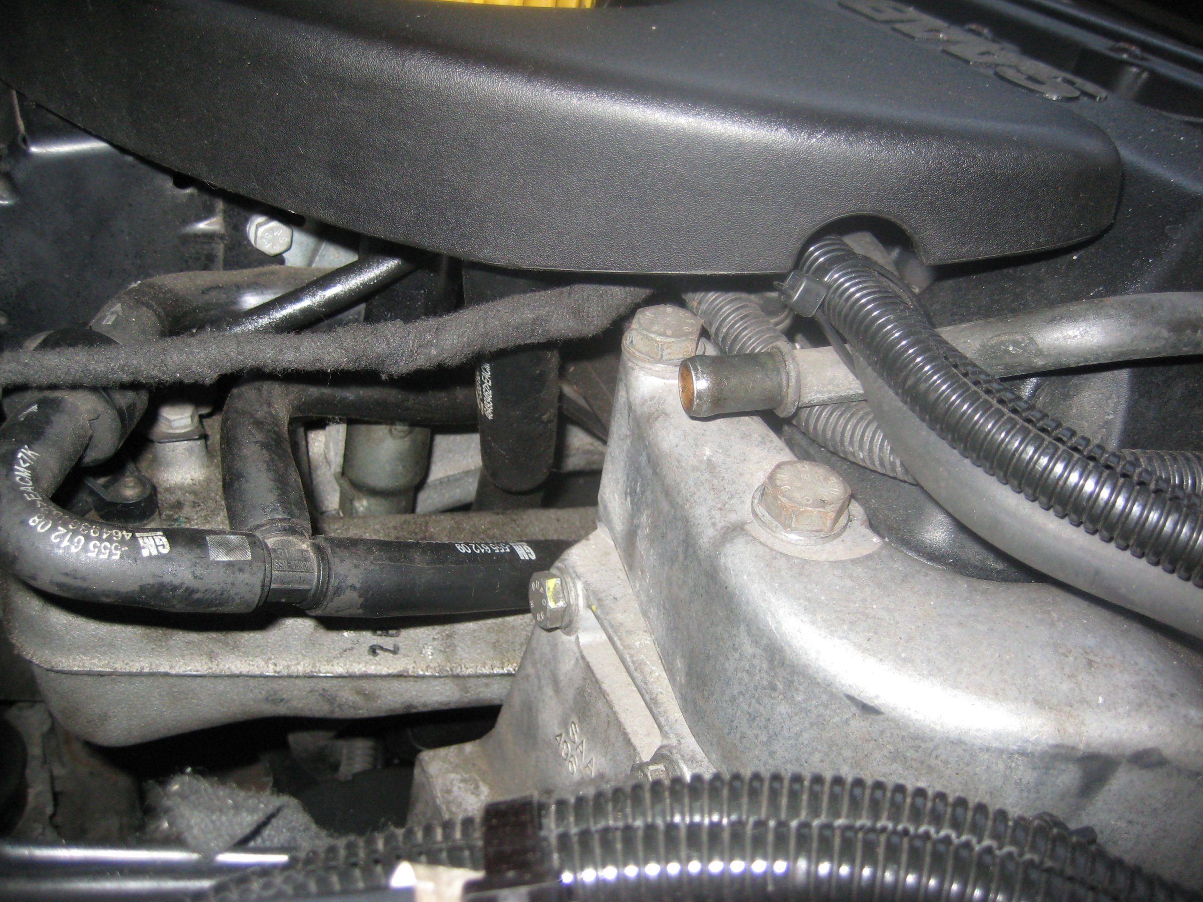

Hier mal ein Foto davon. Mit dem Suchbegriff Kurbelgehäuseentlüftung bin ich jetzt nicht so weitergekommen.
Dieser Schlauch gehört da drauf:
So muss es aussehen:
(Nur der Schlauch, den ich anfasse, soll nicht nach unten, sondern wie bei dir nach links zwischen Ventildeckel und DK langführen)
