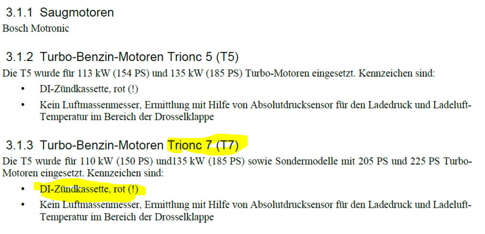

in der Kaufberatung steht T7 ab MJ2001 , beim Nachlesen sind mir noch andere Fehler aufgefallen, könnte man bei Gelegenheit berichtigen, wenn nicht schon geschehen, habe ich von hier:
http://www.saab-cars.de/threads/kaufberatungen.16903/#post-342088:
3.1.3 muss nicht nur im Highlight-Bereich redigiert werden - fängt schon mitr dem ersten Satz an 'Die T5...', über Sondermodelle 205PS (war nie ein Kriterium für die sog. Sondermodelle, sondern eine in allen Ausstattungsvarianten erhältliche Motorisierung) und 'Kein Luftmassenmesser...'. Da ist der Verfasser etwas durcheinander gekommen, was ja passieren kann.
