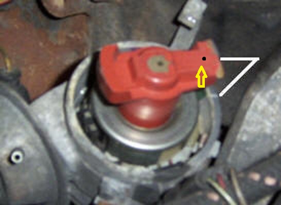

Zündgeschirr hast du ganz genau überprüft...am besten ausgetauscht??
in meinem Fall war ein sauberes kleines aufgebranntes Loch im V-Finger
und wie weit bist du gekommen?
Nächste Woche bestelle ich neue Zündkabel und neue Verteilerkappe und sehe dann weiter.
