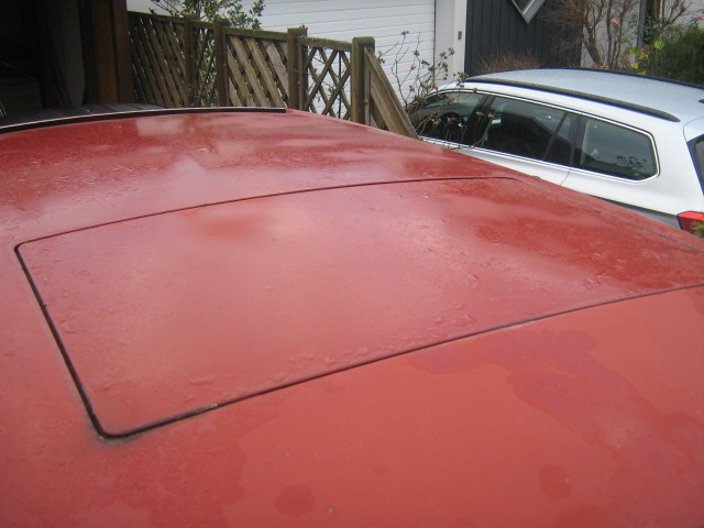

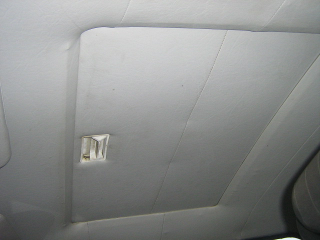

Anbei zwei Bilder vom Schiebedach. Die Wasserabläufe gehen hinten in den Säulen herunter und im Radkasten raus. Bei Gelegenheit werde ich mal den Himmel losmachen und mir das von innen ansehen.IMG_0539.JPG.ed49f487a7126a2efffd03e1d9282975.JPG IMG_0540.JPG.99322927ee4062eecdc02d230fc7c4da.JPG

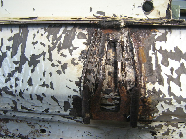

Neues von der rostigen Front. Der 95 hat es sich inzwischen auf der Seite bequem gemacht, so das ich jetzt die Schwellerunterseiten und das rechte hintere Seitenteil in Arbeit habe. In Sachen Wagenheberaufnahmen hat sich auch was getan: Es werden welche produziert, Muster hab ich schon in der Hand gehabt:biggrin:.
Jetziger Stand:IMG_0566.JPG.96d224bfebb50878a064423badfc359e.JPG

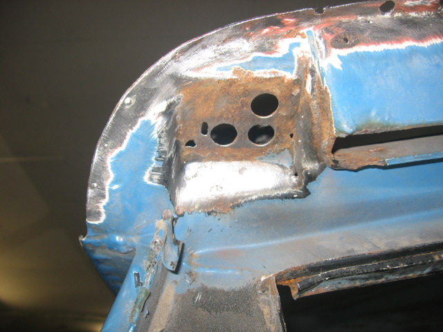

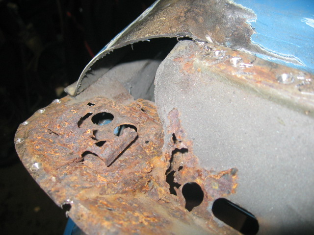

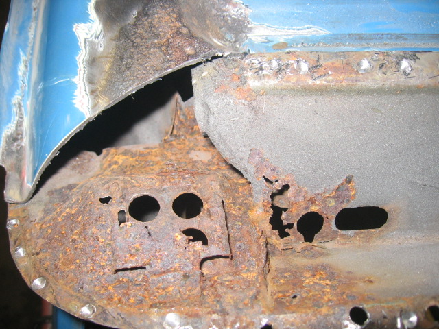

Leider hab ich meine Knipse in der Werkstatt liegen lassen, also gibt es aktuelle Bilder später. Hab mich heute um die Hinterachsaufhängung gekümmert, da war es um den mittleren Haltepunkt und an der unteren Kante zum Bodenblech sehr rostig. Da ich jetzt ja noch auf 7-Sitzer Spezifikation umbaue, hab ich gleich den ganzen Bereich in 1,5mm verstärkt und in der Quertraverse entrostet. Komischer Weise dort das selbe Bild wie an der ganzen Karosse: Links viel mehr Korrosion wie rechts.

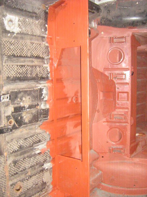

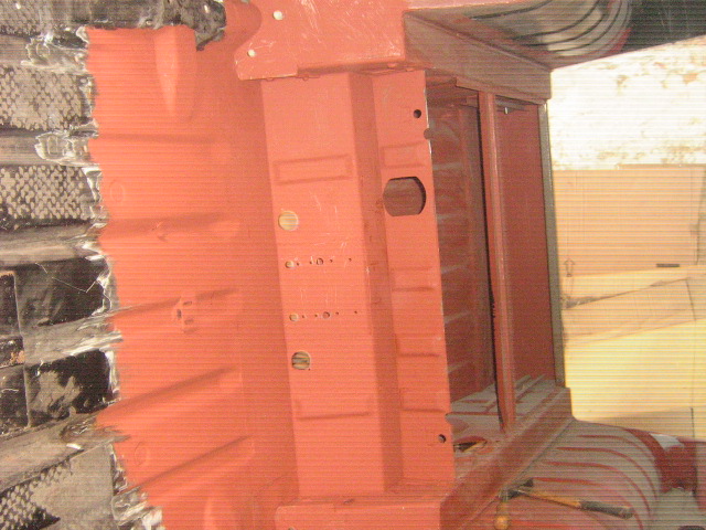

So, hier nun das Bild vom jetzigen Stand. Innerhalb der Konsole alles entrostet und neu konserviert. Morgen kommt die 7-Sitzer Konsole rein, hab ich heute schon mal angepasst und innen grundiert.IMG_0583.JPG.51c259cb5a5292371a0c47aaeaf53d01.JPG

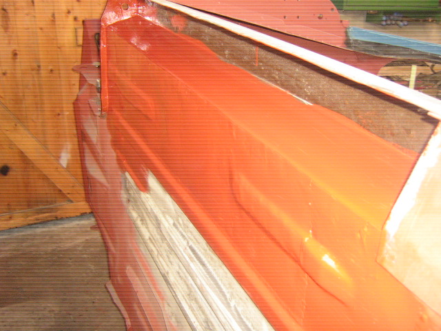

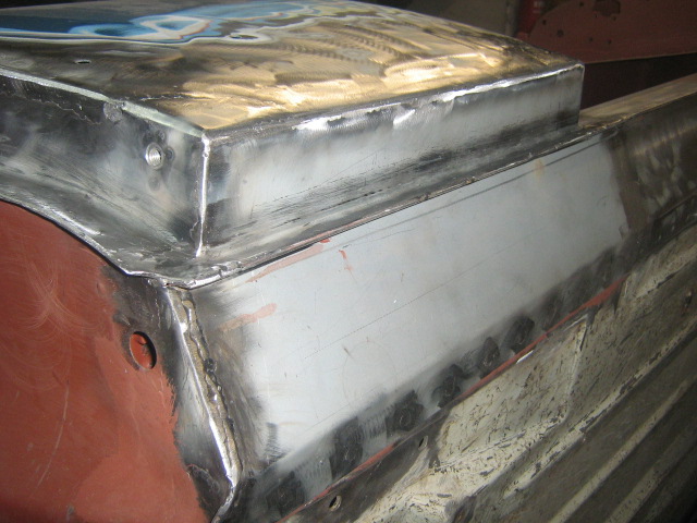

Update: Karosse ist von unten fertig und grundiert. Jetzt noch Boden von innen hübsch machen, dann geht es an den Heckspoiler. Ich hab mich heute mal um das Schiebedach vom zweiten Schlachter gekümmert. Mit ein wenig Nachdruck ging es dann auch auf. Kassette ist um den Ausschnitt mit dem Dach verklebt, die Kante ist dann umgebördelt. Funzen tut noch alles, es muss aber alles überarbeitet werden. Mal sehen. Die Knipse gibt auch den Geist auf, deshalb nur ein Bild vom Schweller ohne Boden aber mit fertigem Bodenblech. Das braune oben ist noch Hohlraumversiegelung.IMG_0593.JPG.3693682689653b8c9ed0359dbe324dca.JPG

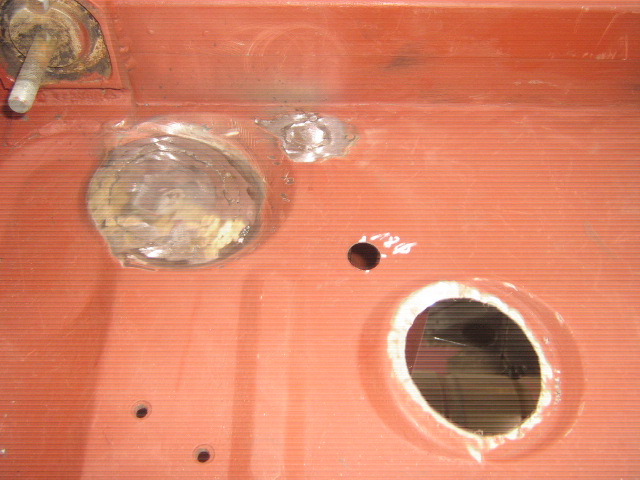

Hier noch eins vom umgesetzten Tankanschluss ( für den 7Sitzer Tank) IMG_0598.JPG.a6b7026dd52b5123dd031c90af2dae96.JPG

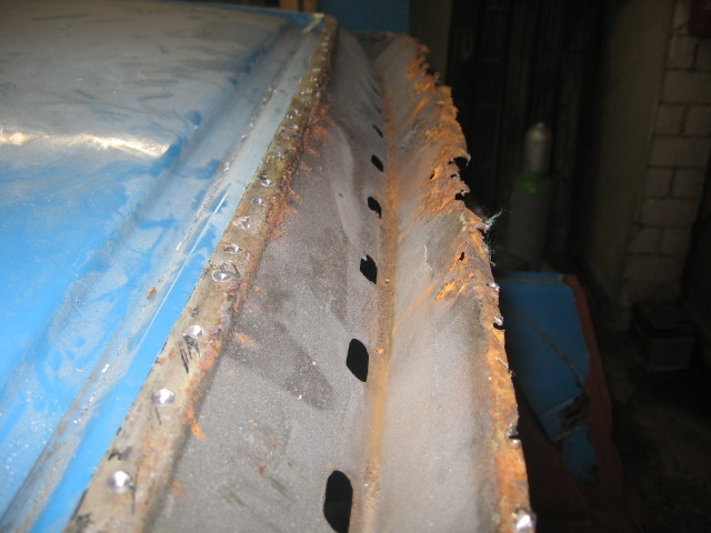

Heute hab ich spaßeshalber mal den Spoiler geöffnet um mir eine Strategie für die Sanierung zuzulegen. Ich hab mittlerweile noch zwei Spenderteile, die allerdings etwas anders aufgebaut sind. Beim jetzigen ist die hintere Kante punktverschweißt, bei beiden anderen (älteren) ist die Kante umgelegt. Aber auch hier wieder das selbe Bild wie an der ganzen Karosse: links Verwüstung, rechts alles gut.IMG_0413(2).JPG.c768dbb531d58c52d3a201eb93c03ace.JPG IMG_0416(2).JPG.9cd2b2d809f72775766835e501925fb6.JPG IMG_0414(2).JPG.5dfd505f2c930e99f5345f1de782f409.JPG IMG_0417(2).JPG.92ed6014cf496fc4051ced147d53e968.JPG
