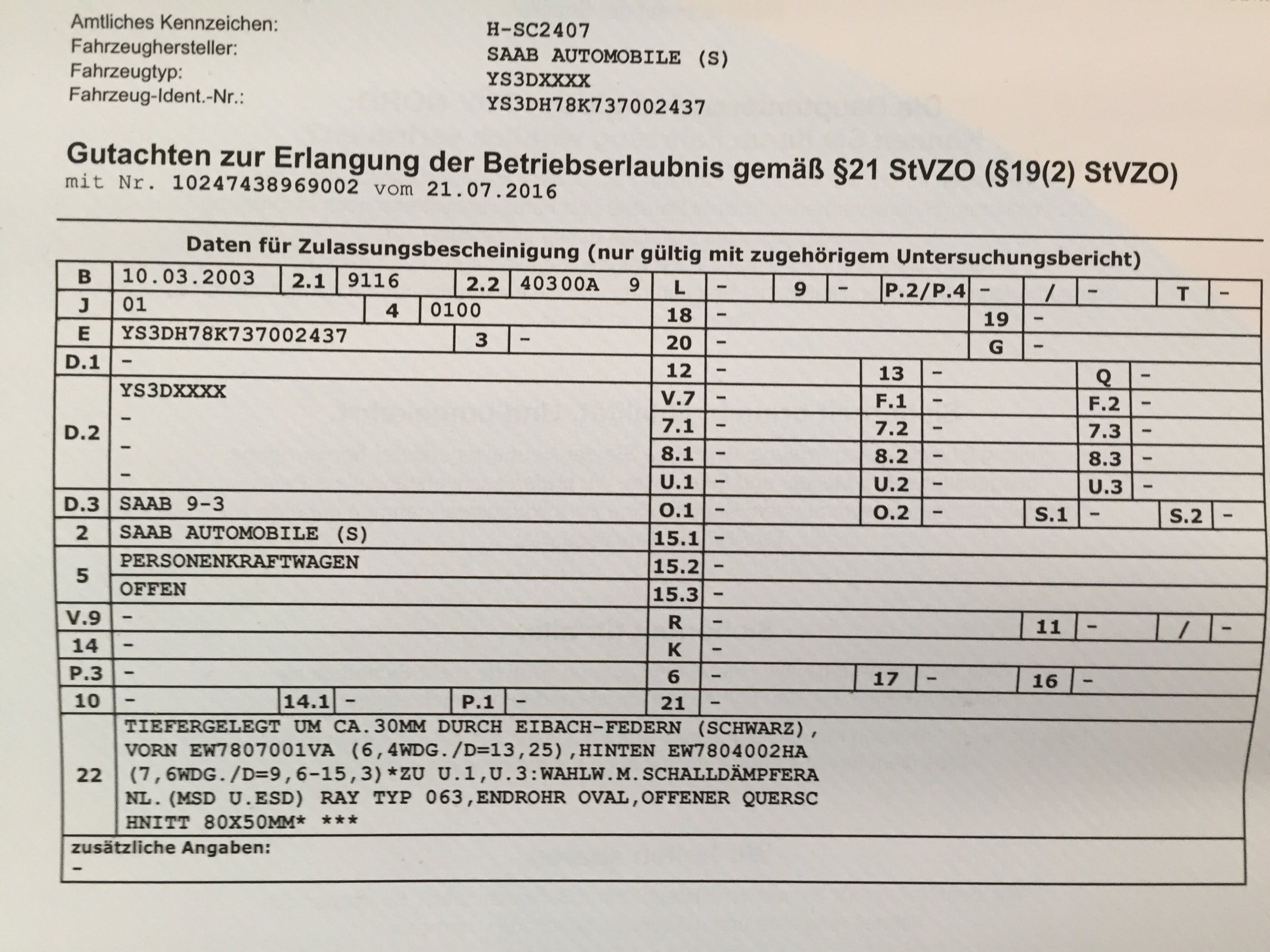

image.thumb.jpeg.ea004f95f0fec436a91b623ea8d7d8f7.jpeg Habe diesen Sommer - und frisch vor dem TÜV-Termin - eine Simons / Ray Anlage unters 205R Cabrio geschraubt. Das Grundvertrauen, sprich "Wird schon keiner merken" ging leider voll daneben :mad:.
Ich hab dann 70,- für eine Einzelabnahme (Schallmessung und Papierkram) riskiert und die Anlage problemlos abgenommen bekommen.
Nach Aussage des Prüfers ist die Simons sogar 3dB leiser als der Originalzustand.
Subjektiv ist der Klang dumpfer und nicht aufdringlich.
Ist doch ein guter Kurs. Hätte mehr vermutet.

[ATTACH]117185[/ATTACH] Habe diesen Sommer - und frisch vor dem TÜV-Termin - eine Simons / Ray Anlage unters 205R Cabrio geschraubt. Das Grundvertrauen, sprich "Wird schon keiner merken" ging leider voll daneben :mad:.
Cool, das ist doch mal eine Ansage. Also offenbar doch eine realistische Alternative, danke! 3dB leiser, oh oh, aber dumpfer geht wohl in die richtige Richtung.. Würd mir das evtl. gern mal anhören.
