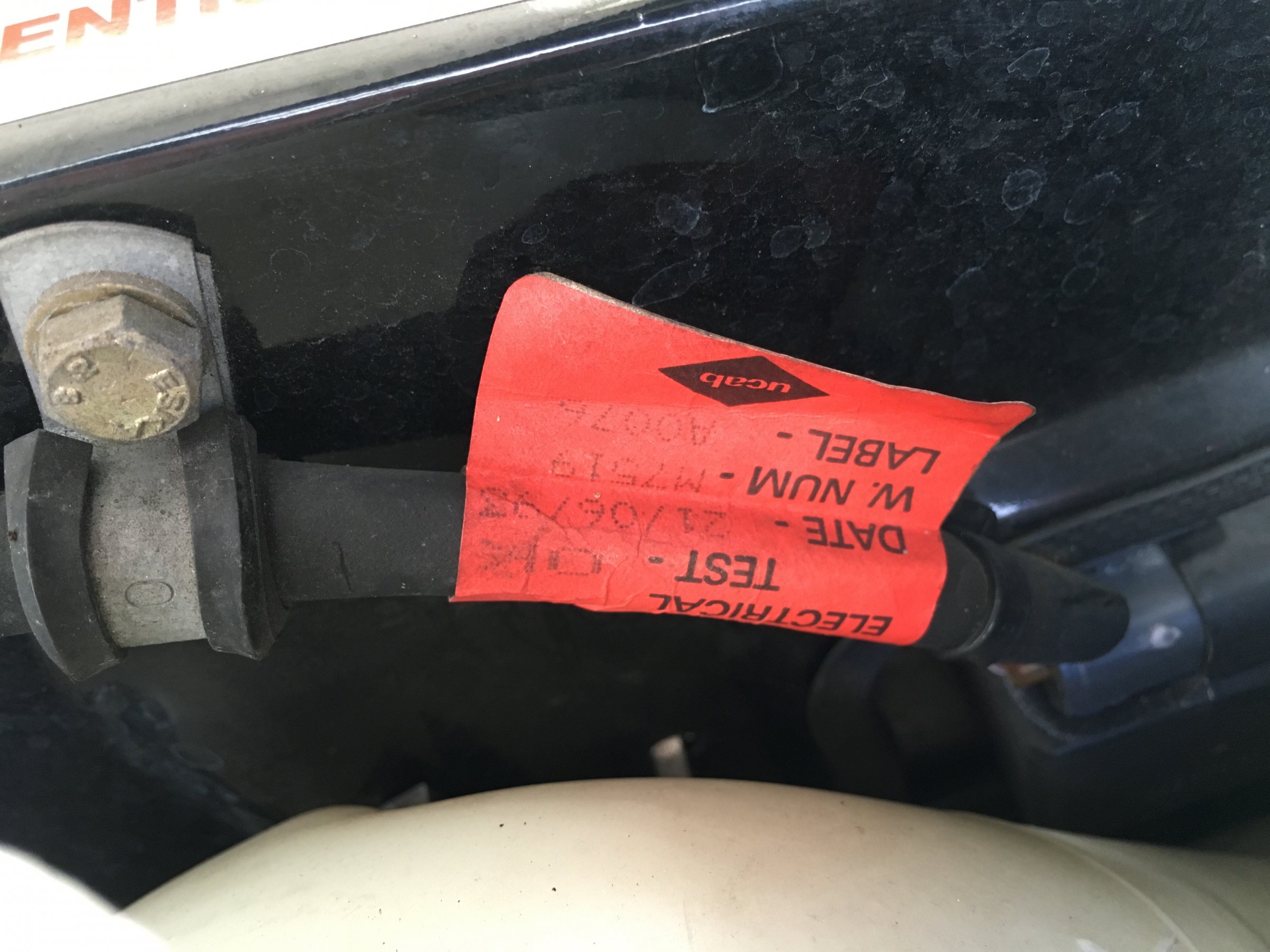

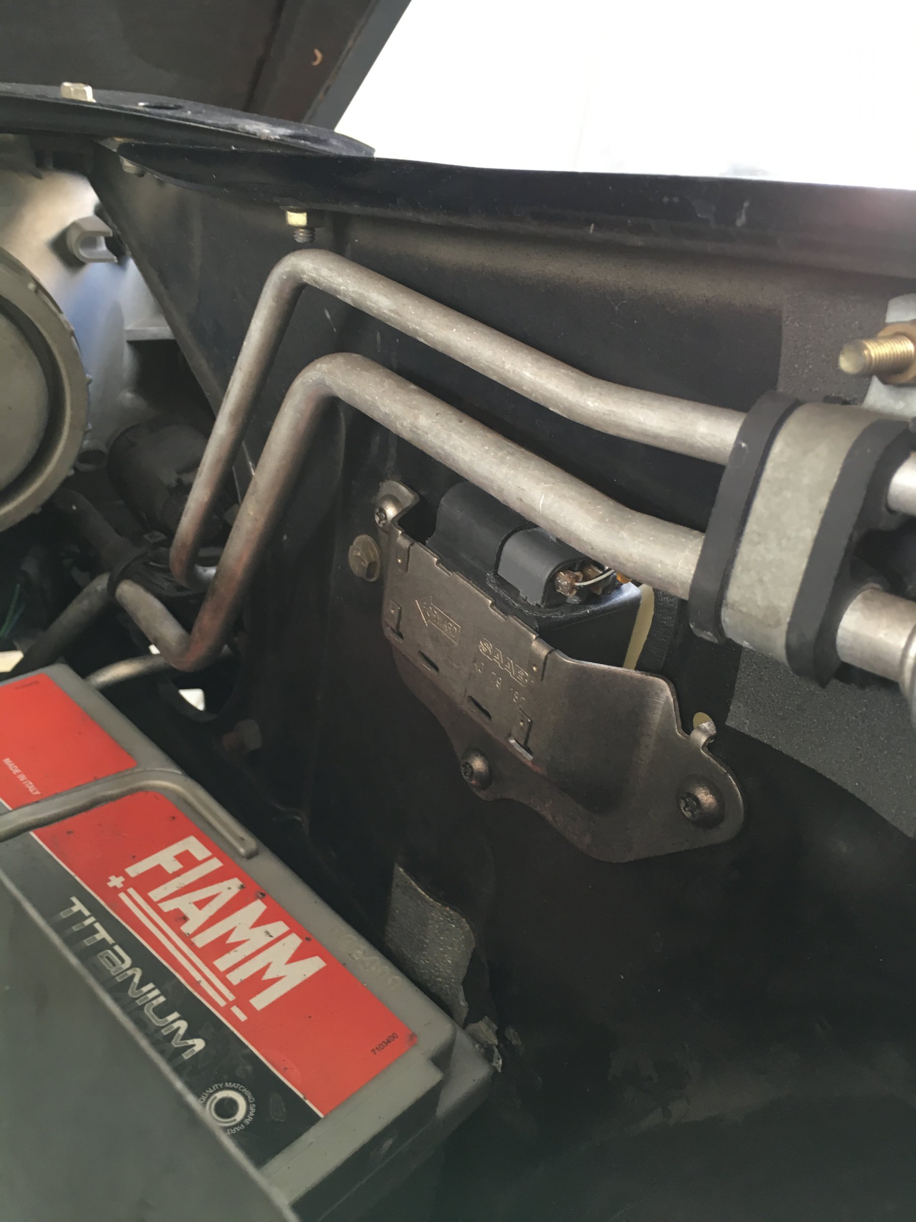

Was und wofür ist das hier auf dem Bild 1? Also die silberne Halterung oberhalb der Batterie. Dahinter befindet sich noch ein elektronisches Bauteil (siehe Stecker) von dem dann auf der Rückseite eine schwarze Gummileitung mit diesem roten Schild (Bild 2) weggeht in Rg. Fahrgastzelle.

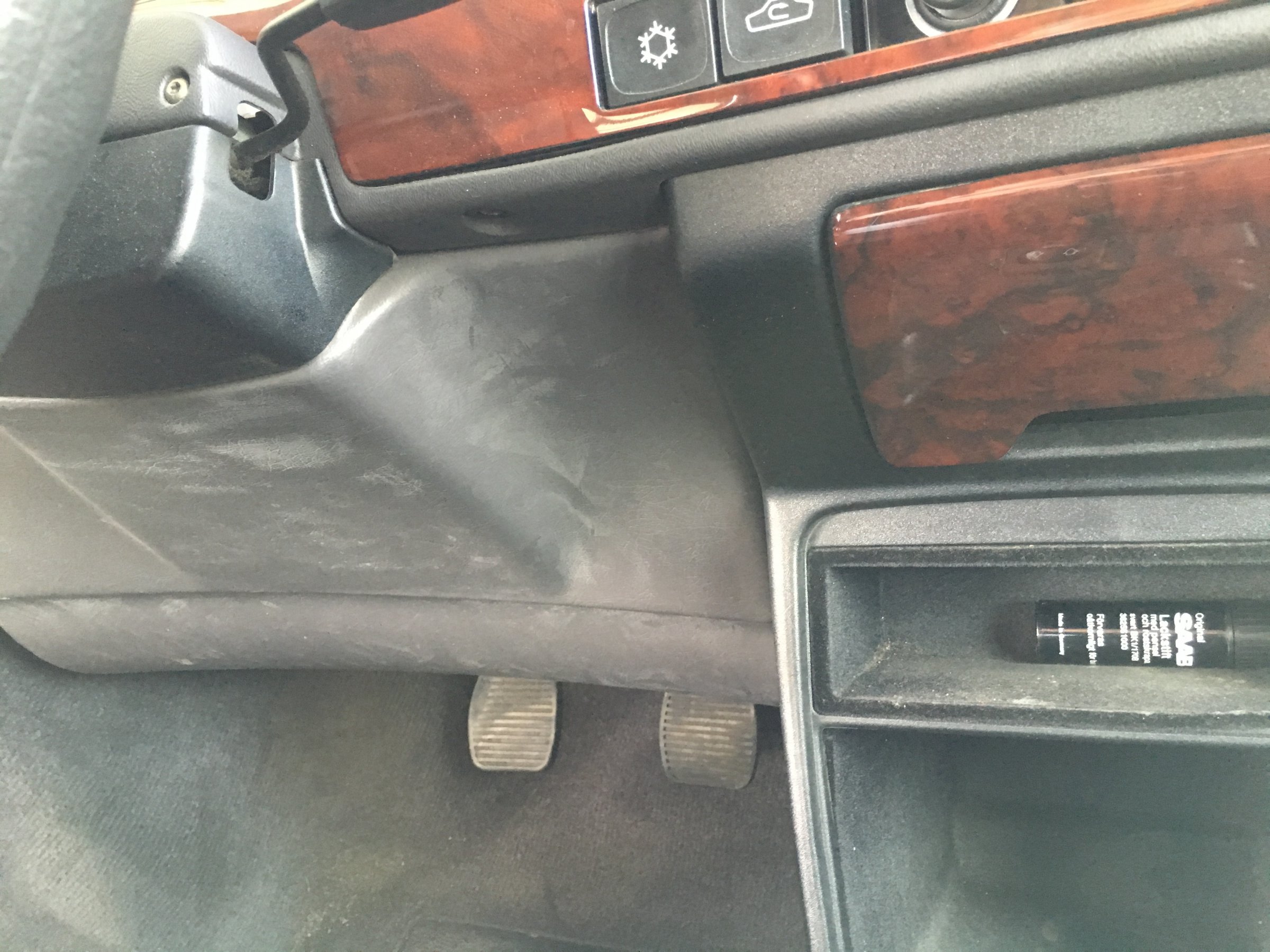

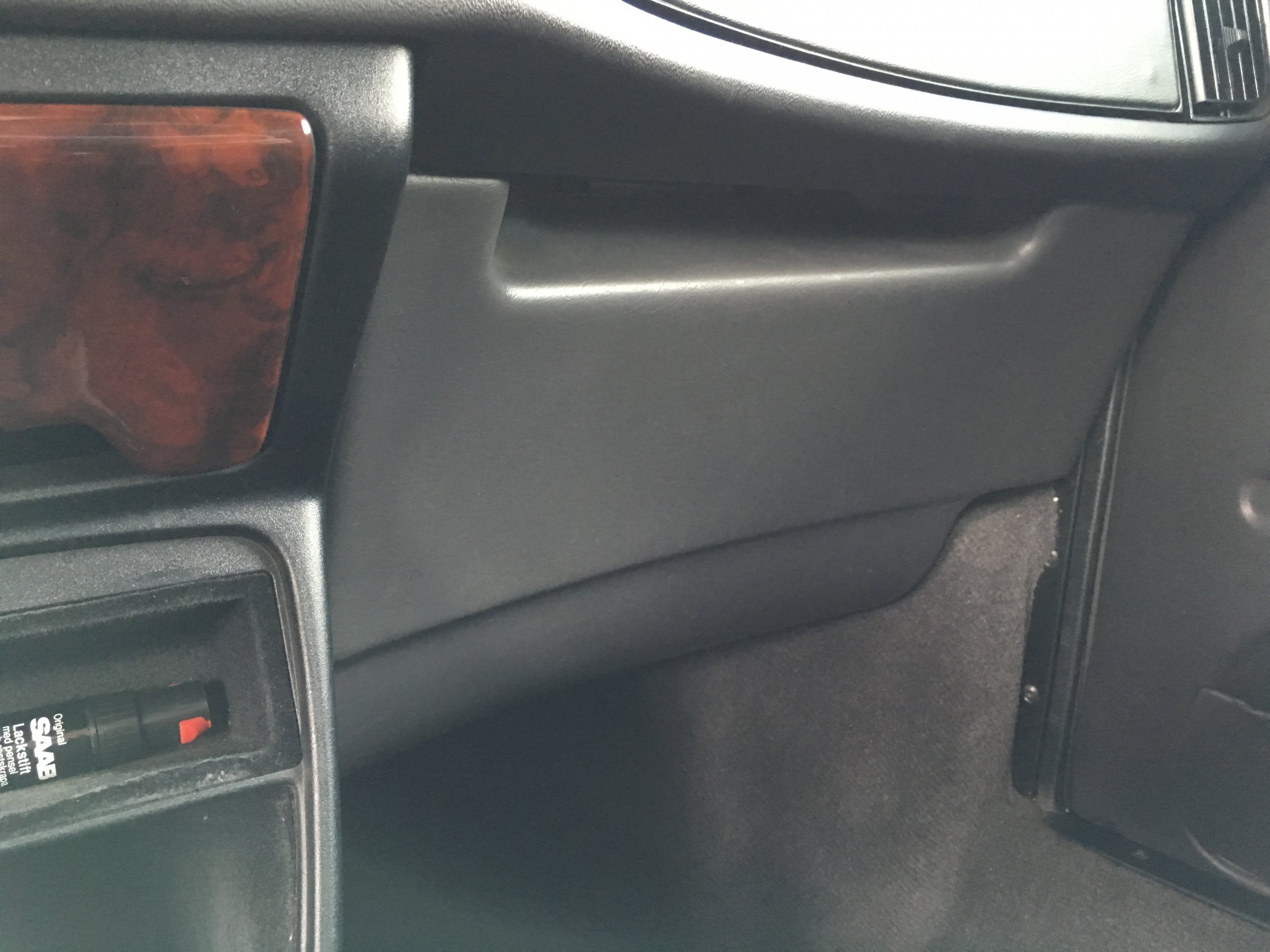

Kann mir jemand sagen, warum bei diesem Modell das Kniebrett soweit runtergezogen ist? Bei meinem und bei allen anderen die ich bewusst wahrgenommen habe, gingen die immer nur bis zu der ersten Unterkante.

Bei dem Wagen handelt es sich im Übrigen um ein MY 1994 LPT CV. Erstauslieferung in D mit Airbag. Hat das ggf. etwas mit diesem zu tun?
Ja. Das Teil ist (einer) der Aufprallsensor(en) für den Airbag, das tiefgezogene Kniebrett ist Serie bei Airbag.
Das Teil ist (einer) der Aufprallsensor(en) für den Airbag,...
Der andere (sind also genau zwei) sitzt an vergleichbarer Stelle an der linken Seitenwand.
