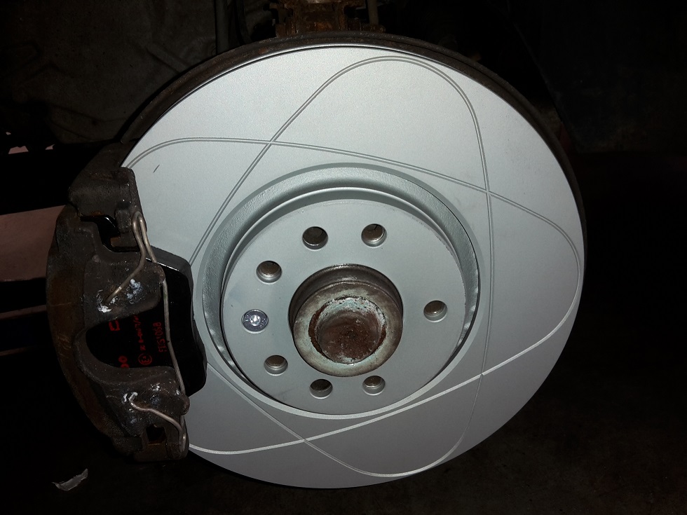

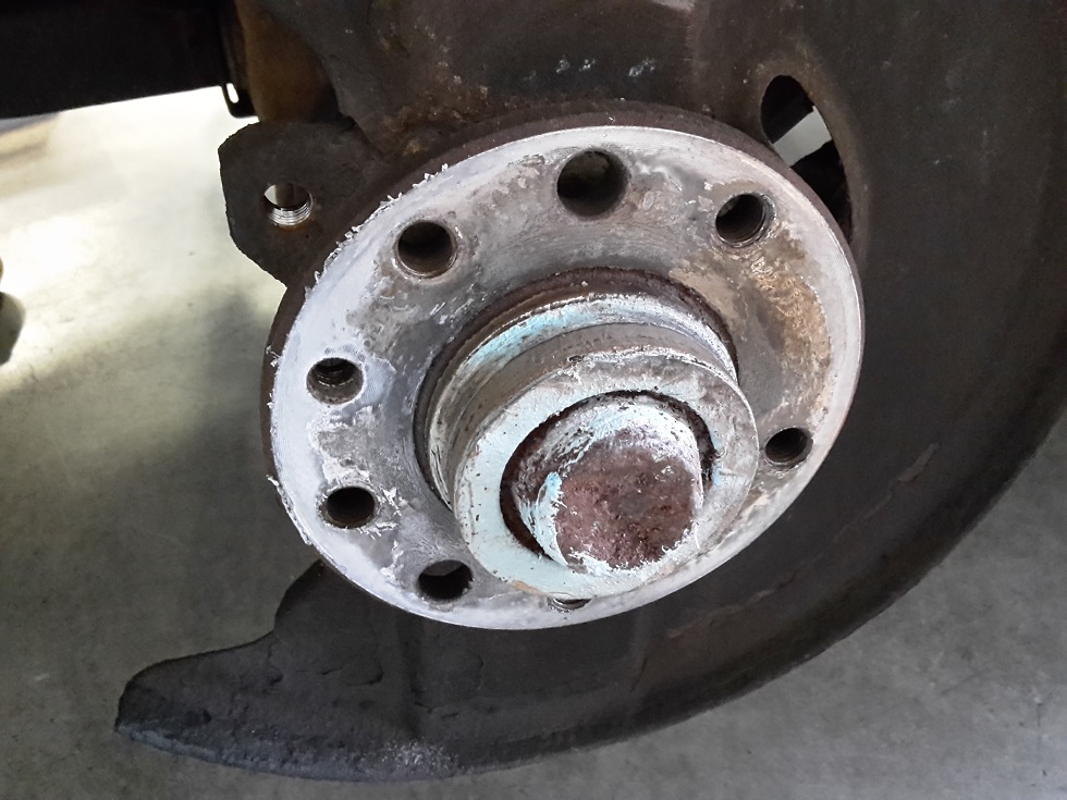

Servus,
hier mal eine erste Rückmeldung:
ATE Power Disc und FERODO DS Performance sind vorne verbaut.

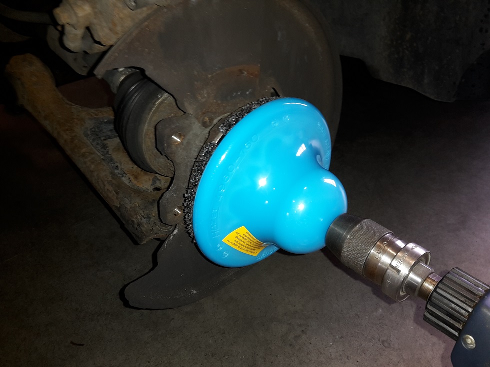

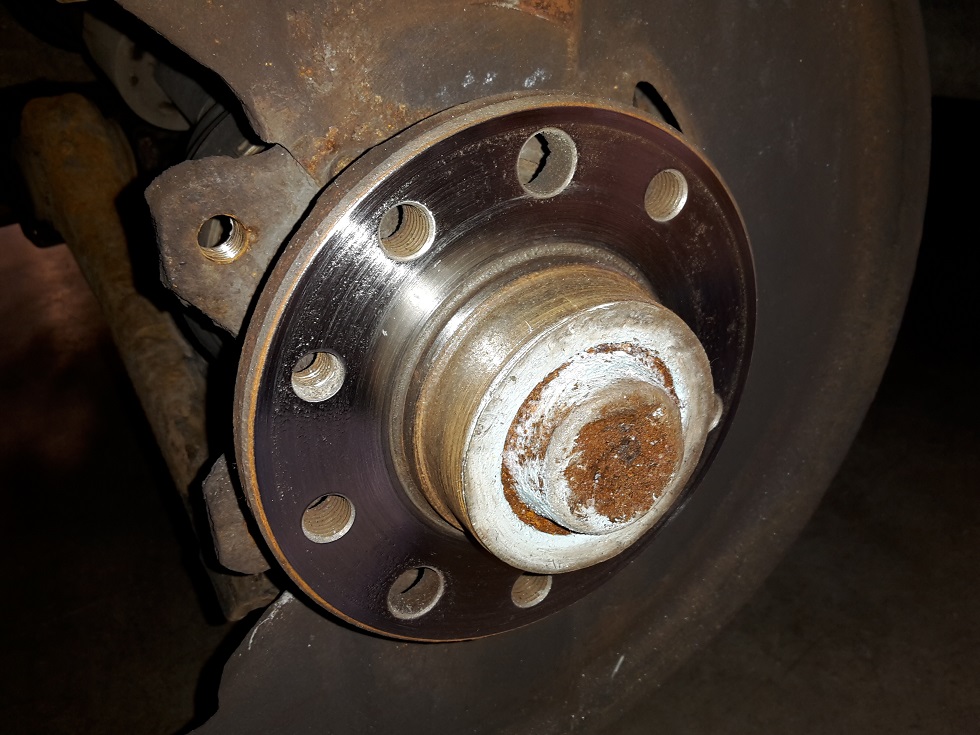

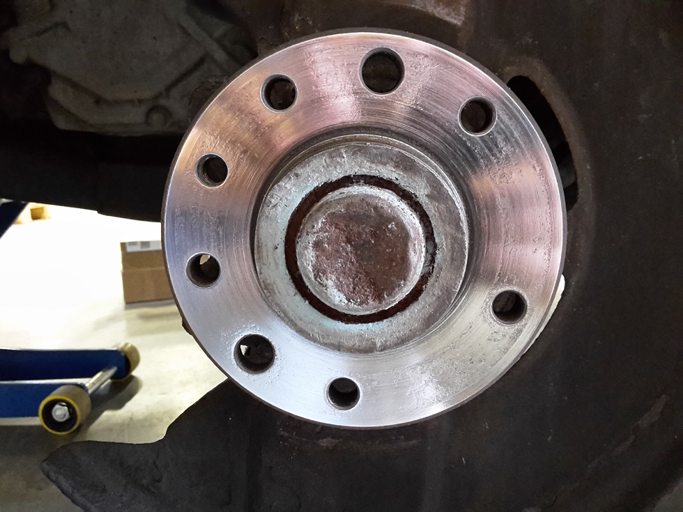

Radnaben richtig sauber gemacht.
Führungshülsen getauscht, Bohrungen waren im Sattel noch absolut TOP + korrosionsfrei.
Führungsstifte nur gereinigt.
Fazit (nach 70km Autobahn und 40km Landstraße und 20km Stadt):
Beläge wurden konditioniert: einige Male so 120 - 40 mit ordentlicher Verzögerung bremsen bis man das Harz in den Belägen riecht, Bremse danach kalt fahren.
Bremst gut, besser als zuvor (Zimmermann normal mit ATE-Belägen);
rubbelt (zumindest vorne) nicht mehr;
Powerdisc schrummt / brummt bei etwas schärferen Bremsungen (weit entfernt vom ABS) aus ab ca. 140km/h deutlich.
Ob mich das stört weiß ich noch nicht.
Neues Problem:
Hinten rubbelt es jetzt ... , bzw. ist es jetzt (doch störend) wahrnehmbar ...
Verbaut sind ATE-Scheiben normal mit ATE-Belägen.
Power Disc/DS Performance gibts für diese Hinterachse nicht.
Frage:
Welche Kombination Beläge/Scheiben Hinterachse passt zu ATE Power Disc/FERODO DS Performance an der Vorderachse?
Textar? Doch wieder ATE?
Sacit, was nutzt Du an der HA?
Vielen Dank, Uwe

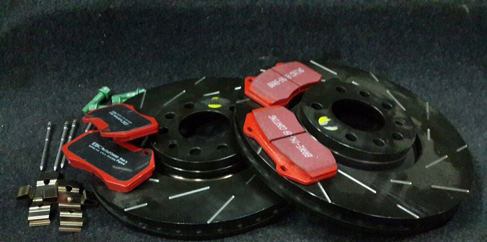

Ich habe jetzt 2 Brembo Junior Kit gefunden, Kosten liegen hier bei ca. 1200 Euro. Ich frage mich, ob ich der Kit wirklich brauche - da sind EBC Red Stuff Beläge dabei, und ich wollte höchstens Green Stuff nehmen. Alternative - 308 mm Tarox F2000 mit Green Stuff und Stahlflex-Leitungen. Kostenfrage - 600 Euro, was auch kein Schnäppchen ist.

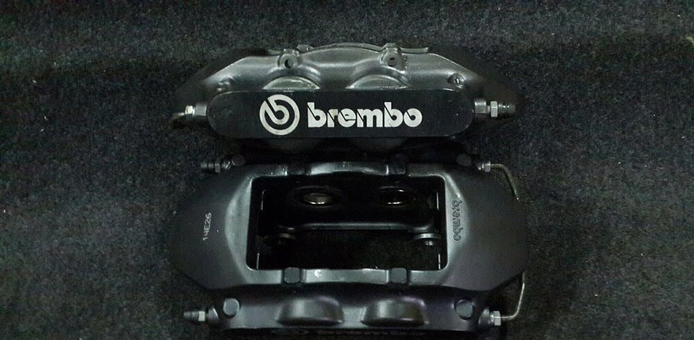

wie ich schon erwähnte, mir wurde Brembo Junior Kit angeboten. Hier sind die Bilder:
da ist Teilenummer 14E26 zu erkennen. fährt jemand aus dem Forum mit so einem Kit. Kriegt man den eingetragen? und wenn ja - wie?

ich weiß es noch nicht. alles läuft über Mittelsman:) aber vermutlich zw. 800 und 1000 Euro. Ich habe heute bei offiziellem Brembo-Vertriebler angerufen, die kennen diese Teilenummer nicht. direkte Kontakt zu Brembo ist nicht möglich.
wie trägt man so eine Anlage ein?
Bearbeitet von paravosik
Wenn schon der Brembo Vertriebler die Nummer nicht kennt...
Eingetragen bekommst du die mit großer Wahrscheinlichkeit nicht.
