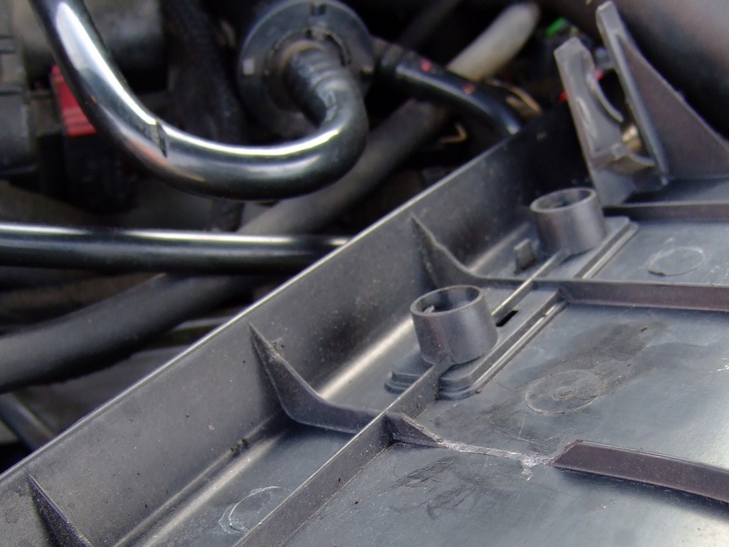

Wie lange hält wohl dieses Unterdruckgedöns noch?
Ist bei Skand... nicht lieferbar, bei Schwedente... in 2-3 Tagen, ich muß aber anfang nächster Woche nach München und da bissel hin und her und zurück (4 Tage 1200 Km)
Fahre jetzt ohne der Abdeckung um den Öleinfüllstutzen, Drosselklappe rum, um weiteres Scheuern zu vermeiden.

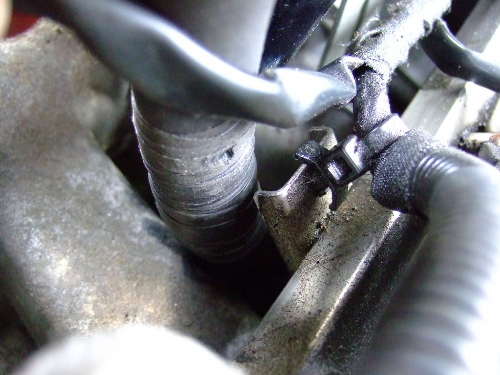

Wenn der Schlauch zum Bremskraftverstärker noch nicht durchgescheuert ist, brauchst du nix befürchten.
Unter dem Deckel den entsprechenden Steg wegschneiden und gut ist:
Und gleich noch an der Ecke nachsehen:

Das komische bei mir, man sieht es an der gerade abgewetzten Fläche, im Gegensatz zu deinem "Schnitt", ist genau an der Stelle kein Steg in der Abdeckung vorhanden.
Es ist einfach nur die Reibung der "Jahre".
Vielleicht auch die Motorlager mit ansehen...?! :redface:
wie kommst du dort hin?...der Deckel ist doch auf dem Motor, oder meinst du das sich der feste Sitz am BKV bis dort hin auswirkt?

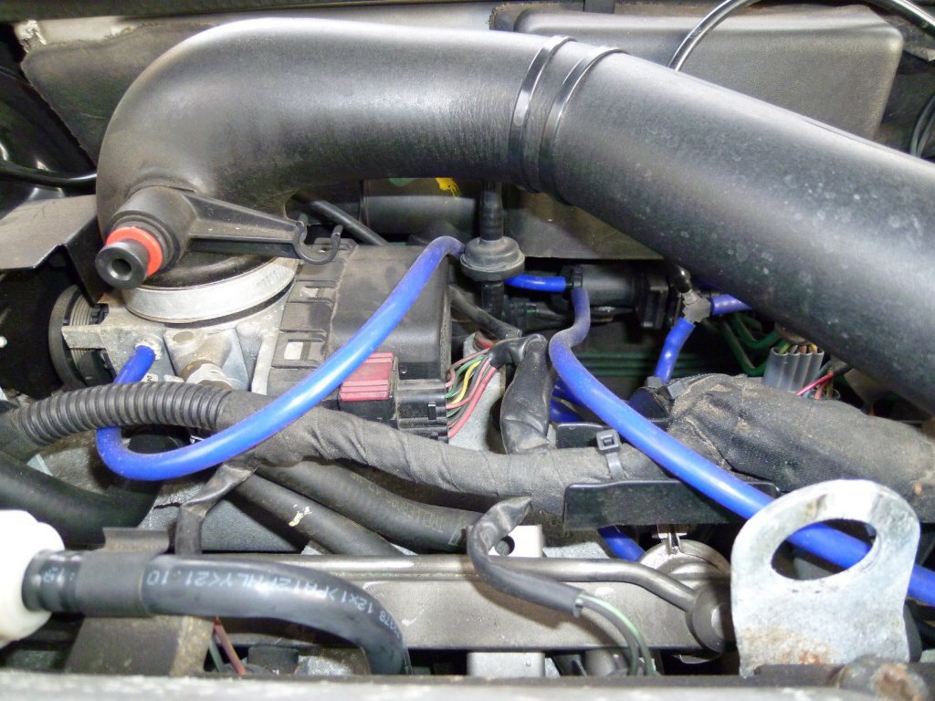

Kennt jemand eine technische Notwendigkeit für diese Verkleidung oben auf dem Motor?
Ich fahre seit 18 Monaten "oben ohne" und konnte nix feststellen, sehe dafür beim Routineblick aber mehr als vorher.
Danke für den Tip mit der "Ecke".

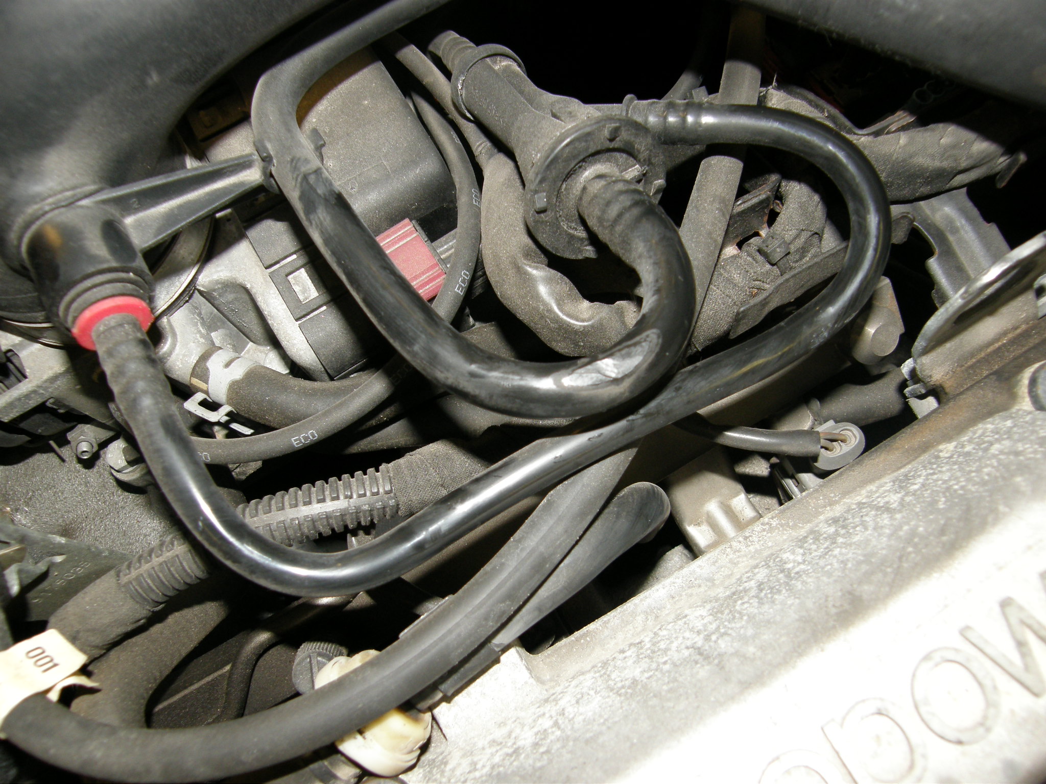

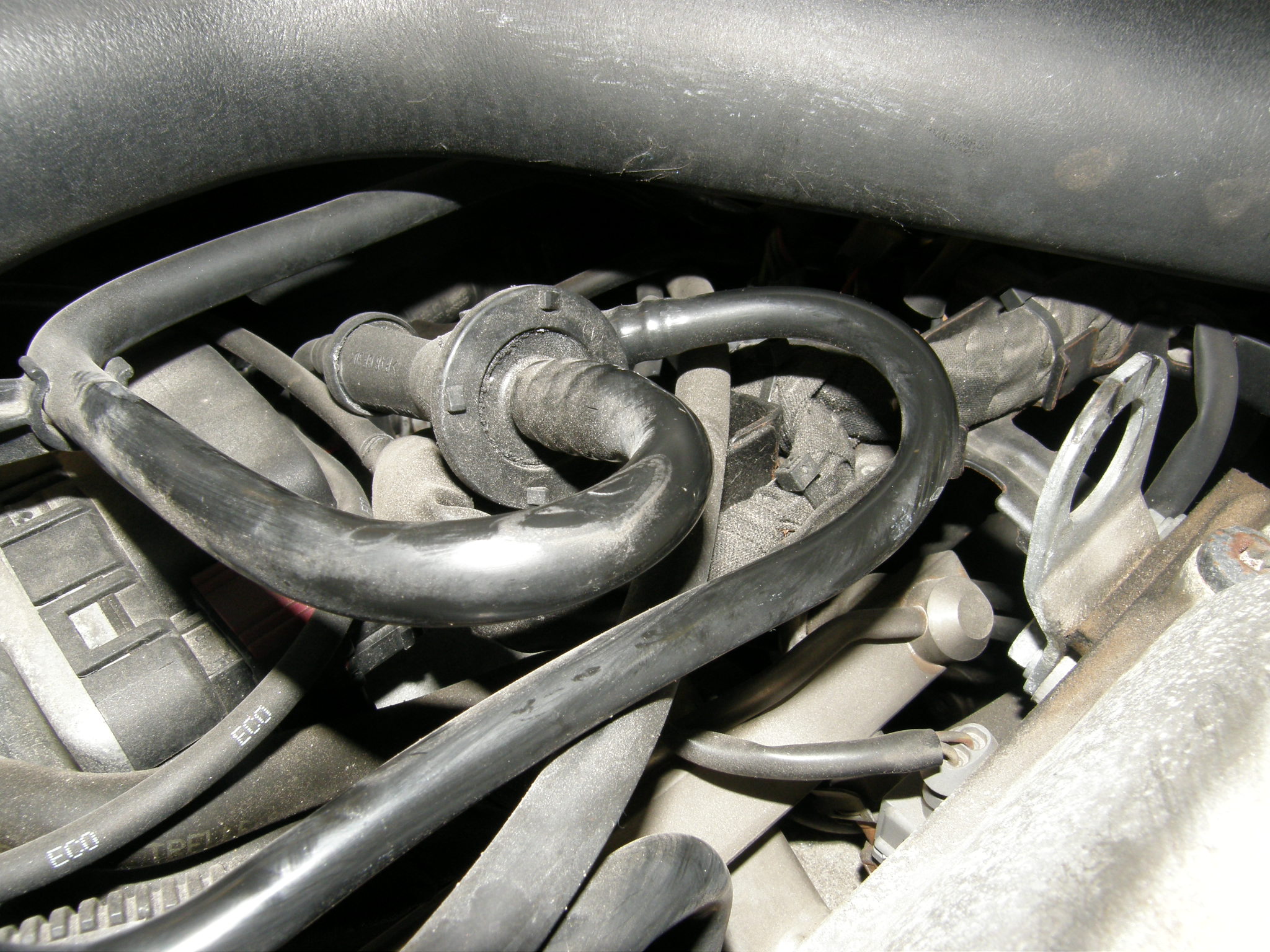

[mention=3353]majoja02[/mention] nein, habe jetzt einen Schalter. Der Automat hat ein anderes BKV Unterdruckgedöns, dieser hat am Motor, dort wo früher der Zündverteiler saß, eine Pumpe und die Schläuche laufen dort lang.
Hier ein Bild der selben Stelle aus meinem 02er Automaten
[mention=7518]Coopereins[/mention] danke für die Auflistung! Dort sieht man es ganz deutlich, bis zu den 205er Reifen ist ein Index von 91 erlaubt, drüber nicht.
[mention=140]GSUS[/mention] ich denke das Teil hat nur eine kosmetische Daseinsberechtigung.
