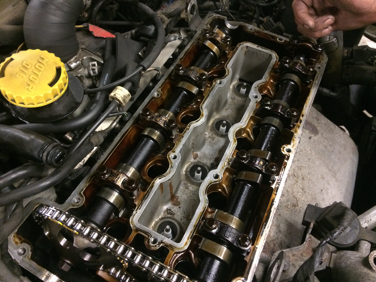

Fundstücke im Öl - was ist das?
Und nein: er war beim ersten Mal LEER bevor das Öl abgelassen wurde.

Ein passendes Teil wurde ja bereits erwähnt. Fehlt das runde End?
Gibt hier irgendwo ein Bild, wie das dann ohne aussieht.
Warum nicht mal eben rausschrauben, um Gewissheit zu haben

So, oben schaut es etwas schmuddeliger aus, es ließen sich aber keinerlei Reste irgendwelcher Spähne oder sonstige "Kampfspuren" finden. Noch eine Etage tiefer gehe ich nicht. Erkenntnisgewinn: es hat irgendjemand mal an der Steuerkette gearbeitet hat (Spuren eines Werkzeugeinsatzes).
Was auch immer da im Motor unterwegs war: Es ist raus. Das gestern abgelassene Öl war quasi frei von jeglichen Rückständen. Ab jetzt wird - auch wenn ein komisches Gefühl bleibt - erstmal gefahren :cool:
