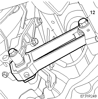

man nehme einen Spanngurt, befestigt ihn im hinteren Arm ....Getriebe/Motorlager......das andere ende vom Gurt in die Schleppöse hinten..........:biggrin::biggrin:
spaß beiseite...es wird Zeit für die Drehmomentstütze ...ähnlich wie im 9-5..:cool::cool:

Das ist der Arm mit den beiden Lagern oben am Kopf beifahrerseitig zum "Radkasten", das Pondon hat der 9-5 gegenüberliegend.
Fahrerseitig unten nach vorn.
Der 900II lagert halt nur doof unten, 2x hängend 1xstehend, nix für das Kippmoment,
Ach so, der Knochen - Danke
Der 9-5 hat zwei Knochen?
nein einen, wäre die schnellste lösung, da anbaupunkte am getriebe zu übernehmen sind.
an der vorderen querstrebe müsste bein 900II /9-3 gebastelt werden.

Die Motoraufhängung verlangt eher nach oben angebrachter Drehmomentstütze.
Unten gestützt würde der Block oben immer noch kippen, nicht vergleichbar mit dem einseitig oben hängend gelagerten Motor im 9-5.
Die verlinkten Lager sind wohl eher unfahrbar.

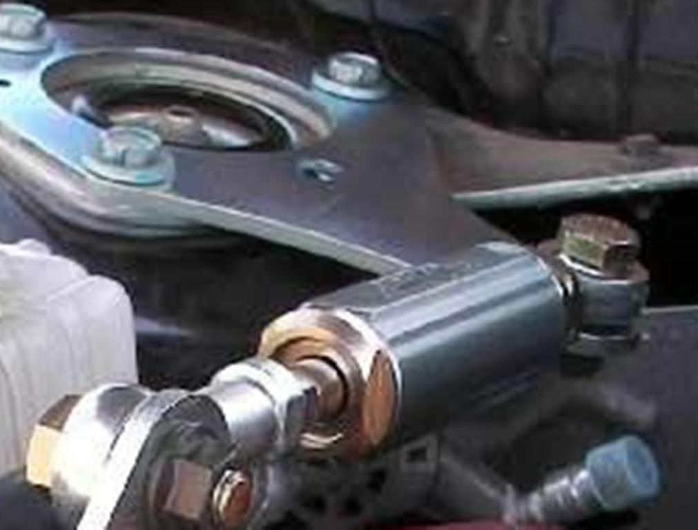

So etwas in der Art werde ich wohl mal anfertigen:
Das hintere Lager habe ich heute dann schon mal getauscht.
Das Drehmoment hat dieses im wahrsten Sinne gezweiteilt.
Jetzt ist er zunächst wieder ruhig, da muss auf Dauer aber was geschehen.
Jetzt schwebt mir was Ladedruckgeregeltes vor:rolleyes:, damit im Normalbetrieb keine Komforteinbuße ist.
Ich bastel da mal was

Kopf Richtung Domstrebe/Radhaus rechts, zwei gegenläufige Pneumatikzylinder.
Das sollte doch funktionieren?!

Grundsätzlich schreit das Teil nach einer Drehmomentstütze. Diese muss in dem 900II Konstrukt oben sein. Unten ist genug. Kein vergleich zum 9-5, der hängt einseitig.
Auch gut gemacht! Meines Erachtens nicht übertragbar.
Ich denke, wenn Du meinen 9K verinnerlichst, sind wir uns einig, das hält das Konstrukt 900II nicht aus, da brauche ich auch nicht über ein Viggen Getriebelager links nachzudenken.
Da muß was anderes her!
