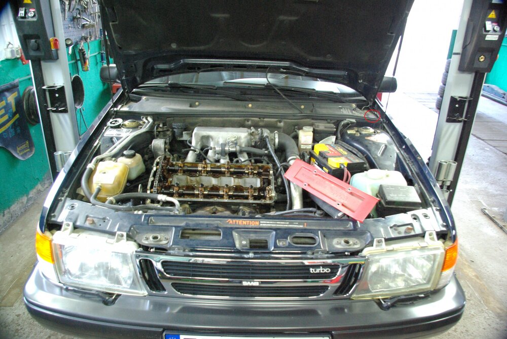

CheckEngine Selbstheilung ab ca. 5500 U/min und unregelmäßig funktionierende APC ?
nur an eine DI mit Kabel kann ich mich nicht erinnern.
Gab es bis ca. MY 93, diese DIs hatten einzeln tauschbare Spulen, was auch bitter nötig war.

Neue NGK-Zündkassette und neues APC-Ventil sind seit heute drin, konnte ner kleinen Probefahrt auch nicht widerstehen. :biggrin:
Überraschend hoher Topspeed nach Navi - und Handy-GPS, das meß ich bei Gelegenheit nochmal mit anständigem Equipment gegen.
Bestätigt sich das, hat Saab damals wohl ziemlich untertrieben bei den Redbox-Daten. :confused:
