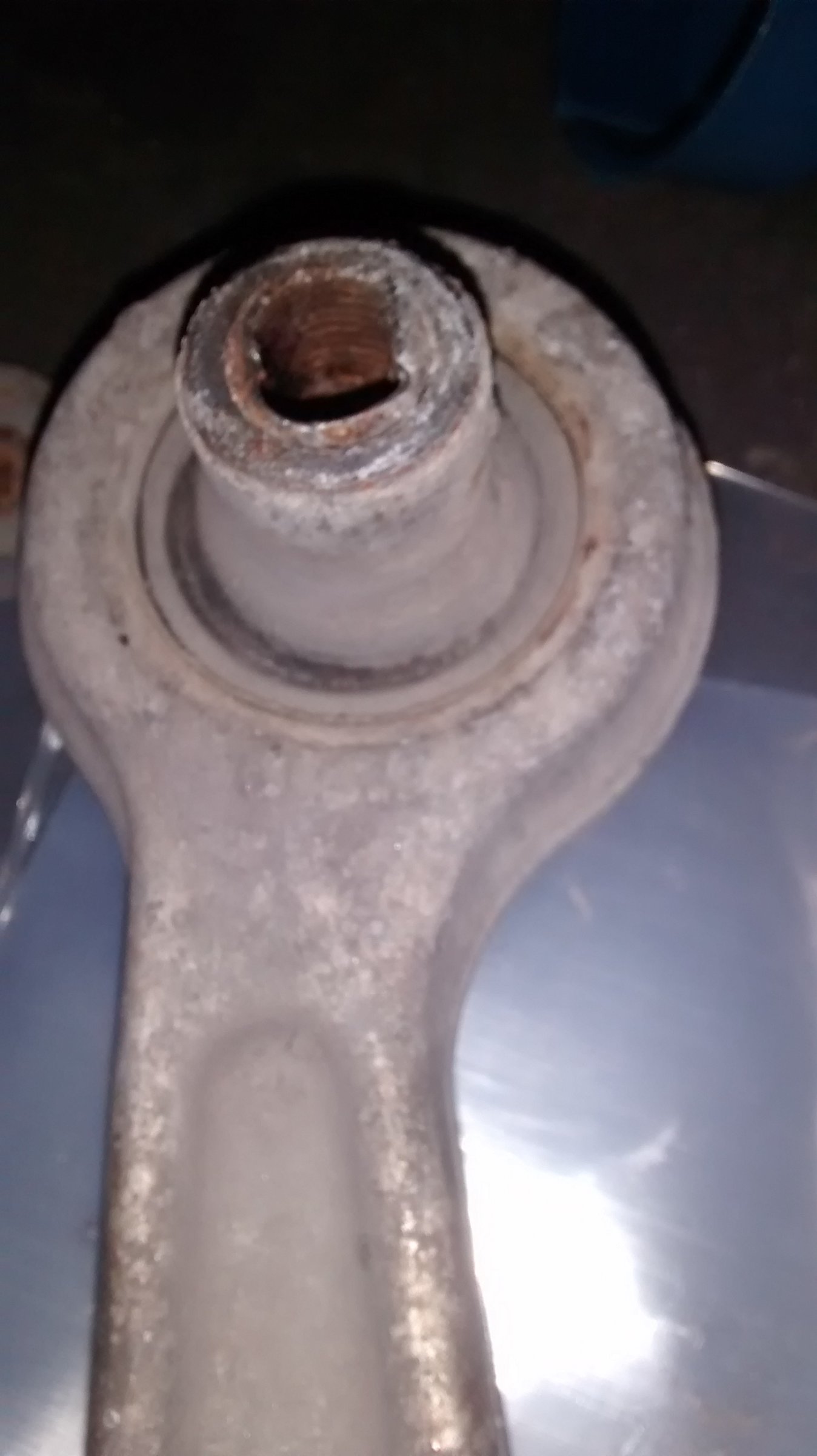

Nach einiger Zeit und mehrfachem Nachfragen diagnostizierte der Prüfer "Bewegungen im Quergelenk" Ich konnte die Hand daran legen, während das Auto malträtiert wurde. Ich habe dann schon auch eine Bewegung von 1 bis 2 mm wahrnehmen können.
Ich hab da wenig Erfahrung, aber ich denke etwas Bewegung ist an der Stelle auch vorgesehen. Von daher denke ich, er hat etwas "gefunden" um mich los zu werden. Wie schätzt Ihr das ein? Zumal der TÜV im April Mai dieses Jahres mir mit dem selben Test ein intaktes Fahrwerk und Querlenker diagnostiziert hatte.

Bei den von dir beschriebenen Symptomen würde ich Richtung defekte Motorlager suchen, auch wenn du sie schon ausgetauscht hast. Billige Lager können auch neu schon defekt sein.

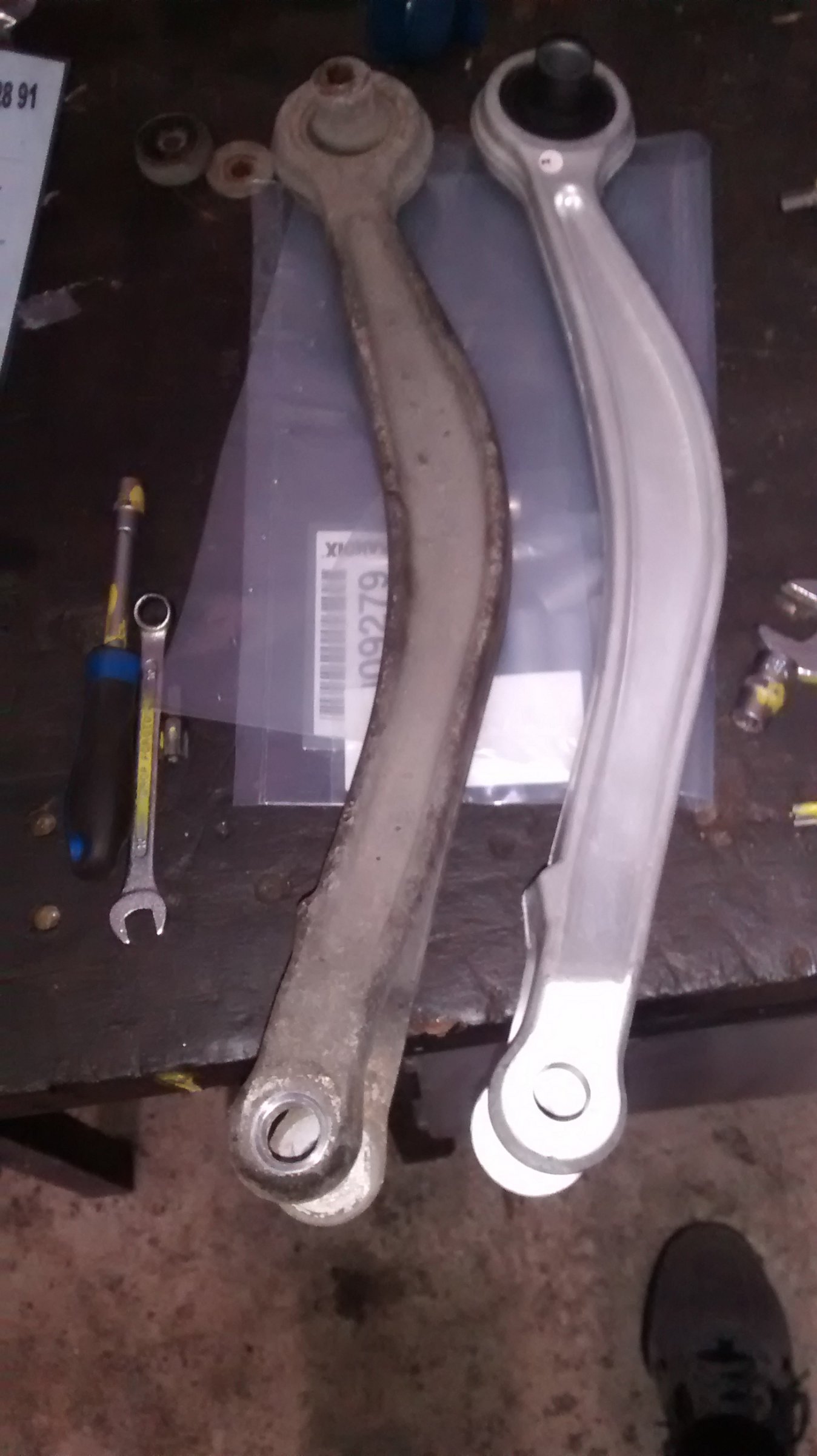

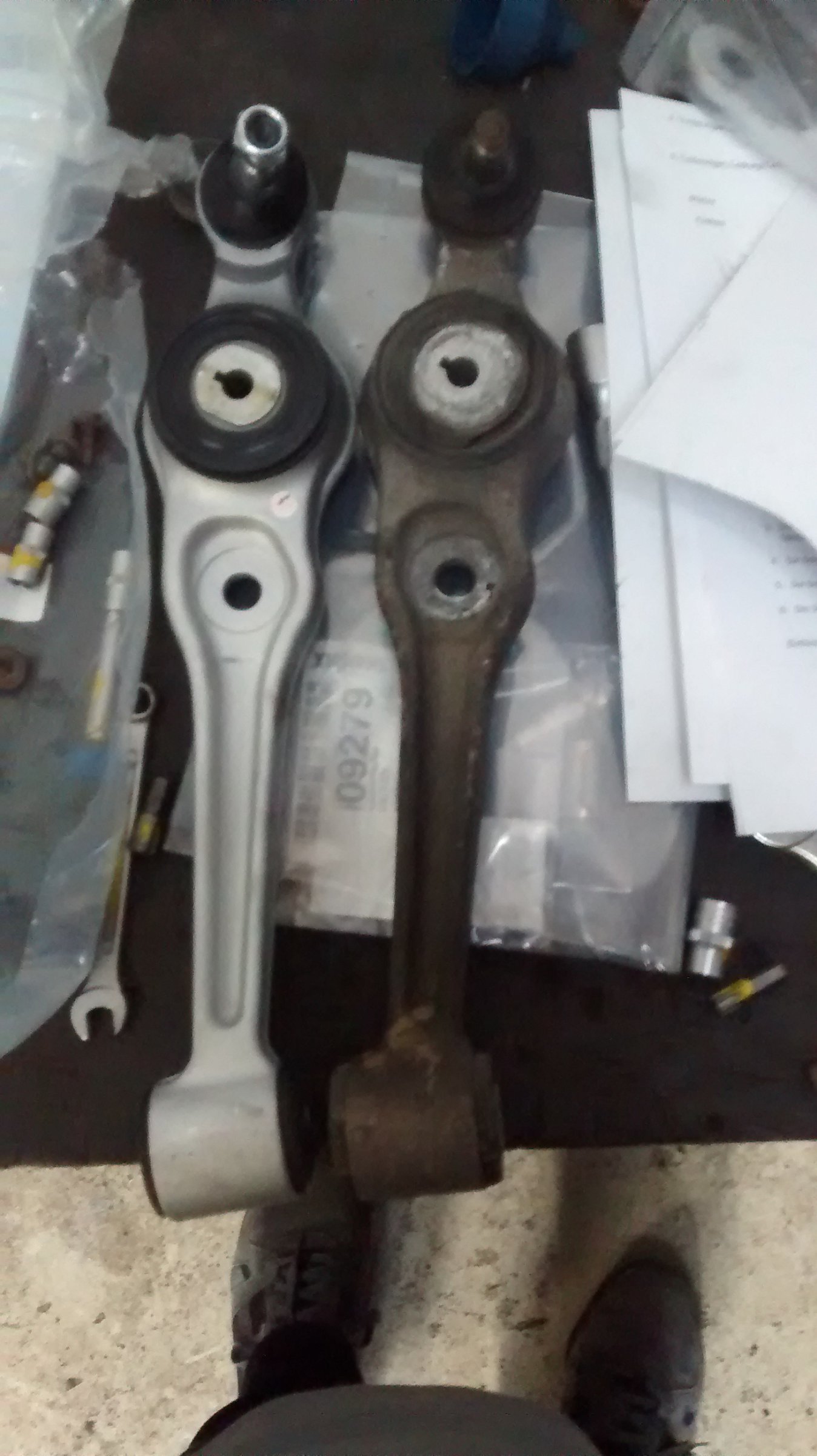

Ich war inzwischen auch da. Er bestätigte nach Probefahrt, daß es von den Querlenkern kommen könnte. Kostenvoranschlag ~700 € pro Seite. Allerdings mit Saab-Original Teile.
Er würde mir aber auch andere Teile einbauen.
Daher meine Frage: hat jemand Erfahrungen mit den Teilen von Polar Parts oder den Hausmarken anderer Teileanbieter?
Und welche sollte ich austauschen. nur Querlenker oder auch die Strebe/Streben. Bei polar parts gibt es zwei Streben, daher meine Frage. sind das Varianten, oder zwei verschiedene Teile? Gibt es etwas das ich bei der Gelegenheit gleich mittauschen sollte?
Nachdem ich schon die Motorlager selbst gewechselt habe: Wie einfach ist es, selbst zu schrauben, brauch ich Spezialwerkzeug? Eine Hebebühne könnte ich ja mieten.

Dreieckslenker vorn wurden beim 900II mal geändert...
Suche geht dann wirklich nur mit Fahrgestell-Nr.
selbstschrauben geht, zur Not sogar ohne Bühne. Hab ich zumindest letztes Jahr bei meinem 900II so gemacht. Es gibt die verschiedenen Querlenker und die unterscheiden sich auch optisch, also wenn du selbst schrauben kannst und schon etwas Erfahrung hast ist es hinzubekommen.Die Unterscheidung ist eine Bohrung für die Stabilatoraufnahme.
Alt so bis ca 1995: http://images.teilehaber.de/images/items/5788/l/1453337843-7736-1.jpg Neu ab ca 1995:http://thumbs.ebaystatic.com/images/g/5LgAAOSwnDxUixcX/s-l225.jpg Schau mal drunter bei eingeschlagenem Rad, dann siehst du es.
Bei den anderen Lenkern an die Stahlhülsen in der Bohrung denken, brauchst 2x2 Stück
http://i40.twenga.com/auto-motorrad/querlenker/strebe-querlenker-rechts-saab-tp_3181341309707447150vb.jpg
Und alles auf Drehmoment anziehen.
Arbeit ca. 30min pro Seite geschätzt.

und die Schrauben zum Rahmen mit den Federhülsen des hinteren Lenkers gehen nur vernünftig rein wenn der waagerecht steht, was ausgefedert nicht der Fall ist. Also an die Reihenfolge denken und die Schraube dann ganz zum Schluss erst fest ziehen damit die Gummibuchse nicht verspannt wird.
Ich hab heute auf beiden Seiten den Querlenker und die Strebe ersetzt.
Eine ausführliche Testfahrt steht zwar morgen erst an. Aber der Rückweg von der Werkstatt fühlte sich schon deutlich besser an.
