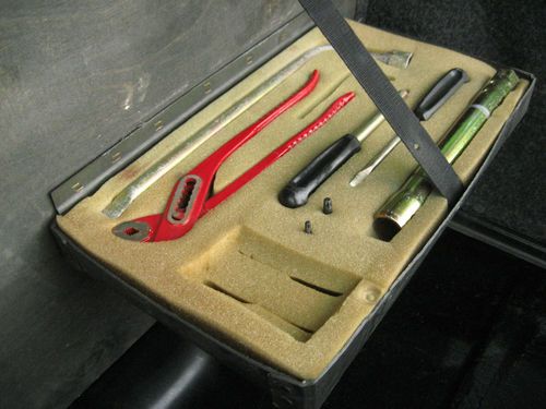

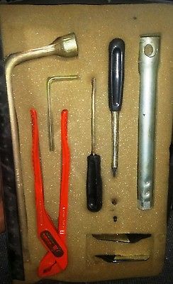

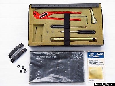

Sicher weiß jemand, was da links unten in das rechteckige Fach (mit zwei Schlitzen) reingehört - ich dachte erst an Ersatzlampen (so wie in die kleinen Löcher zwischen dem Rechteck und dem Schraubenzieher?)?
Auf dem Foto aus dem Netz kann ich das nicht identifizieren:
http://i.ebayimg.com/00/s/MzIzWDQzMA==/z/FbsAAOSw~bFWMcsA/$/$_57.JPG
Da bin ich auch gespannt.
Auf solche Details achtet man ja sonst kaum.
Neben die Schraubenzieher gehören die Bit's
_2.JPG.a9877b1c6123377bde0f466da739513b.JPG _1.JPG.6091dcecb1e4fc127f88f0cc99130c55.JPG 022.jpg.1d39972c32a8a59d77dd86dc790c4cd3.jpg
Was da in die Schlitze gehört :confused:
Ah ja, danke. So genau hatte ich noch gar nicht hingesehen, dass das eine nur ein Bithalter ist.
Auch auf deinem ersten Foto kann ich es nicht erkennen.
Das eine ist eine auf dem 2. Bild rechts unten ist die Hülle für's Pannenrad (gab's in meinem 900II auch), und das andere in der kleinen Verpackung ...?
ich rate mal: die beiden entriegler für den Radioausbau..:smile::confused::confused:
Hihi… die gleiche Frage gabs schon mal in der Anfangszeit des Forums… wurde auch beantwortet. Aber ehrlich: ich hab's vergessen. Die Torx-Bit-Variante kam erst 1983/84, vorher Schlitz und Kreuzdreher. Die Tüte für einen Platten lag auf jeden Fall darüber. In den Schlitzendarunter? Sicherungen? Klammern für die Radkappen?… Ich hab's echt vergessen. Bild dazu sollte aber im Forum liegen. Wer Zeit hat, Suche bemühen…
Genau, die beiden Bits des Bithalters sind für die "Bohrungen" im Schaumstoff gedacht.
In die beiden Schlitze gehören Hilfs-Gurthalter für die automatischen Sicherheitsgurte bei späteren Modellen, ab etwa 87/88 in dem OEM-Toolkit (nur?) für den amerikanischen Markt.
http://www.schumann.be/_fotos_var/0067_vit/800_900_gurt-tool.jpg
Wenn die Gurtautomatik den Geist aufgab, konnten diese in die Halteraufnahme eingesetzt werden. Die Schultergurte wurden dann damit geklemmt und das Gurtsystem war noch brauchbar.
Gab es nicht für deutsche Modelle.
Hihi… Wer Zeit hat, Suche bemühen…
[mention=24]KGB[/mention] .............Schlingel !!
http://www.saab-cars.de/attachments/bild034-jpg.36508/
Und die Antwort ist............http://www.saab-cars.de/threads/bordwerkzeug-was-fehlt.22286/#post-542004
Genau. Das war's :biggrin:
Dann ist es ja gut, dass ich die Suche offenbar mit den falschen Begriffen gefüttert hab - schön, dass wir nochmal drüber gesprochen haben :rolleyes:, und danke an die Sich-erinnernden! :top:
Falls mir so ein Saapel mit hängenden Scheinwerferwischern entgegenkommt...? :redface:
Bliebe noch die Frage nach der kleinen Packung:
...........Bliebe noch die Frage nach der kleinen Packung:
[ATTACH=full]102686[/ATTACH]
Vermutlich Cabrio Pannenset C 60-Spezial :vroam:

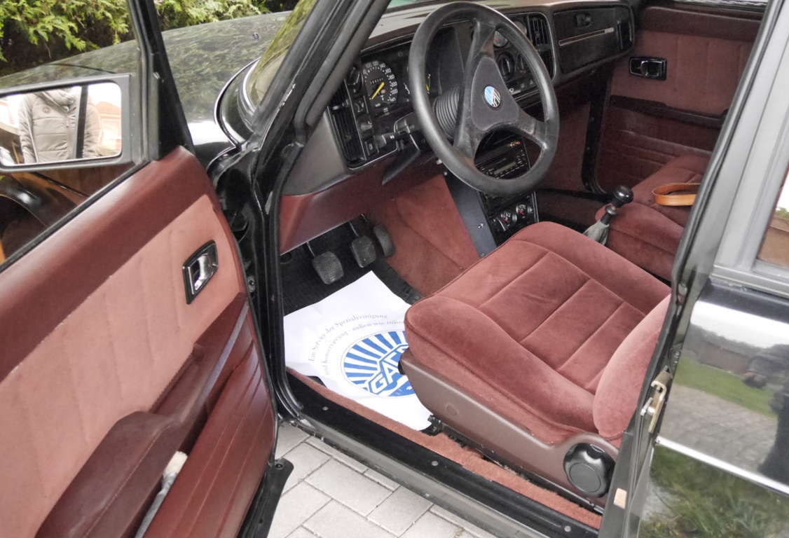

Nach der Innenreinigung bei einer kleinen örtlichen Firma, die das ganze sehr ordentlich, fast liebevoll erledigt hat, sieht er innen noch schöner aus:
Um die Lederteile kümmere ich mich selbst bei Gelegenheit.

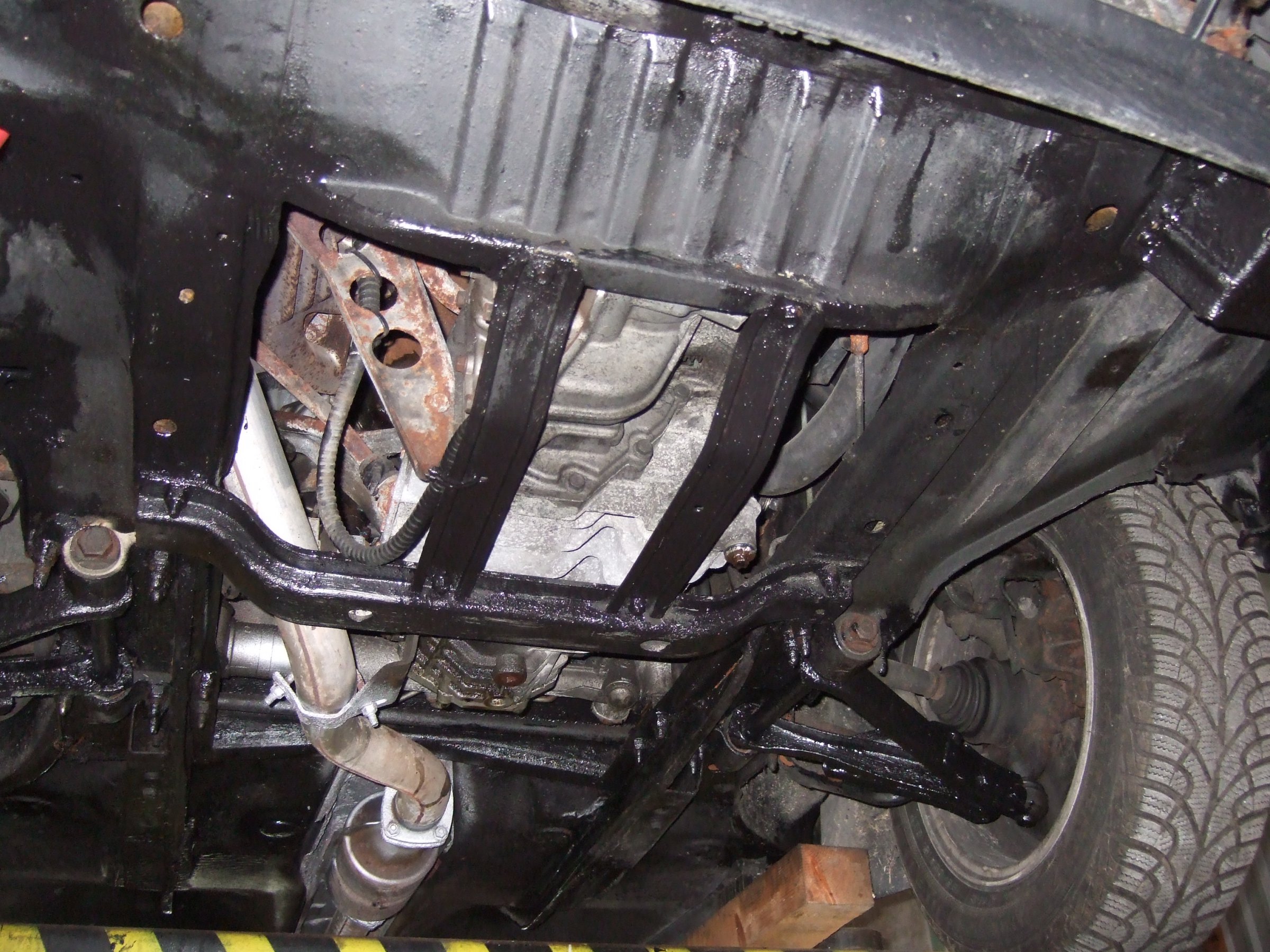

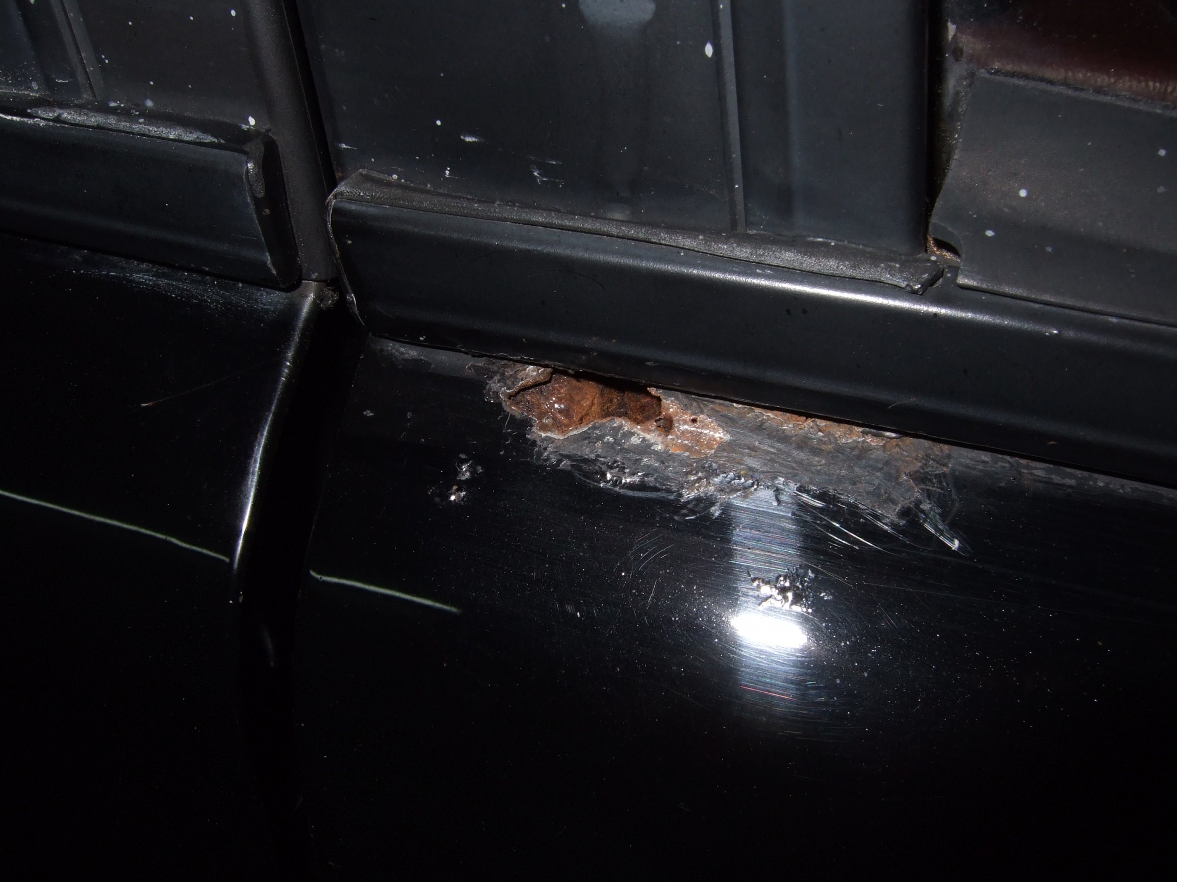

Kofferraum und Türen sind untersucht und Roststellen freigelegt - am meisten "Sorgen" macht mir eine kleine Stelle an der Beifahrertür unterhalb des hinteren Scheibenrahmens, die erfordert zum einen wohl doch die komplette Türdemontage, wenn man's denn ordentlich machen (lassen) will, was zum anderen das übersteigt, was ich mir selbst zutraue. Sonst nur Kleinigkeiten.
Bei der Suche nach einer Möglichkeit, den Unterboden Eisstrahlen zu lassen, bin ich noch nicht am Ziel, zwei regionale Eisen sind noch im Feuer...

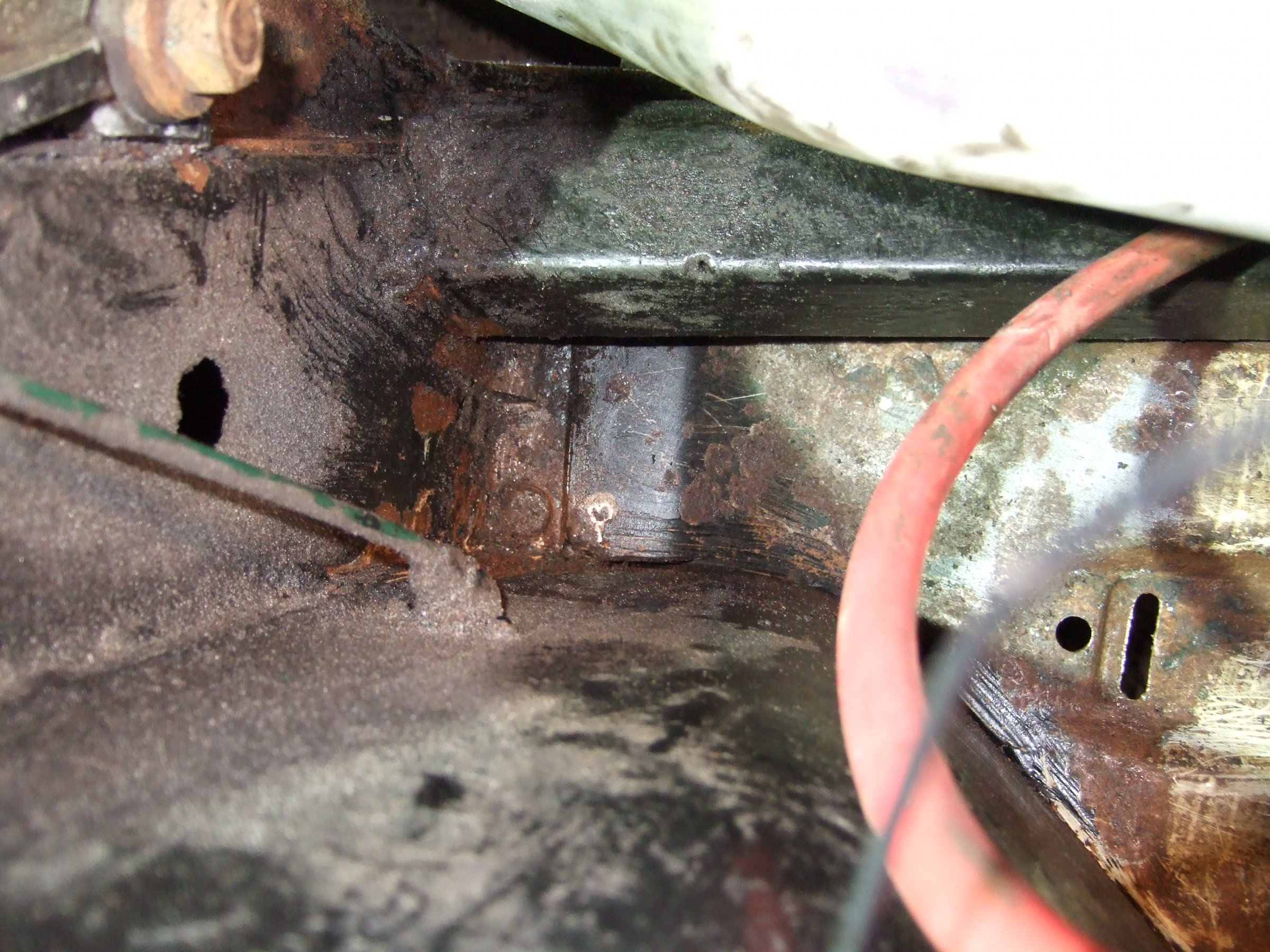

Nachdem ich den Eisstrahler hier in der Gegend einfach nicht erreichen konnte, hab ich erst einmal die "kleine Lösung" mit Handentrostung der erkennbaren Stellen, Owatrol und Brantho-Korrux genommen, wobei sich keine bösen Überraschungen fanden - der Unterboden soweit ist jetzt fein und ebenso Motorhaube von innen und das Batteriefach, wo sich neben reichlich Schmodder ebenfalls nur wenig oberflächlicher Rost fand.
BTW: Wer hat sich das ausgedacht, dass die Stelle auf dem Foto vor dem Radkasten die tiefste Stelle ist und keinen Ablauf hat und auch noch genau über der QL-Lagerung sitzt...?! asdf

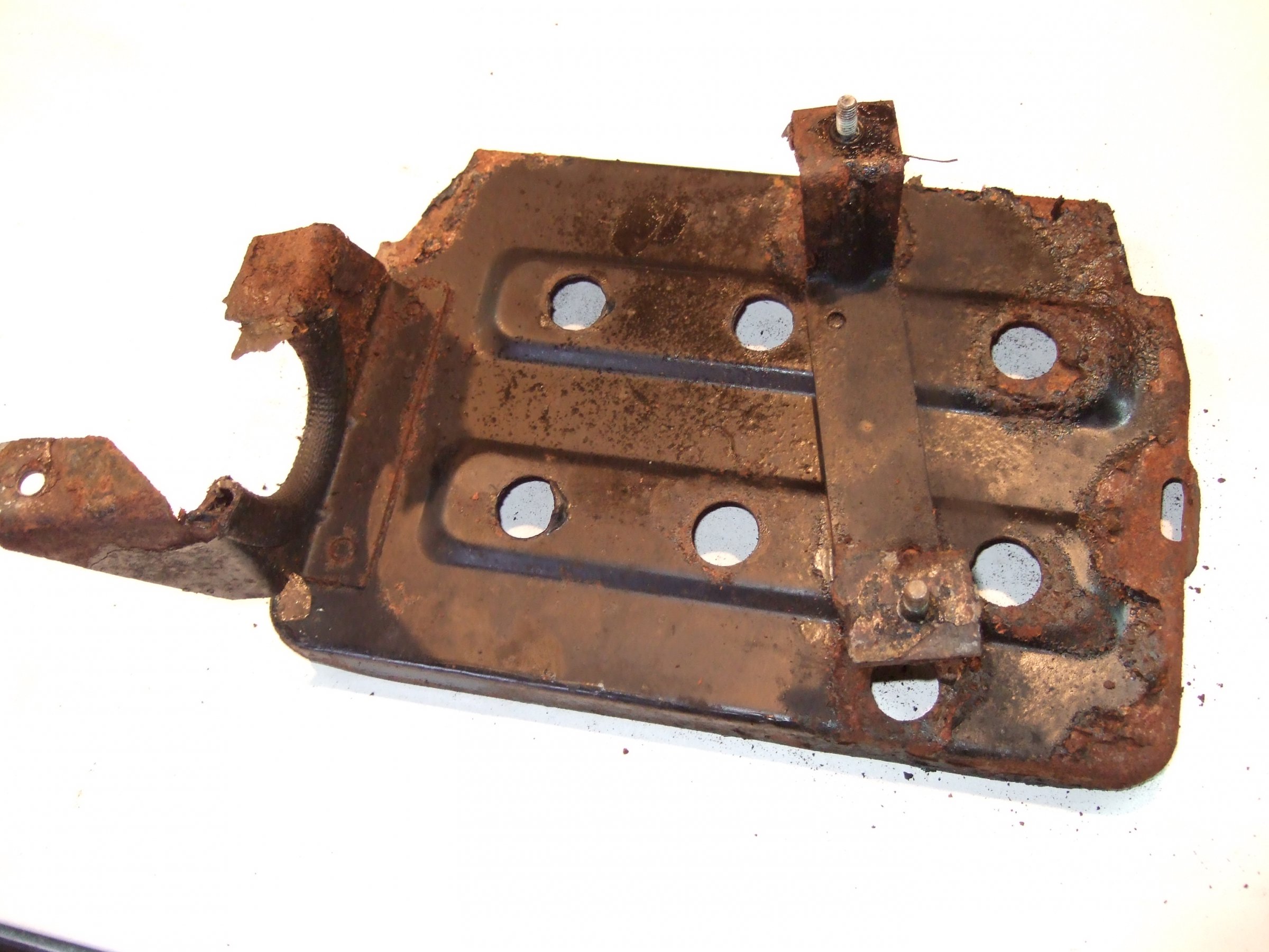

Eine neue schmale Winner 45 Ah steht zum Einbau bereit.

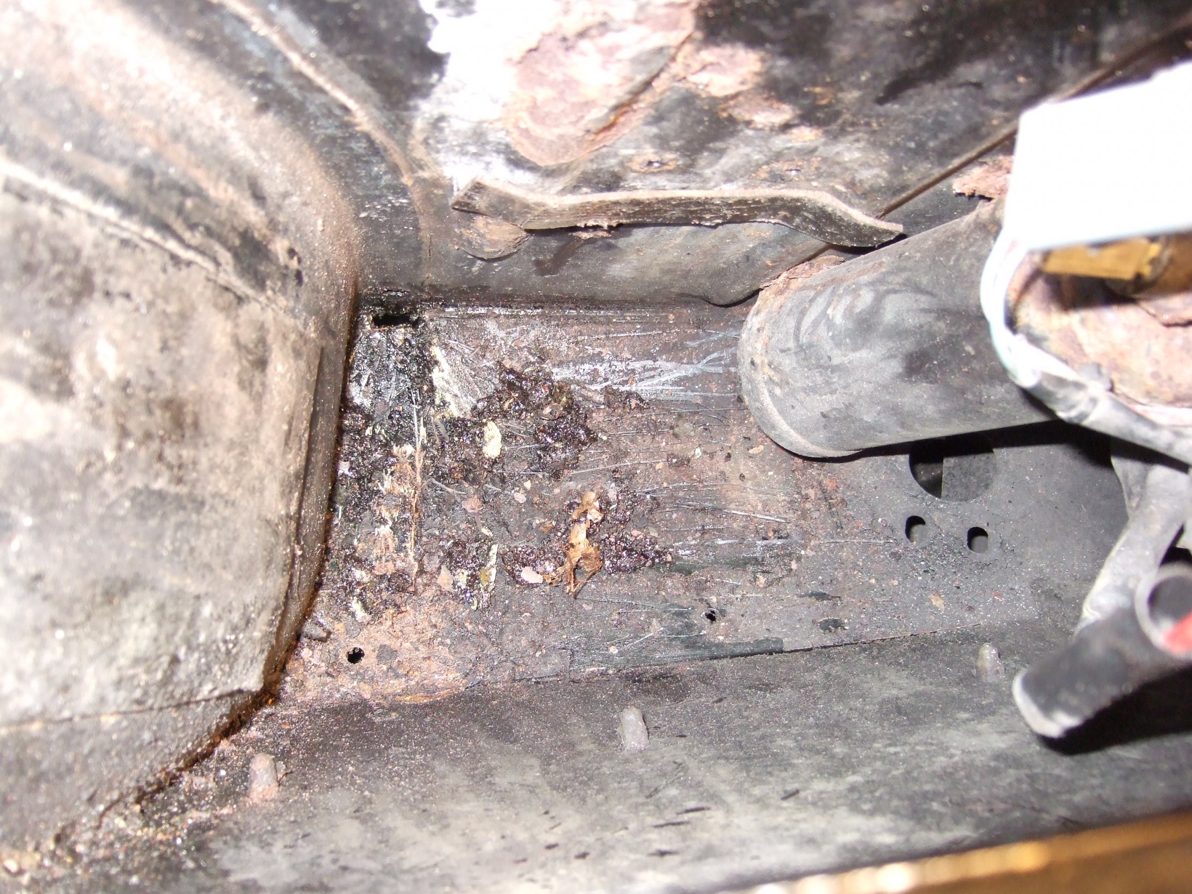

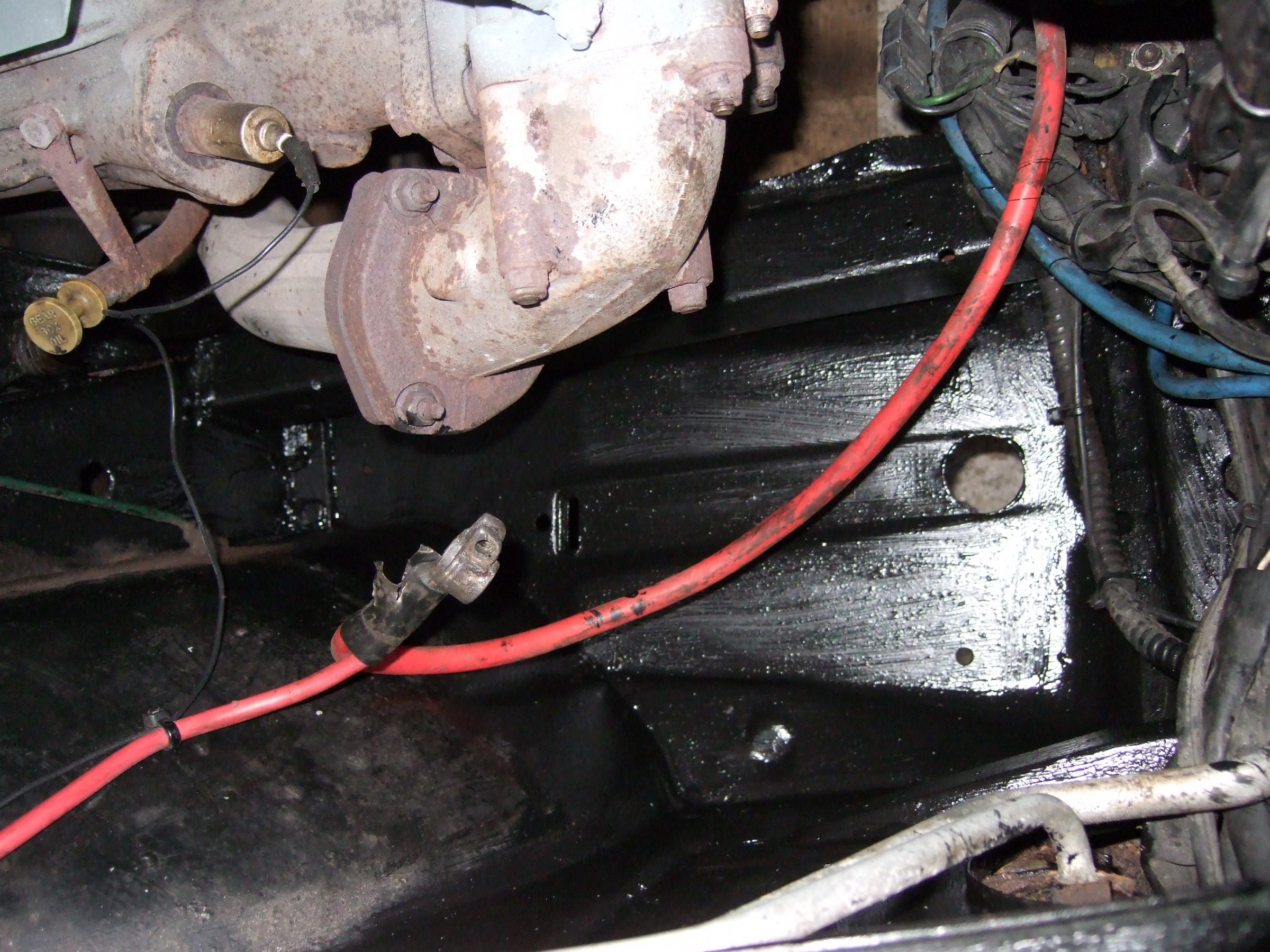

Trotz Kälte heute ein bißchen weitergemacht - die etwas unschönen "Innereien" hinter dem rechten Kotflügel haben mich denn doch geärgert.
Mein Gott, war da jemand mit Konservierung (Altöl??) großzügig - am Boden bestimmt ein cm Schmodder und die Ablauföffnung komplett zu, und doch oder deswegen ebenfalls nur oberflächliche Anrostung...
