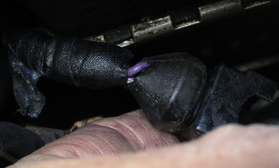

Jau, hab ich und ist richtig - extra die Isolierung abgepfriemelt:
Einen zweiten gleichen Stecker habe ich aber nirgendwo finden können - aber egal, da es ja passt.

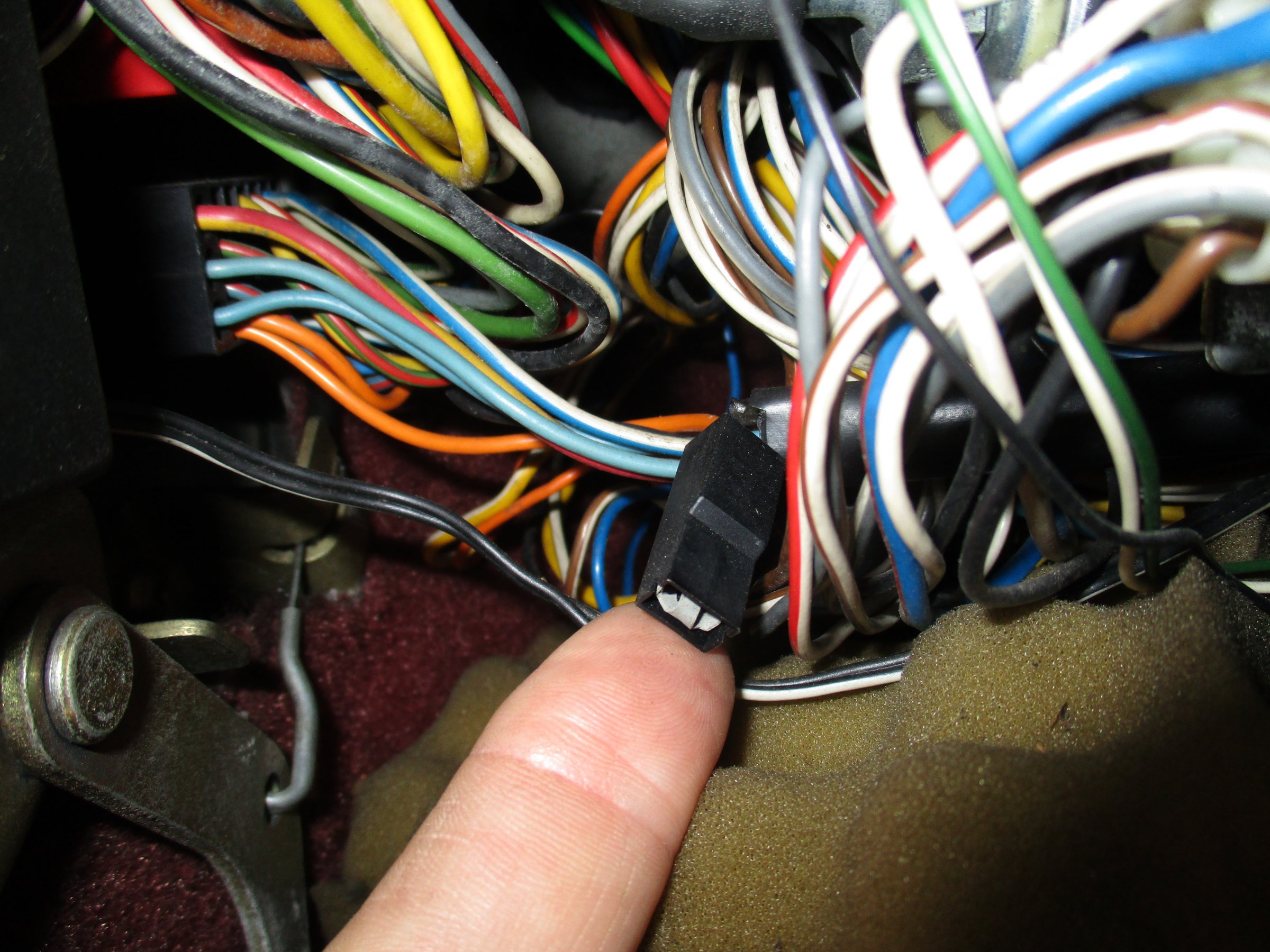

Nr. 1 unter dem Rückfahrlichtschalter:

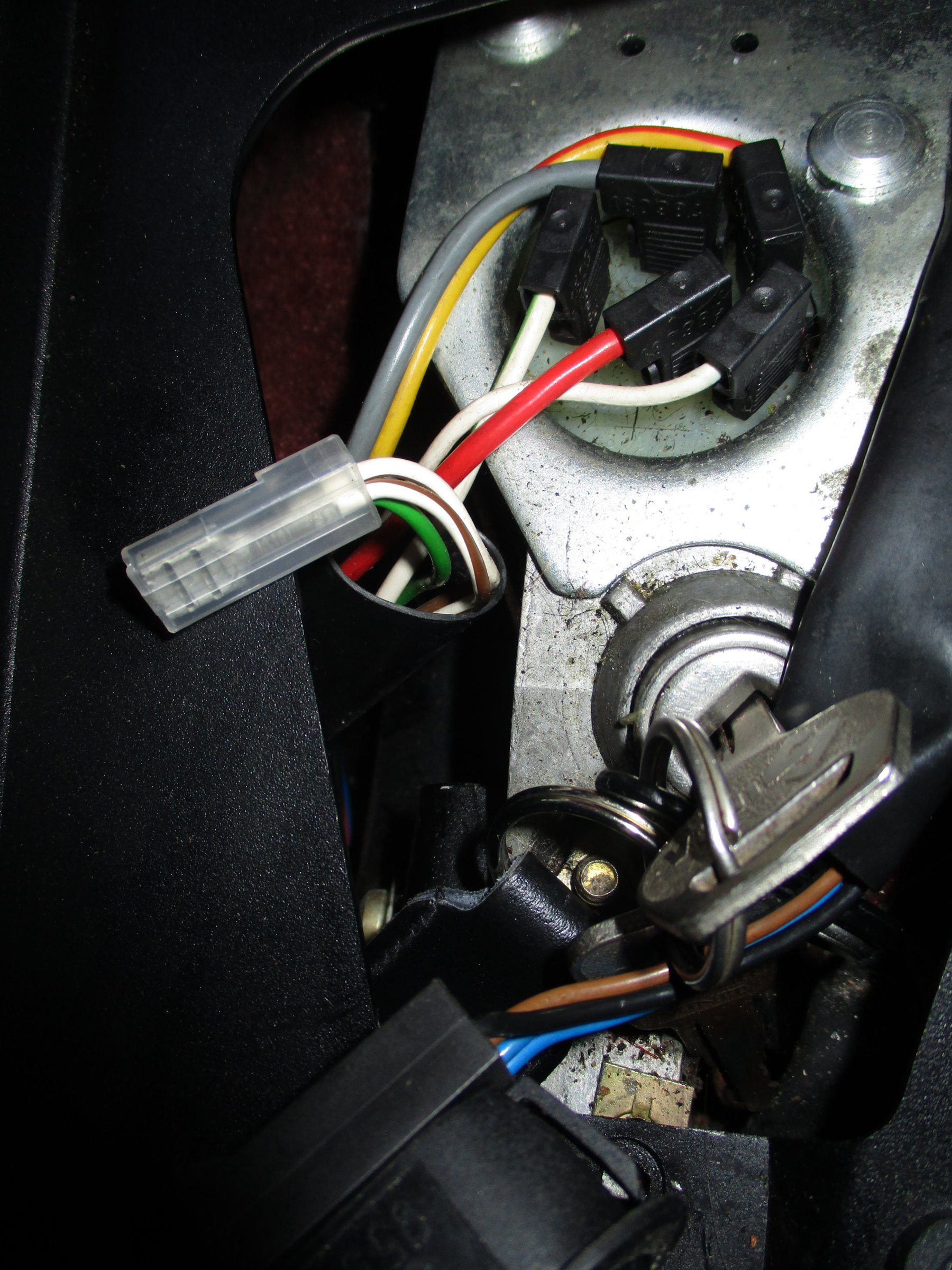

Nr. 2 am Zündschloss war in den Kabelschlauch reingesteckt, aus dem er kommt:
2017_0526_141148.thumb.JPG.4e2fea8c5b0d8e384d6d8d9bffe3954c.JPGAFAIR gehört der aber nicht zum Zündschloss und nicht auf den mittleren freien Kontakt, richtig? (Ich finde gerade nicht wieder, wo ich meine das gelesen zu haben...)

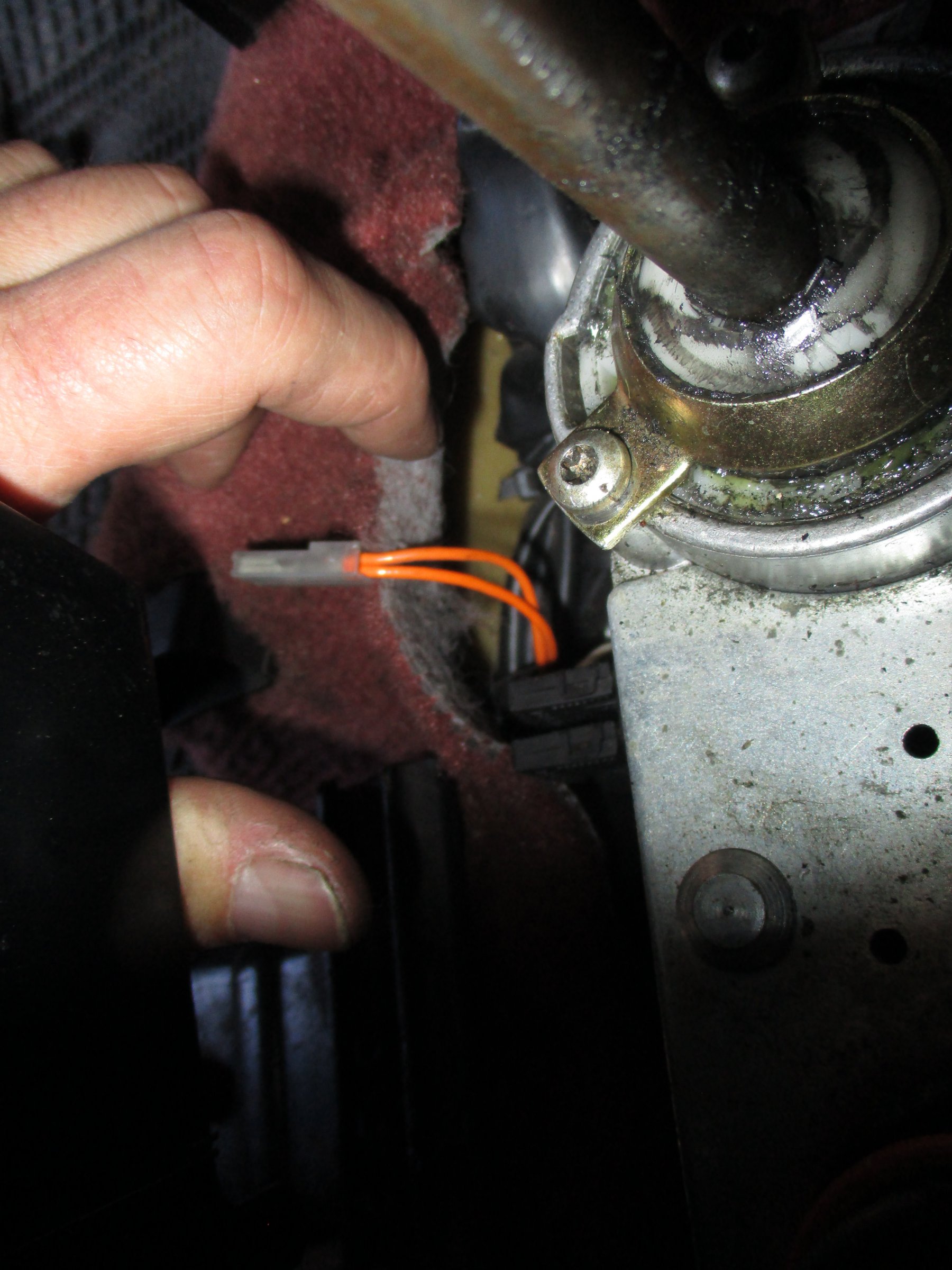

Nr. 3 mit orangem Kabel aus dem schwarzen Steckverbinder an der linken A-Säule hinter dem Kniebrett:
Auch für diese Stecker habe ich nirgendwo eine Übersicht über die Belegung der einzelnen Pins finden können.

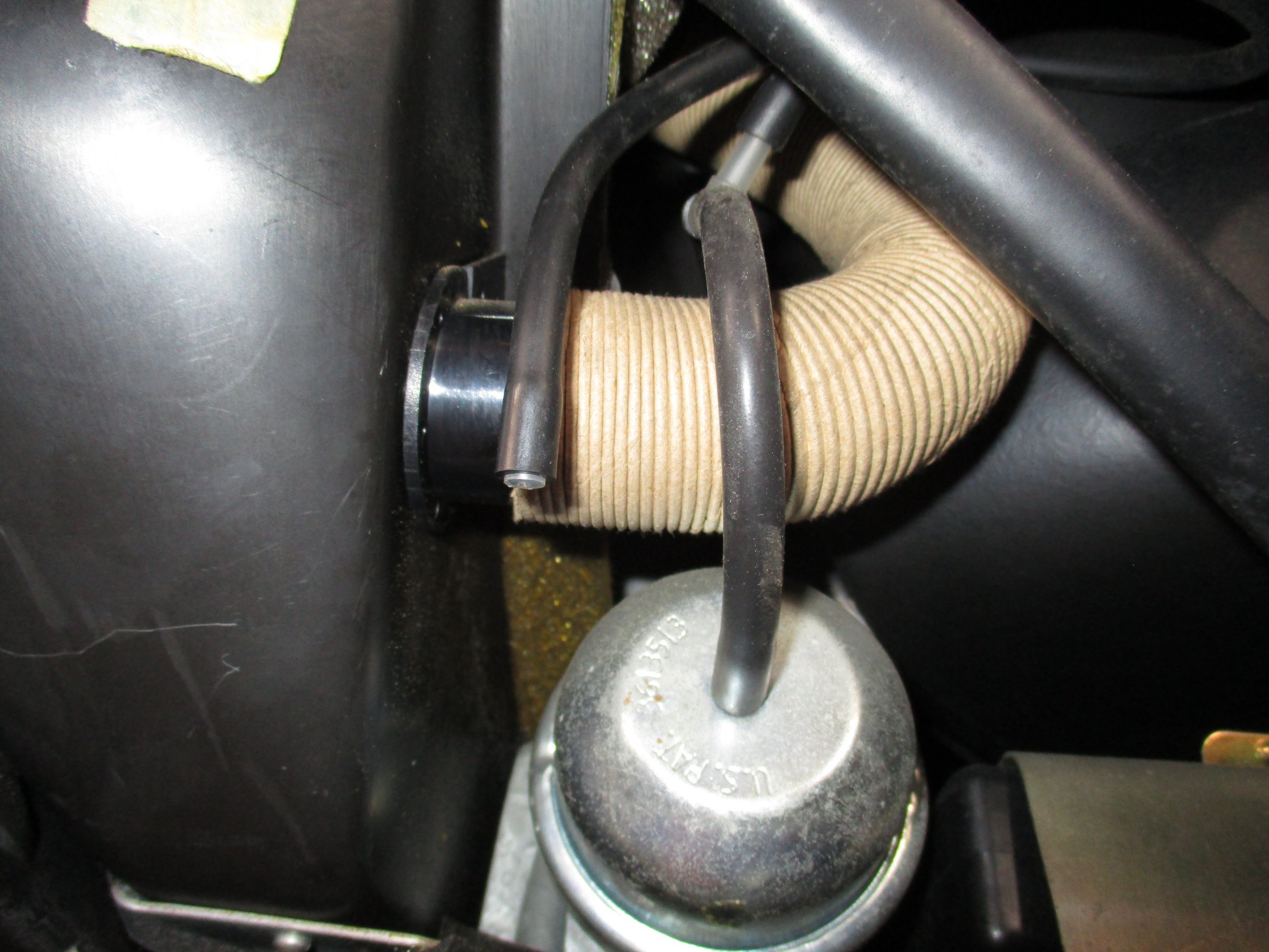

Dann fiel mir unter dem Handschuhfach noch dieser Schlauch auf, der den ich aber nicht bis in die Tiefe verfolgen konnte, der aber verschlossen ist mit einem Propfen, der aussieht, als wäre es ein abgebrochener Schlauchstutzen - aber wie gesagt ohne Durchgang.
Gehört das so, wofür ist dieser Schlauch, wenn genutzt?

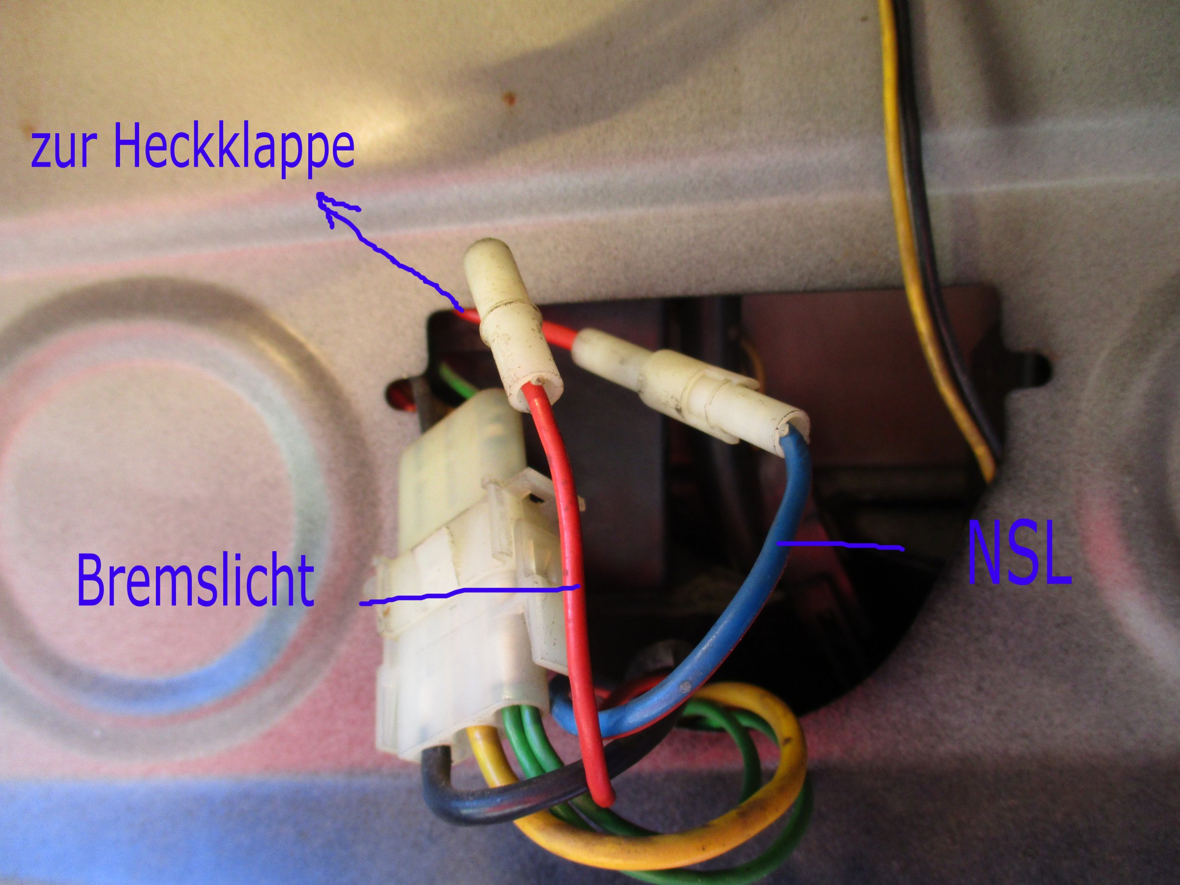

Und bei der Suche nach der Möglichkeit für den Anschluss einer 3. Bremsleuchte bin ich an der linken Kofferraumseite auf diese Umsteckmöglichkeit zwischen NSL und Bremslicht gestoßen:
2017_0526_161337hinterliKofferraumverkleidung1.thumb.JPG.5ce013640899833c0662365da07ea107.JPG
Damit könnte ich zwar die vorhandene Verkabelung in die Heckklappe für die zusätzlichen Bremslichter nutzen - aber dann ist die NSL außer Betrieb.
D.h., ich brauche so oder so eine zusätzliche Leitung in die Klappe, um beides zu haben, oder übersehe ich da gerade was?

Nr. 1 ist die Leerlaufanhebung für Rückwärtsgang bei Automatikfahrzeugen
Nr. 2 ist die Beleuchtung für die Schaltkulisse bei Automatikfahrzeugen
Nr. 3 müsste das andere Ende von Nr.1 sein.
Also alles Automatik, das bleibt frei.

Fällt dir zu dem U-Druckschlauch noch was ein?

Ich überlege immer noch, die Umsteckmöglichkeit zu nutzen und dann 5 Bremslichter zu haben. NSL brauche ich praktisch nie, und die wird dann nur für die HU zurück umgesteckt - das ist ja schnell gemacht dort hinter der Kofferrraumseitenverkleidung...
Achso, der Schlauch - ja, der gehört wahrscheinlich zur Unterdruckdose für den Fußraum. Also die auf deinem Bild sichtbare. Die hat zwei Anschlüsse, ist zweistufig ausgeführt. Der sichtbar angeschlossene vordere Schlauch, und dann kommt mittig oben oder seitlich noch einer drauf, da müsste noch ein Nippel an der Dose sein. Fällt gerne mal ab, zischt dann lustig, Anschluss wird nicht gefunden, also kommt ein Stopfen rein. Schon öfter erlebt. :biggrin:
Was mich ein bisschen irritiert ist das auf deinem Bild sichtbare T-Stück weiter hinter am vorderen Schlauch - das sollte da eigentlich nicht sein, wenn ich mich recht erinnere.
Für minmalen Aufwand mit der Bremsleuchte würde ich empfehlen, da einfach zwei Dioden einzubauen und das doppelt zu belegen - also das Bremsen immer alle vier Kammern zum Leuchten bringt, NSL aber nur die inneren (Bremslicht geht dann immer noch, weil die beiden äußeren Kammern ja noch leuchten). Habe ich bei all meinen 900ern so, da muss auch für den TÜV nix umgesteckt werden, ist so akzeptiert. Nur mit der 3. Bremsleuchte geht das nicht ohne extra Kabel, die darf nicht mit den NSL mitleuchten...
Aber vier Leuchten sind schonmal deutlich besser als zwei. :smile:
Ja, auf die Dioden-Lösung bin ich inzwischen auch schon gestoßen, danke für den Hinweis. Aber die kommt für mich eher nicht in Frage, weil ich gerne noch die hohe 3. Bremsleuchte nachrüsten möchte (der Halter war ja schon da, und die beiden zusätzlichen in der Heckklappenleuchte liegen ja genauso tief wie die originalen), und bei der Lösung mit dem Umstecken geht das ja, dann sind's halt 5 Bremsleuchten (außer dass dann in Summe fast 100 W durch das Kabelchen sausen :redface:).
Ich hatte schon darüber nachgedacht, die Bremslichter nur in der Hecklappe zu haben und das originale Bremslicht in der Zweifadenlampe außen vom Bremslicht zu trenen und mit der NSL zu belegen - das ließe sich recht einfach nachverkabeln. Aber das würde der Prüfer wohl auch monieren, nehme ich an?
Danke für den Hinweis mit dem Schlauch - dass da noch ein Anschluss an der Dose sein soll, habe ich auch nicht gesehen. Lustig nur, dass ich keine Fehlfunktion feststelle. Die Dose stellt also die Klappe für die Luft zum Fußraum auf/zu?
Die 100W machen dem Kabel nix, bei den US-Modellen ist das original so.
Der TüV dürfte aber meckern, wenn deine 3te Bremsleuchte entweder überhaupt nicht geht oder aber mit der NSL angeht. :tongue:
Ich glaube das geht so nicht durch...bin mir aber nicht sicher. Sieht außerdem blöd aus. :biggrin:
Nee, auf/zu macht der vordere Schlauch. Der hintere Schlauch macht sie noch weiter auf. Ausfall fällt also nicht unbedingt auf.

Hinweis zu verstöpselten Unterdruckschlauch (gehört zu Lüftungssteuerung) unterm Handschuhfach:

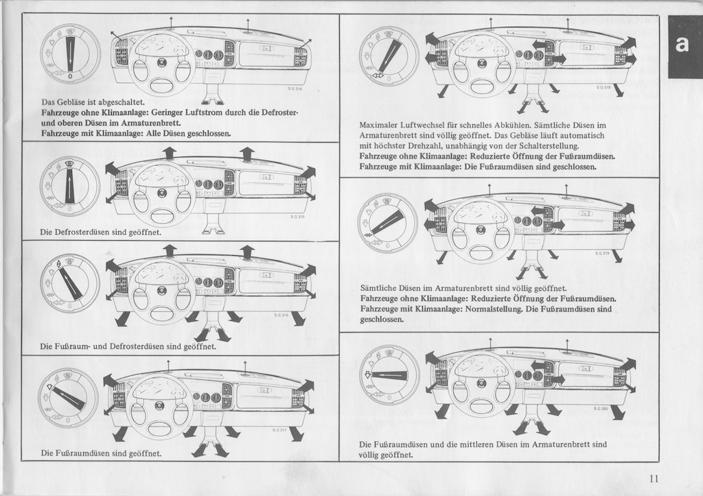

Siehe auch Anleitung:
Es gibt volle und halbe Öffnung für die Fußraumdüsen.
Der zweite Schlauch fällt gerne mal ab - weil man den passenden Nippel nicht einfach findet, wird er dann eben verschlossen - habe ich selber schon gemacht, weil ich zu faul war das Kniebrett abzubauen...

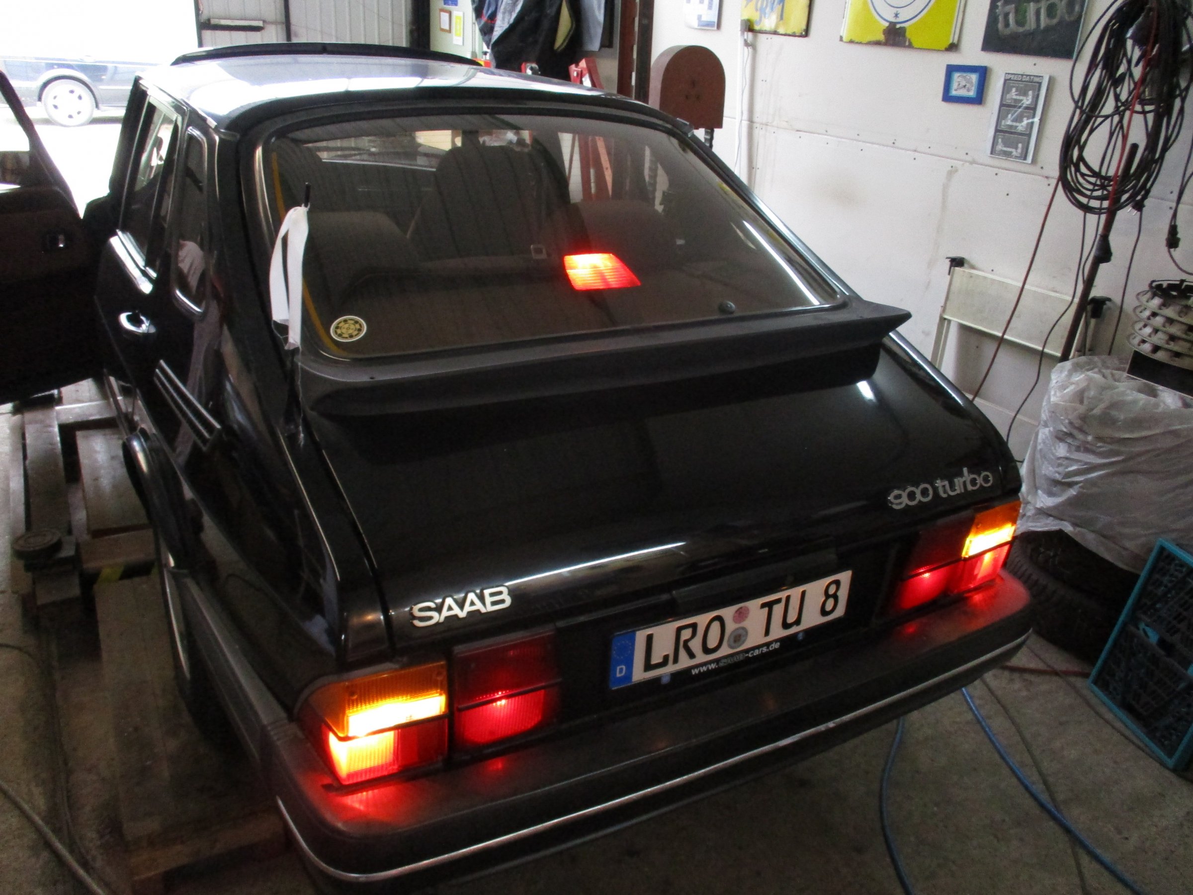

Zur Belohnung hat er heute seine dritte Bremsleuchte bekommen - danke, hanseat! :top:
Das Einfädeln des Kabels in die Heckklappe war einfach und ging schnell - aber durch die Karosserie und die D-Säule war Geduldssache - mein Einziehwerkzeug war wohl zu weich, so dass es unterwegs immer irgendwo mit einer Schlaufe ins Dach auswich und es so nicht hinter dem Seitenblech rauskam. Auf den letzten 20 cm ging es nur mit Nachhilfe mit dem Endoskop und dessen Haken, mit dem ich es dann rausziehen konnte.

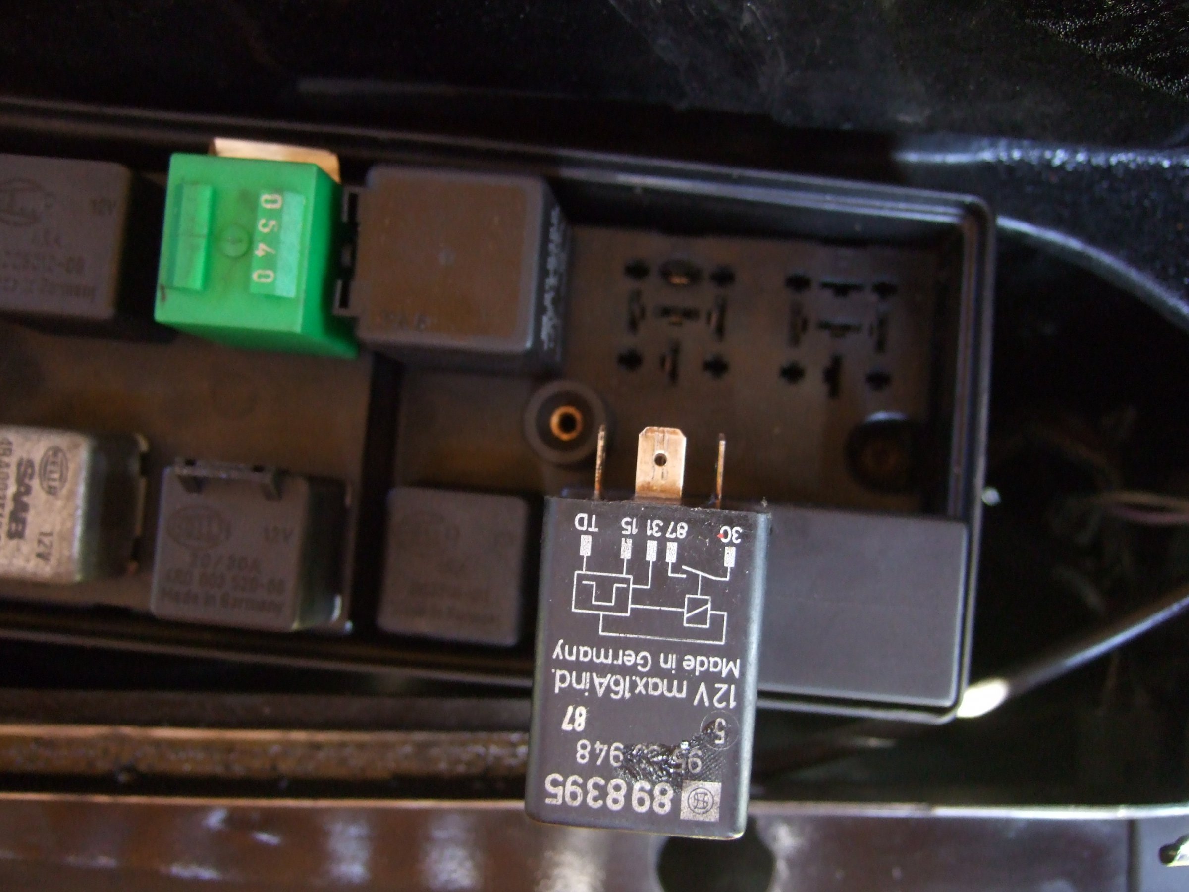

In meiner Grabbelkiste habe ich einige Relais mit der Prägung 8536401 gefunden. Ist das die Nummer, die Du brauchen kannst?
Wenn meine Recherche mich nicht trügt, dann ist das zwar ein Benzinpumpenrelais für MJ88, aber welche Motorisierung, habe ich nicht herausfinden können (B202?).
Auf jeden Fall ist es ein "kleines", in der Bauform wie auch mein funktionierendes mit der Nummer 898395
Dieses ist nach der Aufstellung von kratzecke aber eigentlich für den 8V Sauger - das was eigentlich verbaut sein sollte, ist ein "großes" wie in der unteren Reihe auf dem Foto in dem Link.
Aber vielen Dank fürs Nachsehen und für dein Angebot! :top:
Das Benzinpumpenrelais ist im Moment aber eher noch ein Luxusproblem, eins, an dem mich zwar interessiert, warum das eigentlich vorgesehene nicht funktioniert, aber erstmal bereitet es ja keine Probleme und hat Zeit, bis die Lambdaregelung mal läuft und die nächste HU und H-Kennzeichen durch sind. :redface:

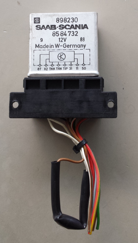

Ein 'großes, silbernes' Relais mit der Nr. 8584732 habe ich noch ergrabbelt. "Kraftstoffanreicherung" habe ich dazu gefunden. Hilft das weiter?
Das sollte das Beschleunigungsanreicherungsrelais, das beim Sauger unter dem Armaturenbrett sitzt, sein - das für den Turbo sollte eine andere Nummer haben (9561044). Aber danke!

Kann es sein, dass dieses Relais trotzdem irgendwo doch in meinem Auto verbaut ist (unter dem A-Brett - gibt es dort einen passenden Steckplatz?), denn in der Funktionsbeschreibung im Bentley finde ich dazu, dass es die Taktrate für 3 Sekunden nach dem Start auf 92% fixiert - aber wenn es hängt, würde das zu meiner Symptomatik und den gemessenen Werten fast passen...
Bearbeitet von patapaya
Hier ein Fotot von dem Teil mit Steckplatz. Vielleicht hilft das bei der Suche weiter. Muß ja irgendwo angeschraubt gewesen sein.
