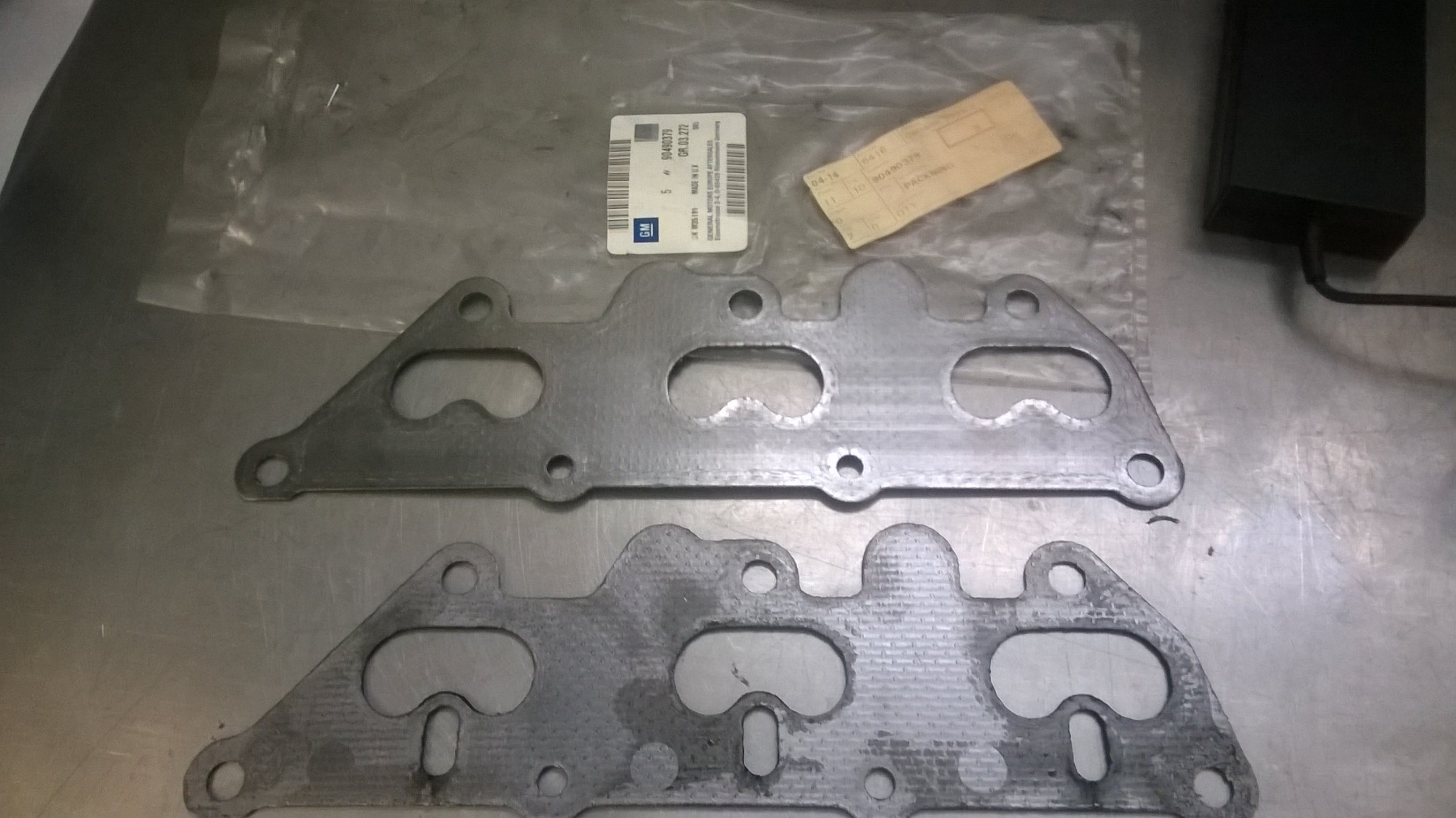

Die Kolben selber sind auch andere (motoren haben eine andere Verdichtung), Nockenwellen sind wahrscheinlich auch anders. Die Kopfdichtung, Kopfschrauben und Ventildeckeldichtung passen. Ebenso die Dichtungen der Ansaugbrücke bis auf die oberste. Die hintere Abgaskrümmerdichtung passt, die am Turbolader nicht. Da geht nur original Saab.
Das war das erste was mir so von meinen Schrauberaktionen gerade einfällt. Sämtliche Sensoren sind anders. Wasseranschlüsse am Block auch da der Turbo wassergekühlt ist.
Auf dem Bild die Abgaskrümmerdichtung. Die mit den Löchern ist Opel und für die hintere Bank. Die ohne ist für den Turbo.
