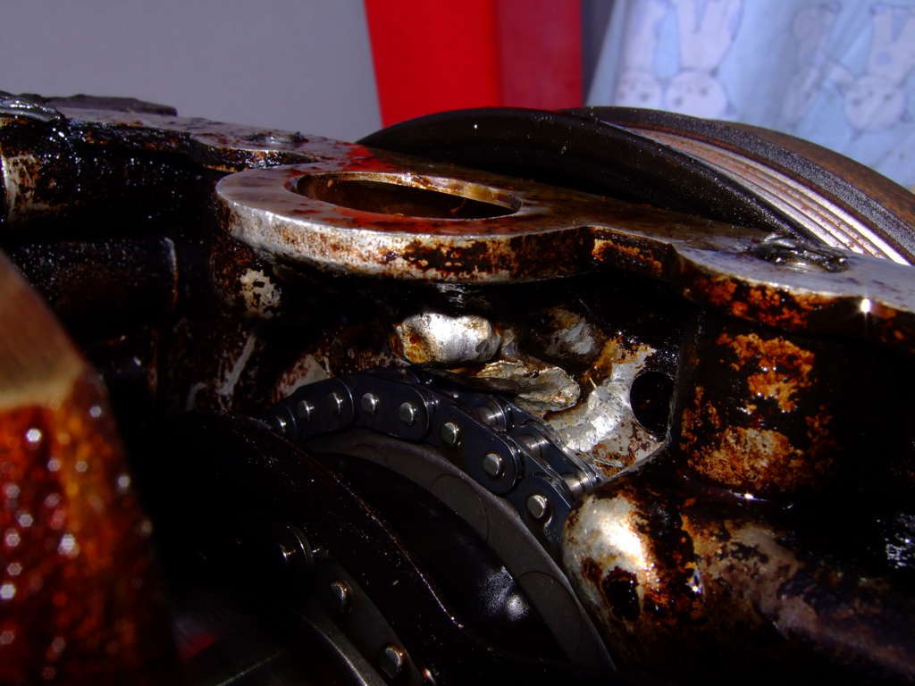

Im Anhang jetzt erstmal ein Paar "Nacktbilder", von außen mache ich welche wenn Zeit und Wetter endlich mal wieder passen.
Was sagen die Experten zu der Gleitschiene am Ventildeckel, sind die Laufspuren normal oder schon bedenklich?
Bin kein Experte, und für 9-5 schon gar nicht. Da aber auch ein B 202 ähnliche Verschleißspuren hat: Gleitschiene normal, Kette hat ca. 10-20% Verschleiß (Bild 4, hängt ganz leicht). Nach meiner Meinung noch alles im grünen Bereich. Kette würde ich aber vor den nächsten 100k erneuern. Was sagt denn die elektronische Auswertung zur Abweichung der Steuerzeiten? Ganz 100% wirst Du den ja nicht mehr eingestellt bekommen...

Bedenklicher als die Steuerkette könnte die Kette der Ausgleichswellen werden - ich habe da aus einem 900 einen 1995er 2,3 stehen, bei der diese offensichtlich den Ölkanal über der Wanne durchgeschliffen hatte (ist da beim 9-5 enebnso wenig Platz?).
Also da noch ganz genau hinsehen und den Kettenspanner nachmessen, falls du da rangehen solltest - im Zweifelsfall hat auch der eine oder andere die Ausgleichswellenkette ersatzlos entfernt, wenn der Motorausbau nicht vorgesehen ist.
