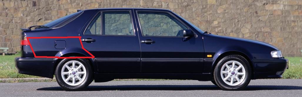

Guten Morgen zusammen,
ich habe eventuell vor mir einen 9000 anzusehen, der für den gefragten Preis noch gut dasteht.
Der "größte" Mangel ist jedoch eine missglückte Lackierung am Seitenteil hinten rechts.
Hier wurde Rost entfernt und meines Wissens der Radlauf instand gesetzt, jedoch bei der Lackierung die falsche Farbe verwendet (es kam dem Besitzer nicht auf das Aussehen an, nur auf den "Schutz" des Blechs)
Meine Frage wäre an die 9000er-Fraktion: Gibt es Erfahrungswerte bezüglich der Lackierung dieses Bereichs? Ich könnte mir vorstellen, dass es aufgrund der glatten Flächen relativ einfach ist.
Die Farbe ist m.E. die Selbe wie auf dem Beispielfoto (Dunkelblau)
Danke!!
