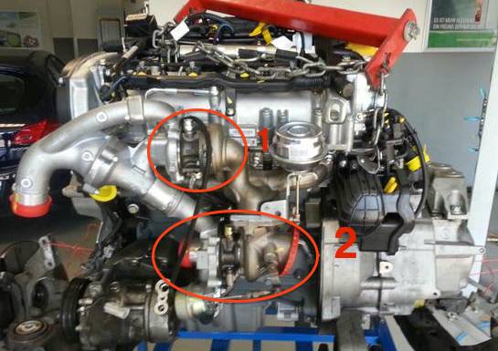

nach meinen Informationen haben alle gm-töchter nur die "normalen" 1.9er verbaut bekommen. Also 100,120 und 150ps. Saab hat dann als einziger die bi-turbo variante in den 9-3 gepflanzt. Als dann Euro 5 fällig wurde, hieß es bei Opel man könne die 1.9er nicht mehr auf diesen stand modifizieren und seit dem hat bei Opel und chevy der 2.0 cdti Einzug erhalten. Saab hingegen hat den 1.9er eigenständig weiter entwickelt und dann mit twinscroll ladern und neuer Software den 1.9 16V auf Euro 5 Niveau gebracht. Der 8V ist aus dem Programm geflogen und dafür gab's dann den "neuen" 1.9er in zwei Leistungsstufen: 130ps und 160ps. Der Bi-Turbo mit 180ps blieb weiterhin im Programm...
Die 130/160PS Varianten waren doch auch TTiD's oder? Nur mit anderer Software in der Leistung reduziert. Den TiD gab es dann gar nicht mehr.
das stimmt nicht ganz. sie wurden zwar als ttid bezeichnet, sind aber keine reinen bi-turbo. Nur turbolader mit twin scroll Technik.
Puh alles kompliziert.. :biggrin:
Aber der 180er ist dann ein Bi-Turbo?
Immer noch... das hattest du doch schon mal beantwortet bekommen :biggrin:
[ATTACH=full]104072[/ATTACH]
Stimmt...ich erinner mich vage.. :redface::biggrin:
