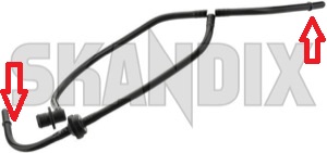

Jetzt ist mir neulich (unabhängig davon) aufgefallen, dass das APC-Ventil (also das hier: https://www.maptunparts.de/turbo-system/sensors-valves/5509/oem-apc-ventil-t7-saab-9-3-00-03-9-5-98-10.html) bei eingeschalteter Zündung, wenn der Motor nicht läuft, Geräusche macht. Hört sich an wie ein leises Klackern. Als wenn 20x /Sekunde etwas schalten würde.
Ist das normal? Das ist mir vorher noch nie aufgefallen. Kann man das Ventil ggf. irgendwie auf korrekte Funktion testen?

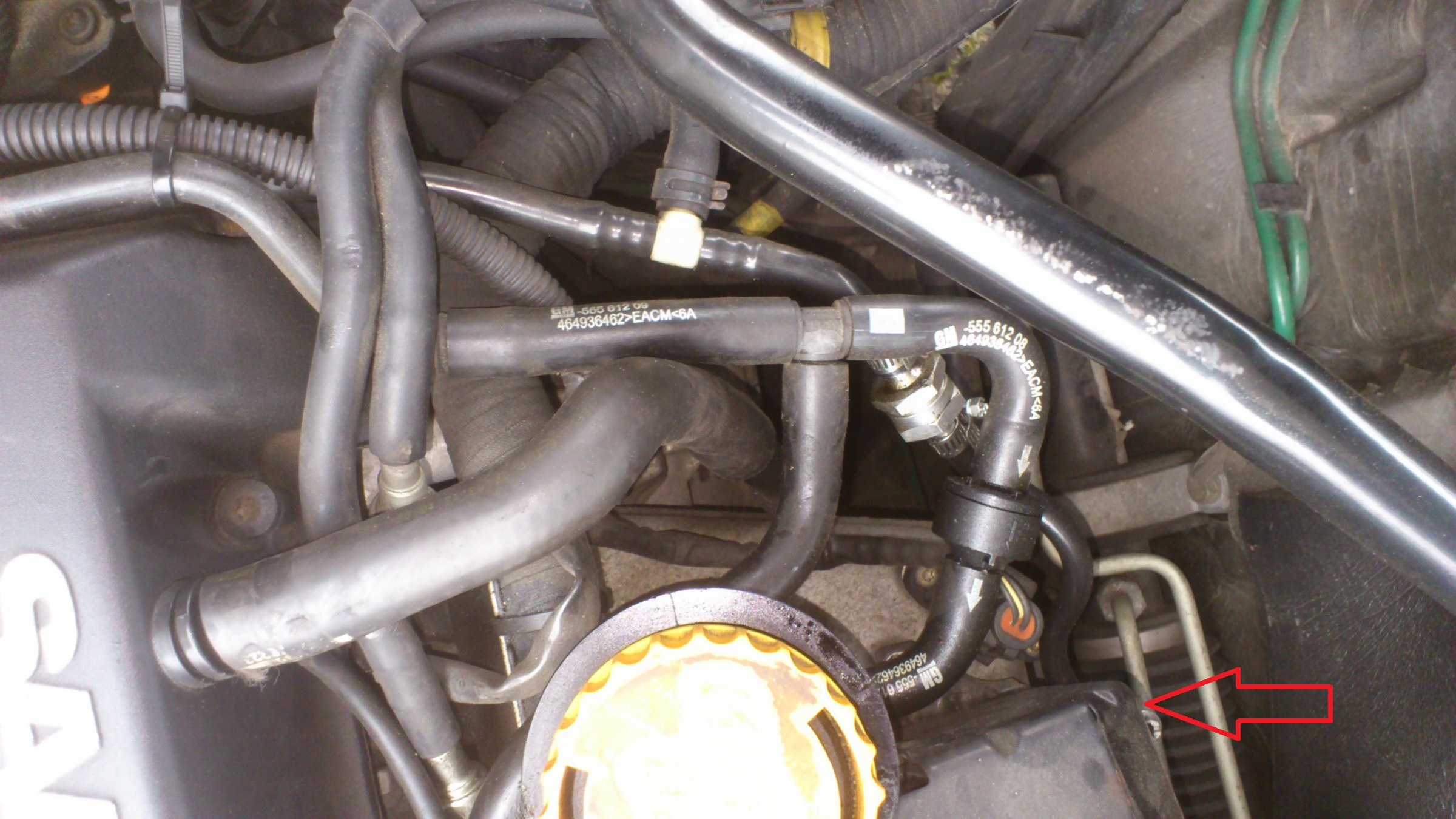

Hat zufällig jemand eine Zeichnung oder Bilder, wo welches Ventil zu finden ist. Ich hab mir der Suche nichts gefunden.
DSC_0078.thumb.jpg.7277ce7af5b96b643adcb49ba4ef1e58.jpg DSC_0079.thumb.jpg.10b7b9c2f6f07e671728b5665707de02.jpg
dort wo die Metalventile sitzen, sollten deine in orig. Kunststoff sitzen.

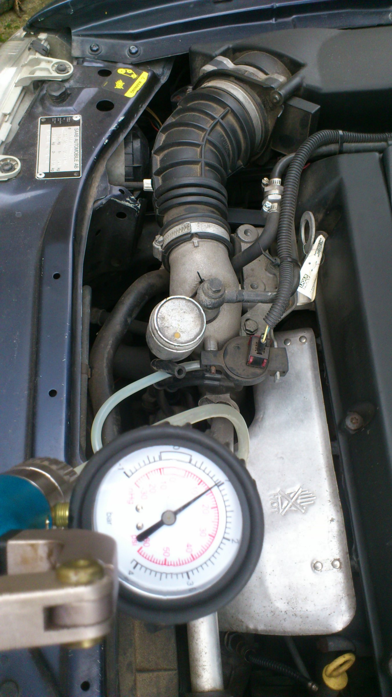

bei Zündung aus, bleibt SO 1bar unendlich stehen.
Zündung an, Druck fällt langsam ab.
Ob so auf Defekte zu schließen ist..:confused:
meine aber derartiges mal gelesen zu haben.
Hier habe ich mal so ein Teil von Innen gezeigt.
[mention=3353]majoja02[/mention]: Wow, vielen Dank, dass Du Dir die Arbeit gemacht hast Fotos zu schießen!

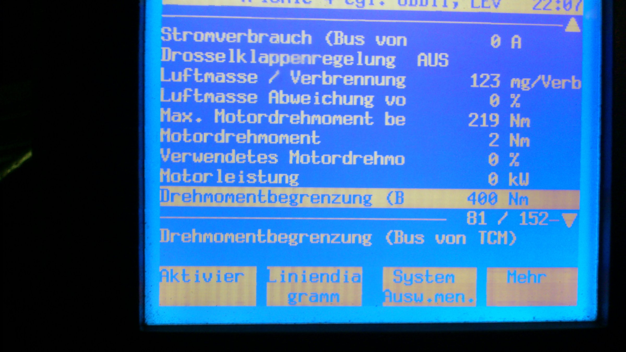

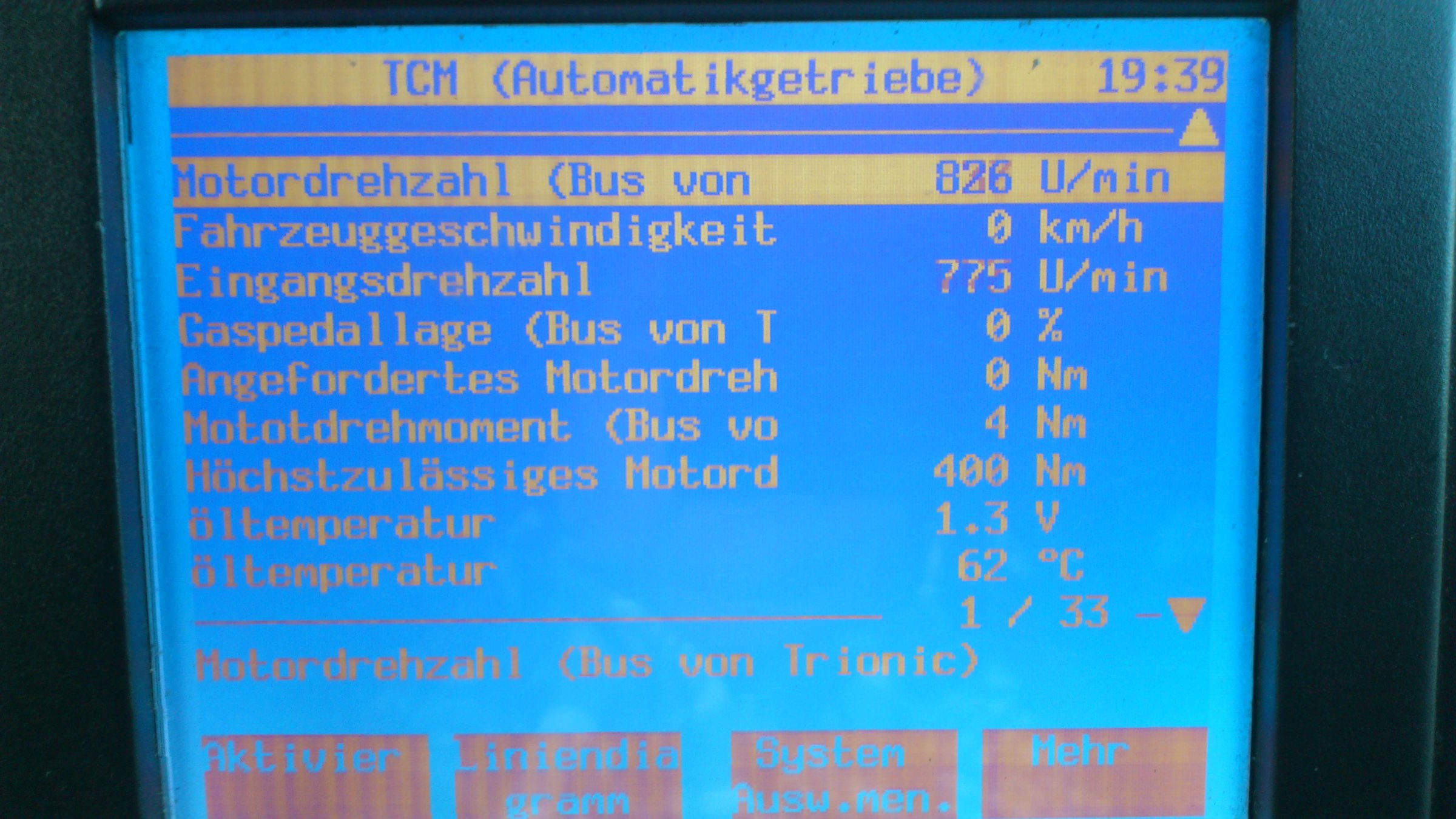

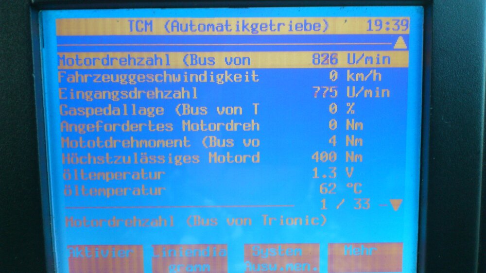

DSC_0035.thumb.jpg.97b3a9ed2cd10c62f2f491149e4fce40.jpg DSC_0050.thumb.jpg.aefabcbe87e57d5aa0d57c1b92ba03ba.jpg
Ich vermute das ist die "allgemeine" Drehmomentbegrenzung das Maximum in allen Fahrstufen/Gängen. Reicht doch oder?
Danke [mention=8726]strahlermann[/mention] ([mention=585]bantansai[/mention] ?) ich vermute auch, würde so aber nicht im Tech da stehen, wenn nicht zufällig ein A-Getriebesteuergerät im diesem System hängen würde.
also ohne TCM so nicht diese Vorgabe
die Drehmomentbegrenzung gibt das getriebesteuergerät vor.(selbstschutz)

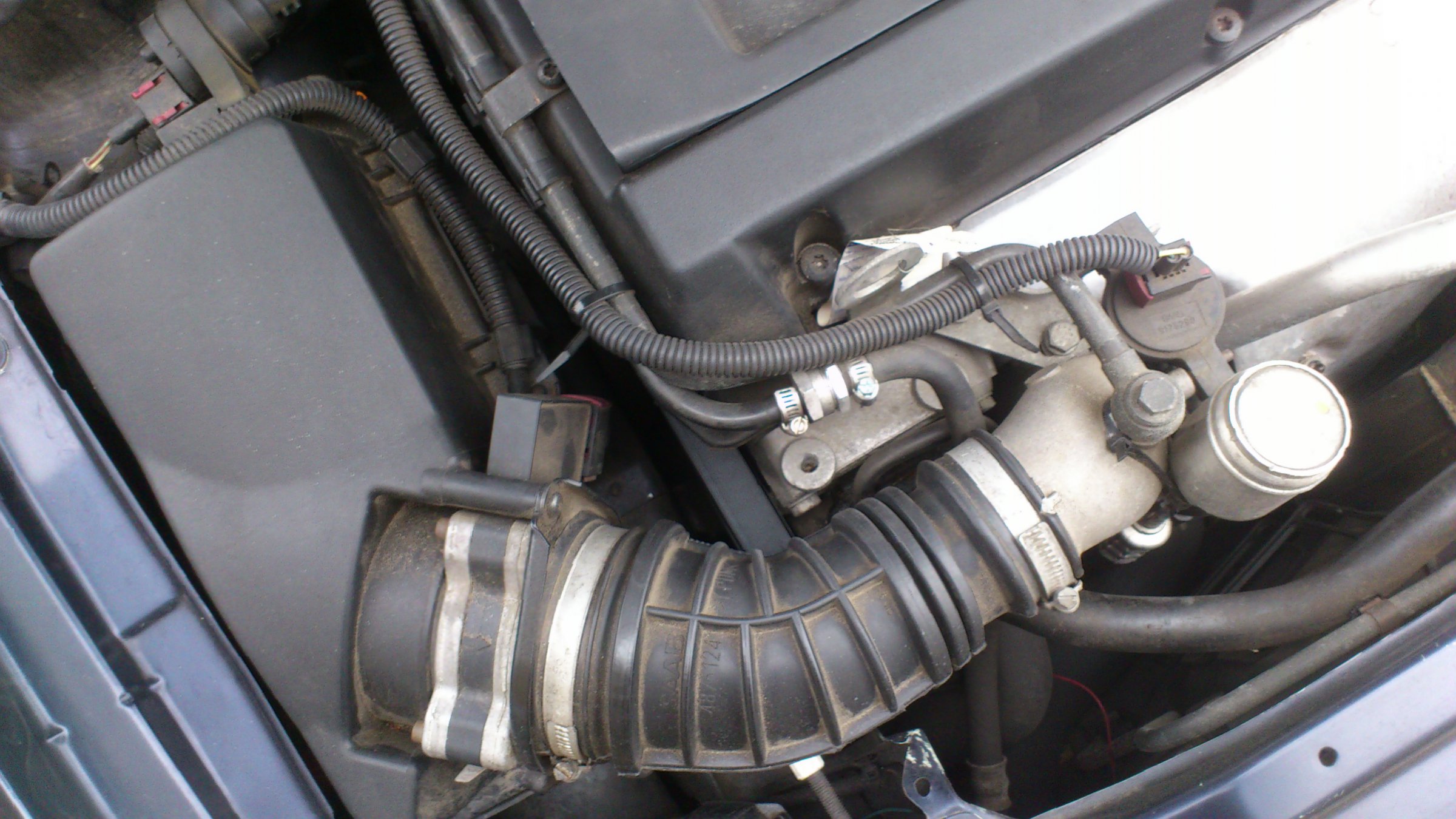

  3. Sind die Ventile denn bei mir (Foto-Love-Story unten) denn überhaupt richtig rum eingebaut? An dem Auto haben schon ein paar Leute vor mir, mit noch weniger Sachverstand als ich habe, rumgespielt.
Vielen Dank
http://praxismarketing.mediasoulutions.de/bilder-saab/ventil1.jpg
http://praxismarketing.mediasoulutions.de/bilder-saab/ventil2.jpg
http://praxismarketing.mediasoulutions.de/bilder-saab/ventil3.jpg
http://praxismarketing.mediasoulutions.de/bilder-saab/ventil4.jpg
Bearbeitet von ichmusshierweg
2,3 und 4.
@TE...hast du mal geschaut ob die Ventile überhaupt def. sind?
im eingezeichneten Bereich sollte der Kunststoffschlach geteilt u wieder zu einem Gummischlauchwinkel werden.(dort reißen die schläuche gern ein)
dort auseinander ziehen, es sollte der Winkelschlauch unterhalb der Drosselklappe auf einem stück rohr verbleiben, den Gummischlauch verschließen u Probefahrt......
zum wechsel des orig.Ventil, auf deinem 4. Bild,zum metallventil, kann ich in Deinem Fall (Automatik), nur abraten.
Ich meine das es eine art verzögerungsventil ist, beim Automatik hast du eine Vakuumpumpe, bei einer schnell hintereinanderfolgende Bremsung könntest du zu wenig Bremskraftverstärkung haben.(praktische Erfahrung)
lt dem Bild 4 u dem Leitungsverlauf solltest du diese Leitung haben.
sind im übrigen auch gern mal im Steckanschluß undicht/lose.
metallventil....ich meine es waren 6mm, bitte selbst nachmessen!!
