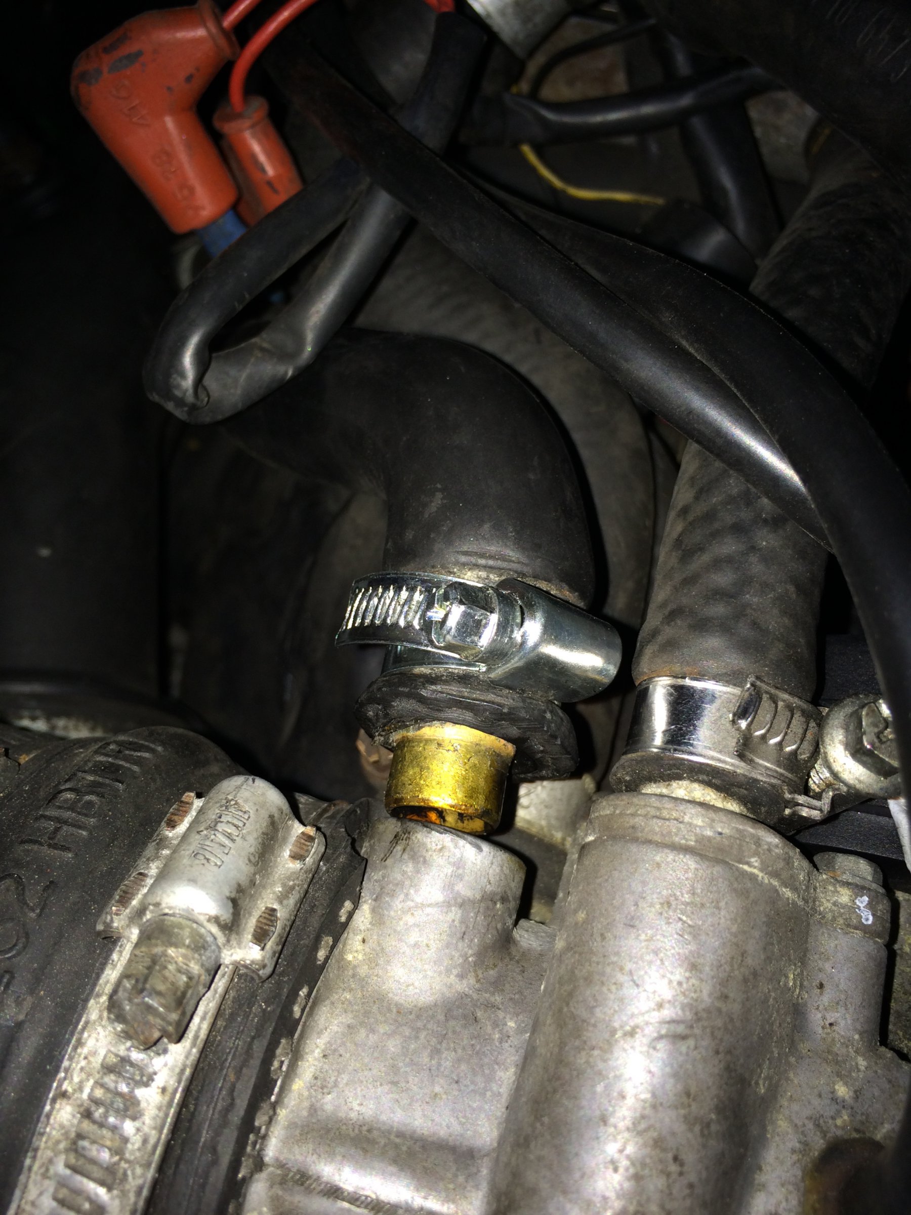

900er, FPT, siehe Foto anbei: kann es sein, dass dieses kleine Messingrohr (?) vor der Drosselklappe nur eingeklebt ist ?
Symptom wenn raus: Vmax 120km/h, starkes Ruckeln beim Beschleunigen, Stoßgebet, komme ich nach Hause oder nicht (vor Feststellung, Schlauch ist raus).

Ja, ist so.
Nimm 2K-Kleber und setze es wieder ein. Vorher mit Bremsenreiniger entfetten.
Ich habs mit dem von Pattex oder Loctite gemacht, hält schon seit Jahren.
Mit soviel Falschluft fährt sichs nicht gut.
Passt. Nehme Flüssigmetall.
So gehört's auch...
