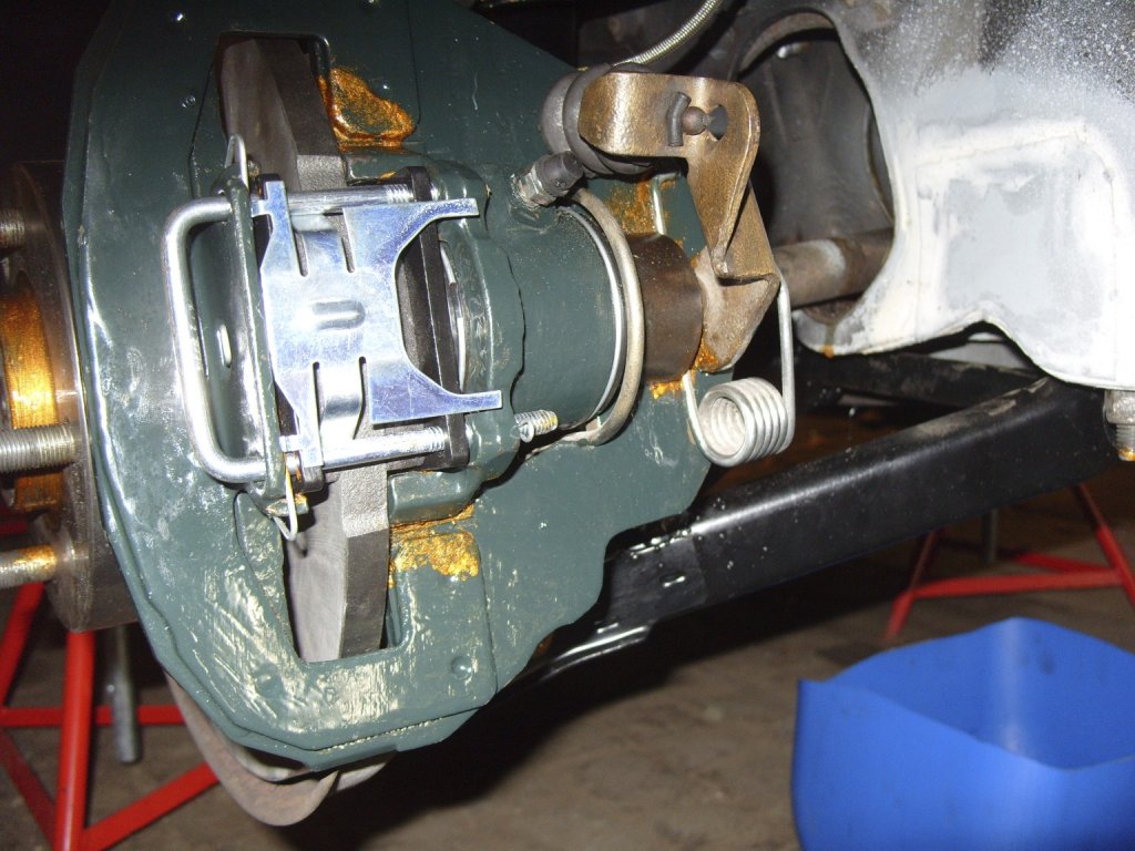

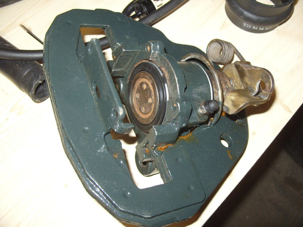

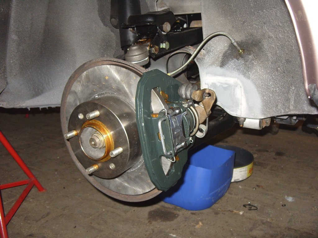

Womit hast Du das Schutzblech gelackt? Oder ist das Alu- Alu-Zink- oder Zink-Spray?
Was bitte sind das für Scheinwerfer? Da bekommt die Semmel mit ihren ärmlichen 150mm-Teilen ja das blanke Heulen.
Meinst du die Ankerplatten? (ich weiß auch nicht, warum die Dinger so heißen): Pulverbeschichtung Grau/Silber.

@alex: DAS sind Original Rallye Bremsscheiben von Saab, Modelljahr 1984. Ist zwar Theorie, aber nach einhelliger Meinung der Spezialisten sollen die mit Originalbelägen allemal so gut wie modernere, Innenbelüftete sein. Na, schaun 'mer mal... :smile: Ich brems ja nicht so häufig... :biggrin: Und wenn's nix taugt, kommen eben andere drunter.
Nö......die Dinger halten auch so ganz gut. Die Innenbelüfteten sind bestimmt besser, aber wenn ich das Einsatzgebiet richtig verstanden habe, dann liegt der Schwerpunkt auf Spaßfaktor. Wenn man um die Bremsen weiß, kann man seinen Fahrstil enstprechend anpassen. Und man kann auch hier recht zügig unterwegs sein. Man muß das alles nur im Hinterkopf behalten und nicht wie Susi Sorglos permanent in die Bremsen latschen, wenn es nicht nötig ist. Bremsen kannste mit den Dinger immer......und zwar sicher!

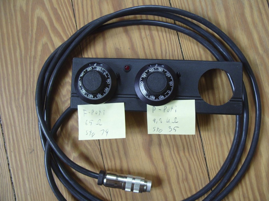

Dank Nachbar Roland erreichte mich gestern auch noch die vorgesehene Feinkalibrierung a la "Knacker-Tuning" :smile: Diesmal etwas dezenter mit Präzisionsinstrumenten ausgestattet und speziell auf die "alte" APC-Box abgestimmt :smile:
Rolling Testbed.
Danke Dir! Und jou, wollte auch erst 'Ankerplatte' sagen. Aber so heißen sie wohl nur bei den Trommelbremsen - und sind da ja auch 'etwas' stabiler. Das EPC nennt sie hier 'Schutzblech', was ihrer Funktion bei der Seibenbremse ja auch gerecht wird.

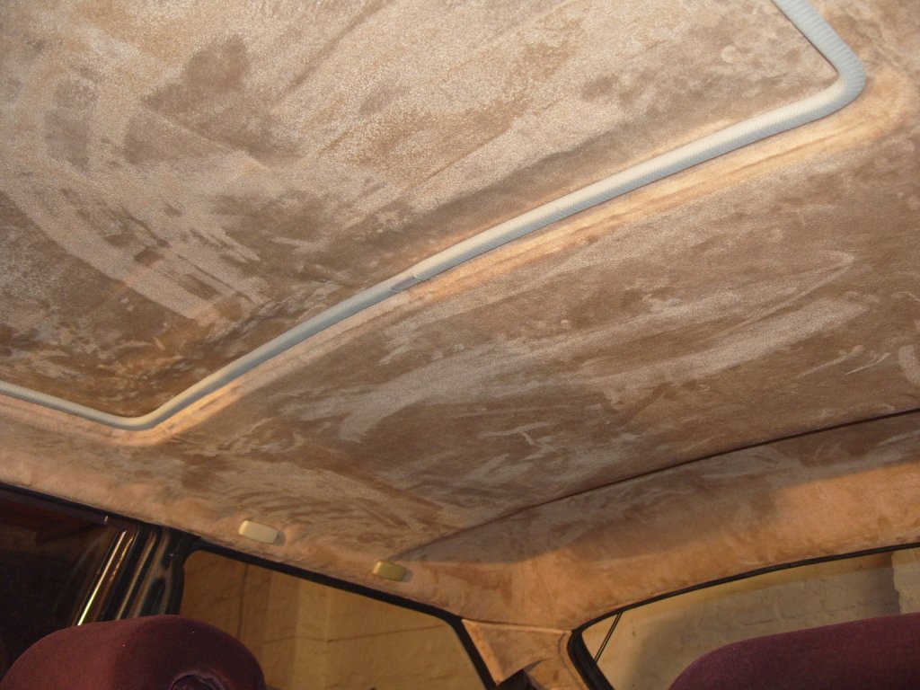

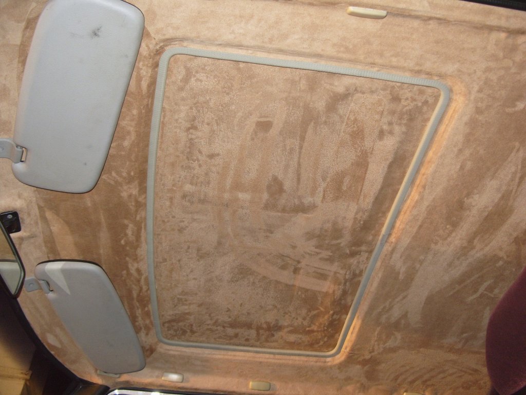

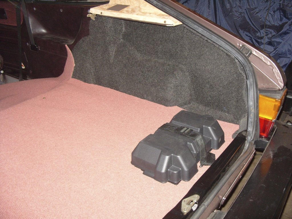

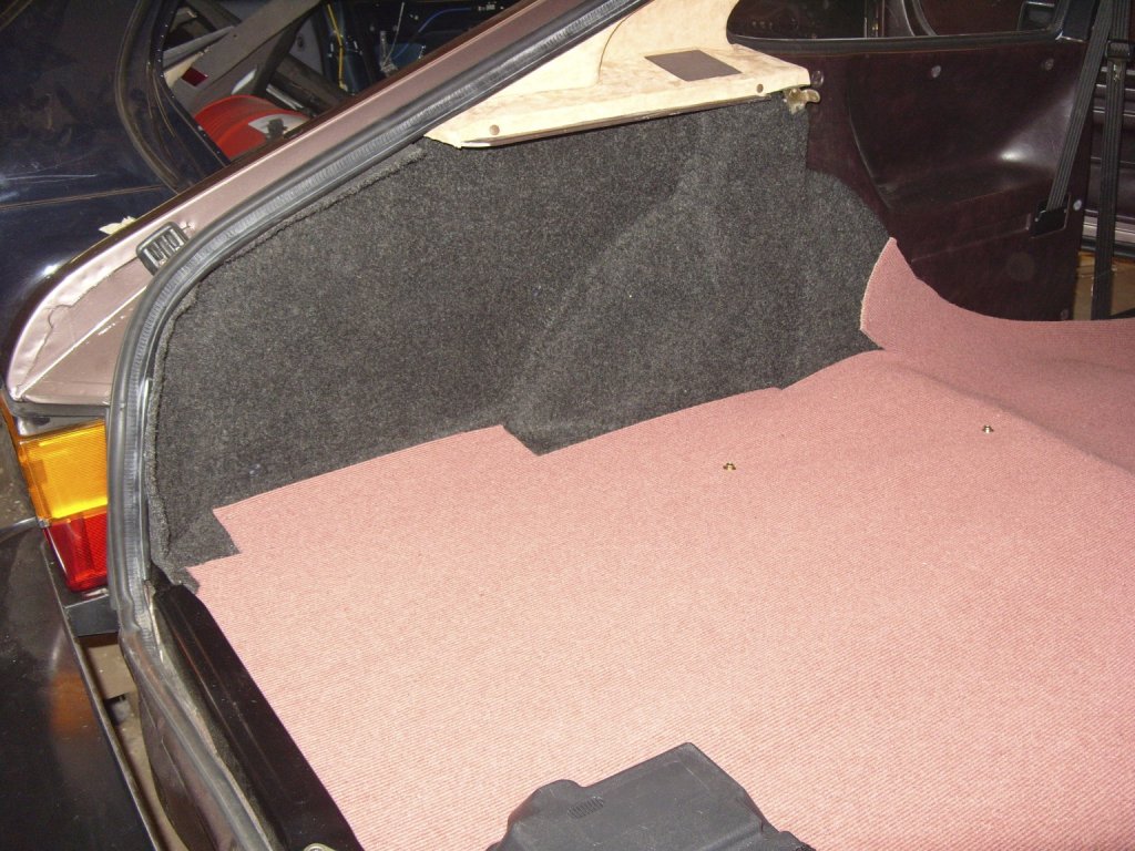

Bremsen, Himmel und Teppich
... neigt sich so langsam dem Ende. Vielleicht noch 1-2 Wochen :smile:
porno! ... :cool:
aber sach mal, himmel und teppich, ist das nicht ein bißchen schwer? :rolleyes:
... ich habe eher Bedenken, dass der Wagen (hinten) zu leicht wird. An die 1K werde ich wohl nicht rankommen, aber viel interessanter ist die Lastverteilung VA/HA. Das wird noch spannend :rolleyes: Nach meinen bisherigen Berechnungen (theoretisch) habe ich der Karosse im Motorraum etwa 30 kg geklaut, Fahrgastraum Mitte 50 kg, hinten 50-60 kg. Wenn (später) das Gestühl noch getauscht wird, reduziert sich das Gewicht nochmals um etwa 20 kg...
