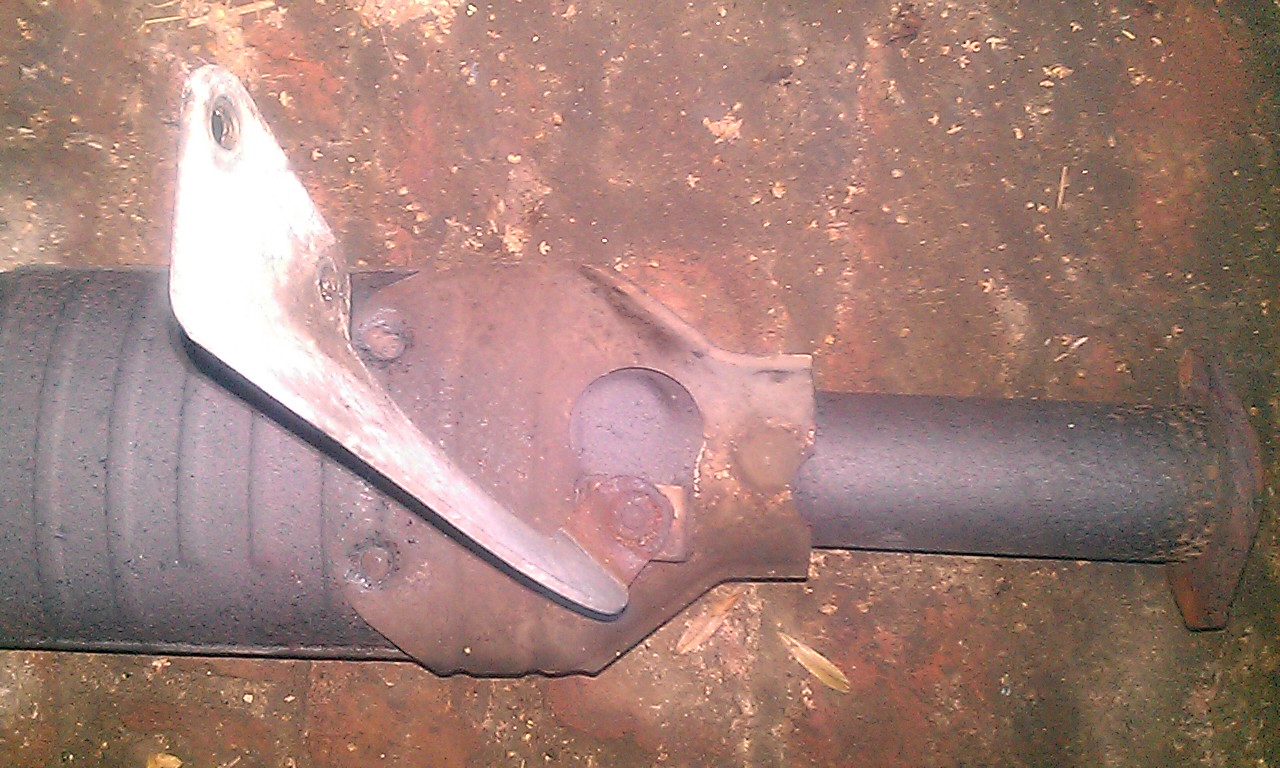

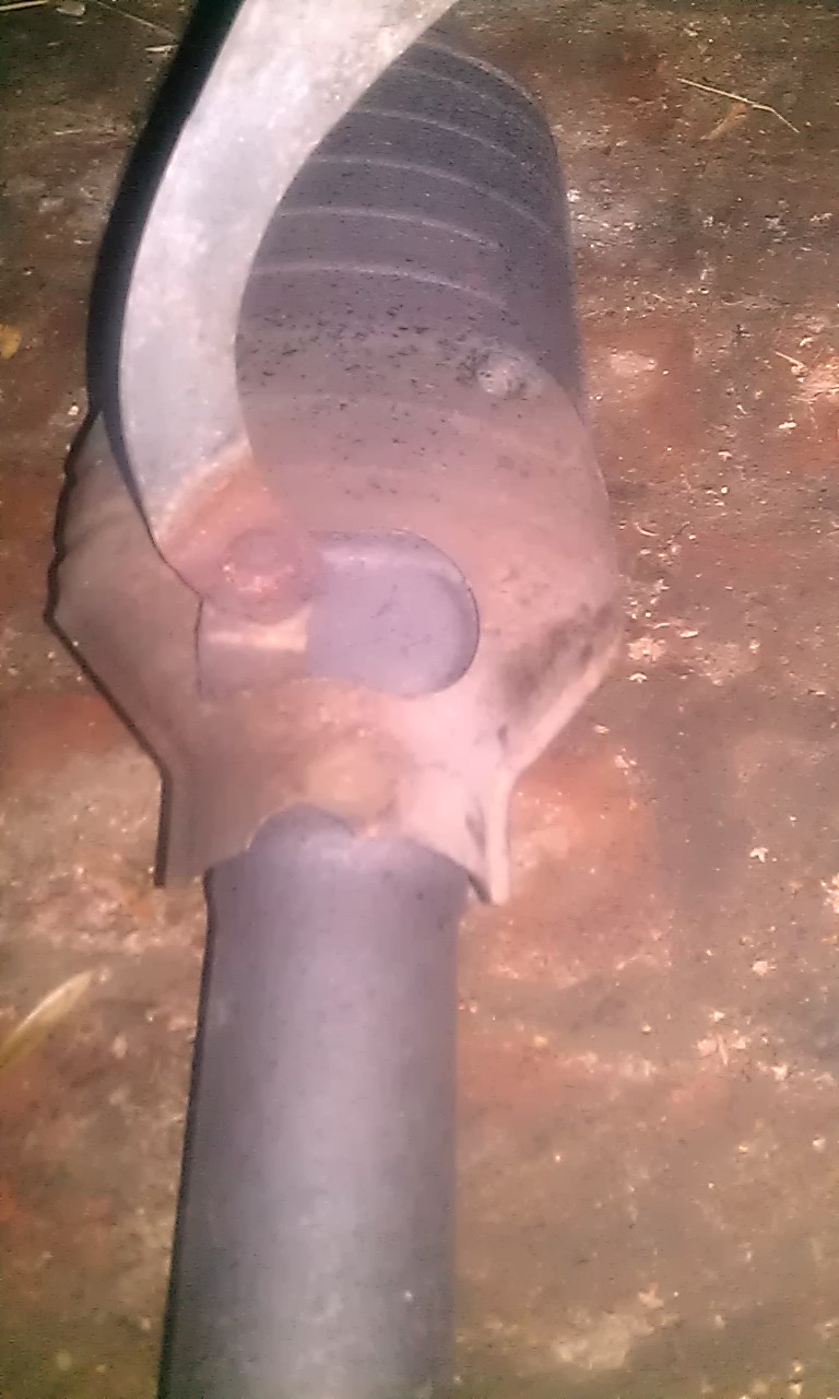

Hitzeschutzblech beim Kat?Bzw. Halter am Katgehäuse?
Gute Idee, werde da nächste Woche mal nachsehen! ( Über die Feiertage muss ich leider arbeiten und da ist es noch stockdunkel wenn ich außer Haus gehe.. )
Kommt oft vor, dass es da rasselt. Mein Hoserohr -Kat ist jetzt nach 440tkm am Ende und musste getauscht werden.
