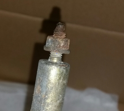

Weis von euch vielleicht jemand ob man beim Wischwasserbehälter die Stehbolzen tauschen kann?
Da mir beim Ausbau bei einer Seite das Gewinde abgerissen ist(18 Jahre verbaut) und es so scheint das die Behälter rar sind wollte ich diesen halt selbst reparieren!
Eventuell hat sich schonmal jemand damit befassen müssen und könnte mir darüber berichten!

Das einfachste wäre doch ein Loch rein zu bohren und ein Gewinde reinzuscheiden.
Das ist doch flott gemacht.
Wo willst du ein Loch reinschneiden? Doch nicht etwa in den Behälter...!?
Die Frage ist ja ob ich Die Stehbolzen rausgekomm bzw. Wie diese im Behälter befestigt sind!
Könnte mir vorstellen wenn man bohren will ist zu wenig Material das es noch hält...
In den Stehbolzen....
Da ist nun wirklich noch genug Material, wenn Du da ein Innengewinde reinschneidest...definitiv ist der Gewindebolzen immer schwächer, als der Rest
Da hab ich dich jetzt falsch verstanden...Mein Fehler hab es so rausgelesen das du den Behälter bearbeiten willst und nicht den Bolzen an sich...

Nö - falsches Material - rostet und sprengt dadurch den Kunststoff.
Naja - nach mindestens 18 ungepflegten Jahren darf das mal passieren...
Richtig...und das mit den Gewinde kann ich auch vergessen, da das kein Vollmaterial ist...Aber hab mir schon was anderes überlegt!
Ich schneid es bündig ab und Bau mir eine Hülse mit neuen Gewinde den ich bloß drüber setze und dichte es neu ab

Falsches Material - Im Prinzip sagte ich das ja. Aufgrund unterschiedlicher Wärmeausdehnung und dem Schwingungsverhalten beider Materialien dürften diese eigentlich nicht starr verbunden sein. Da das Ding von allen Seiten inkl. unten völlig zugebaut ist, gibt's da eigentlich nix zu pflegen,
....Aufgrund unterschiedlicher Wärmeausdehnung und dem Schwingungsverhalten beider Materialien dürften diese eigentlich nicht starr verbunden sein. ...
Das vorliegende Problem nennt sich schlicht Korrossion, Herr Konstrukteur.:cool:
