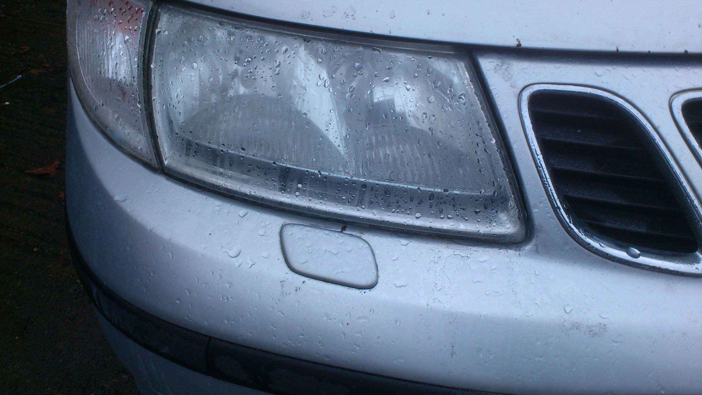

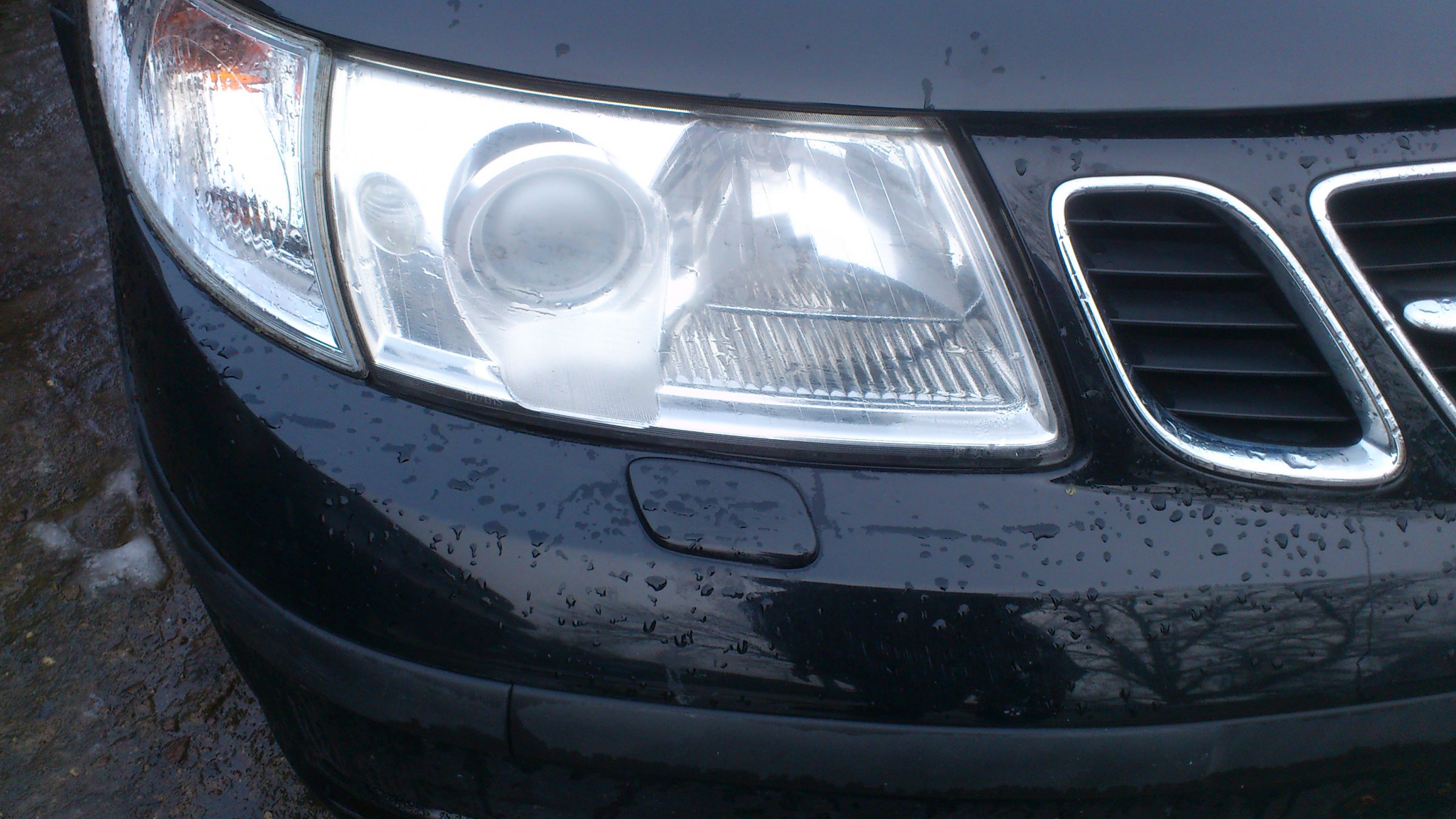

DSC_01821.thumb.jpg.1b7dc780cc6e7b40344b4c6deaf5acd5.jpg und da will er hin------->DSC_01831.thumb.jpg.303dc9637248ea725fa49fd18ccdf3d6.jpg
also Reinigungsanlage gleich.
