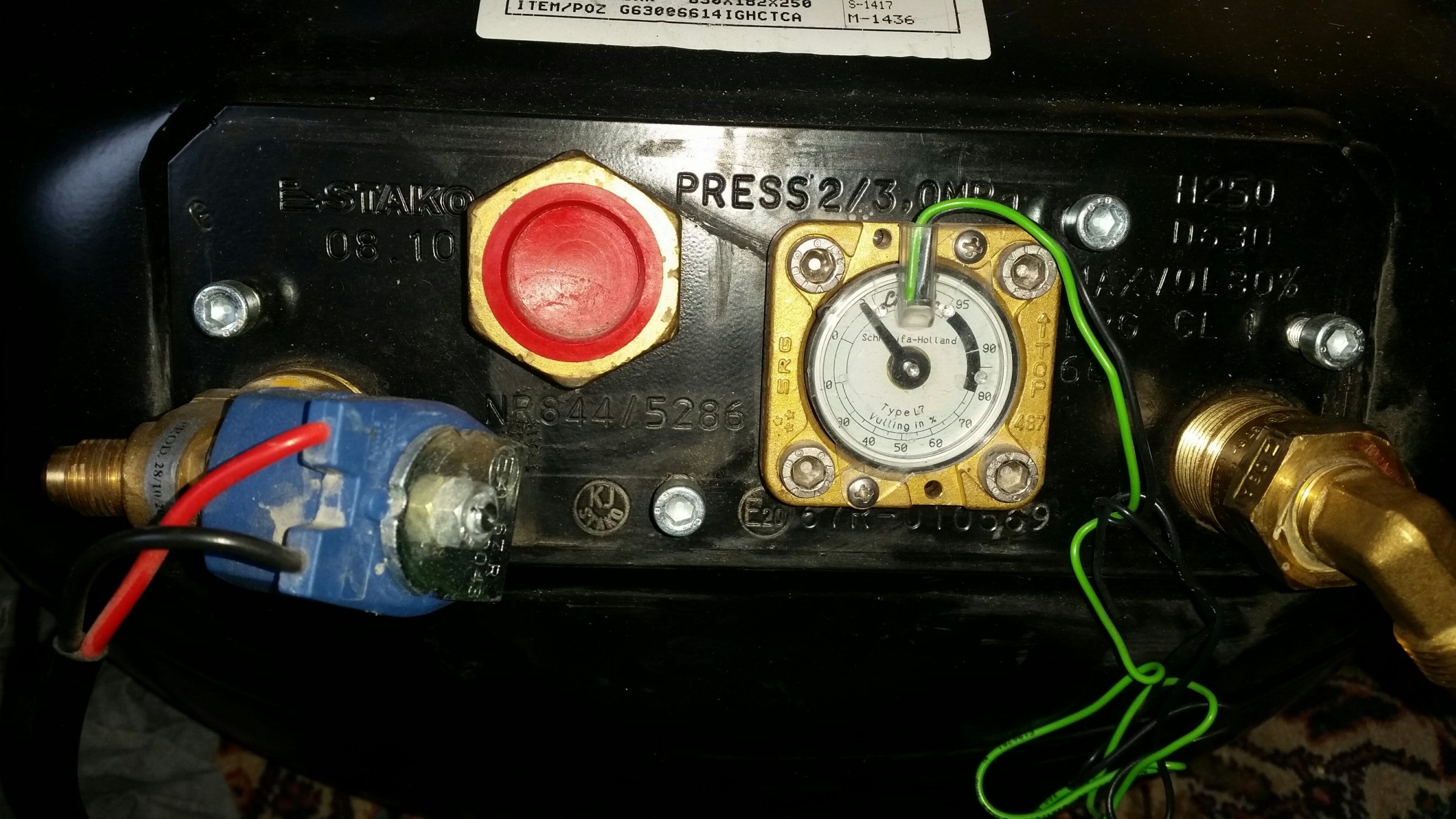

Heißt das also, ich kann bei mir am Tank im Idealfall sehen, wie voll der Tank ist? Das wäre ja....
Nein, oder ja. Im Idealfall. Die meisten (zumindest die mit Multiventil, die ich kenne) haben aber nur den elektronischen Sensor dort verbaut und den Zeiger hat man sich gespart. Bei meinem musste ich eh erst den Metalldeckel runter schrauben, wenig praktisch. Und der alte Benz hatte den Tank draußen, der hatte nur den Zeiger, keinen Melder zum Fahrer. Da war der Tank auch außen. Ist also die Frage, was bei dir verbaut ist.
Die analogen Zeiger bei Multiventilen sind laut Umrüster auch nicht sonderlich genau.
Und meist haben die bei 80% eine Sperre in der Anzeige ....
