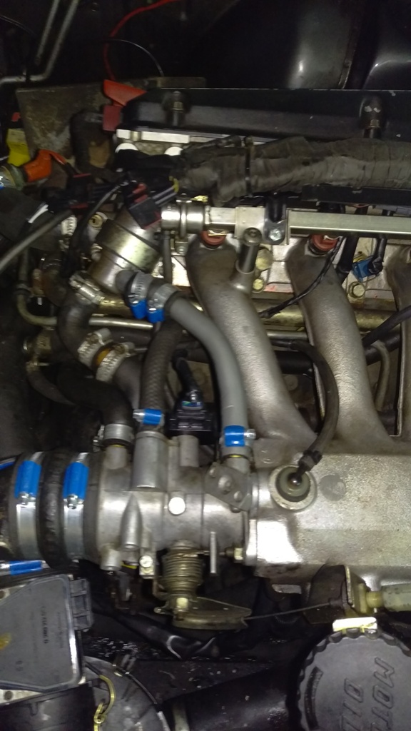

Den einfacheren Schlauch habe ich heute mal ausprobiert.
das mit dem vorderen wird auch in der Art gehen.
Geht nicht!
Rappelt mit der Zeit lose und zwar die Hülse im Klappengehäuse.
Merkbar, so mit 120 bergab, wirkliches dahin zuckeln. Fühlt sich verdammt komisch an.
Man nennt das wohl Magerruckeln:rolleyes:
Komisch, Im Druckbereich oder in Teillast nicht merkbar.
Immerhin sind schöne Schellen dran.
ist das recht steifer Kunststoff? Wenn ja, kann ich mir das gut vorstellen, weil Vibrationen nicht abgeleitet werden. Gummi ist da wohl klar im Vorteil. Oder ist die Oberfläche zu steif und hart, dass die Schellen das nicht fest genug auf dem Flansch fixieren können?
Beim 900II habe ich das ja auch bemacht, sind Kunststoffe mit Metallkern. Mit dem passenden Werkzeug gut zu biegen.
Und Der LL-Regler wackelt ja im Tackt, angeschraubt am Kopf, mit dem auch da angeschraubten Einlasskrümmer.
OK, dem 900 II habe ich beidseitig einen Schlauchanschluß verpasst.

Für Interessierte, ich antworte mir ja gern selbst, wie Ihr wisst:
Eingang passt 1:1, Ausgang ist sehr eng am Ventil, aber geht.
Schlauchführung passt top:top:
Und diesen Satz gibt es ja auch von Samco.
Wobei mir blau für Schläuche nicht gefallen würde
Und ganz klar, für den Klaus wieder die netten Schellen montiert, da muss blau sein:smile:
