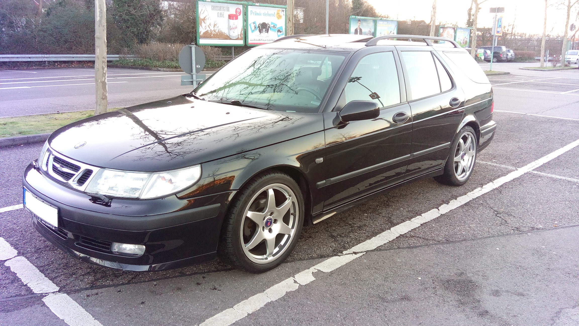

mein Auto ist fertig
zwar habe ich "nur" ca, 255PS und 370Hm , aber bis 140km/h merke ich keine minderleistung gegenüber 305PS Hirsch
dann aber mit zunehmende geschwindigkeit merkt mann die 50PS weniger...
hier zwei bilder

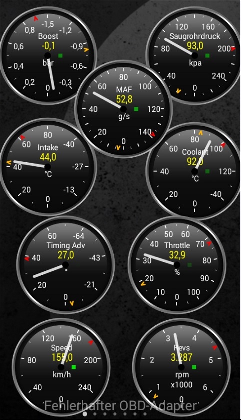

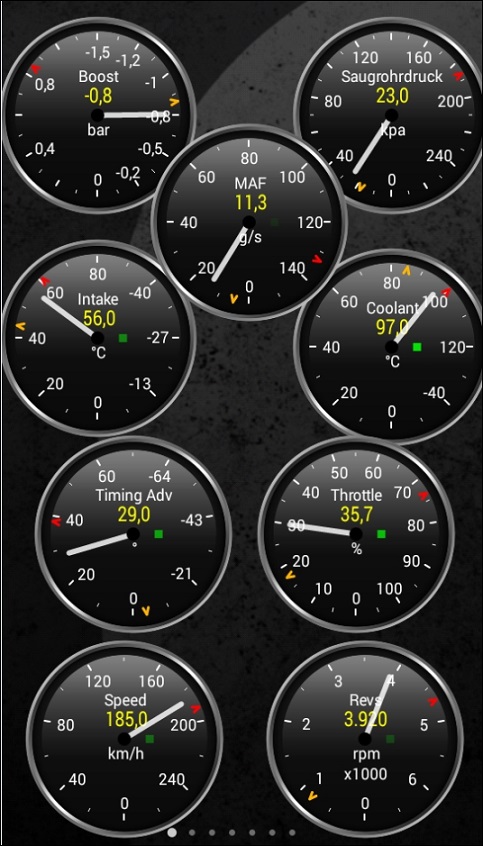

Also hab ich gestern mal meinen Kühler angeschaut und war positiv überrascht.
Beim "mit LED-Taschenlampe von vorne anleuchten und (natürlich vorsichtig) übers Netz fahren" leuchtet es in Richtung Motorblock problemlos durch.
Wenn ich die Taschenlampe hinterm Kühler übers Netz führe (so gut man eben hin kommt), erkenne ich vorne die Leeräume zwischen den Lamellen, die auch noch sehr sauber und silber aussehen.
Der Datumsstempel auf dem Kühler ist von 10/2000, passt also zu EZ2001 => mutmasslich noch der erste Kühler.
Ich würde jetzt behaupten, dass der Kühler noch erstaunlich sauber ist.
Anbei 2 Screenshots von Torque.
Die Bennung der Bilder sagt eigentlich Alles, die angezeigte Höchstgeschwindigkeit wurde jeweils ca. 15 - 20km gefahren und direkt anschliessend beim vom Gas gehen die Screenshots gemacht.
Es waren die heißen Sommertage im August 2015.
