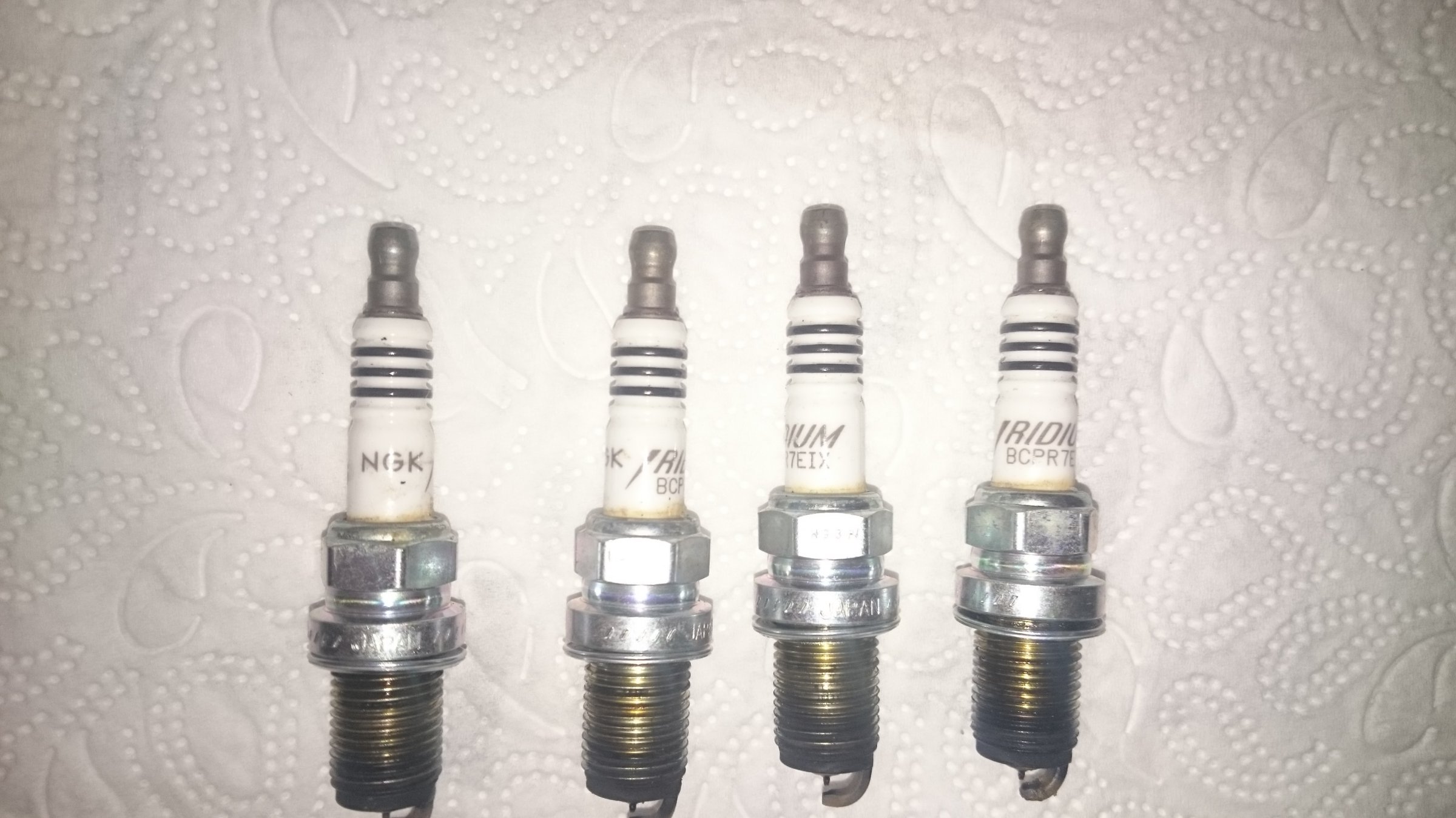

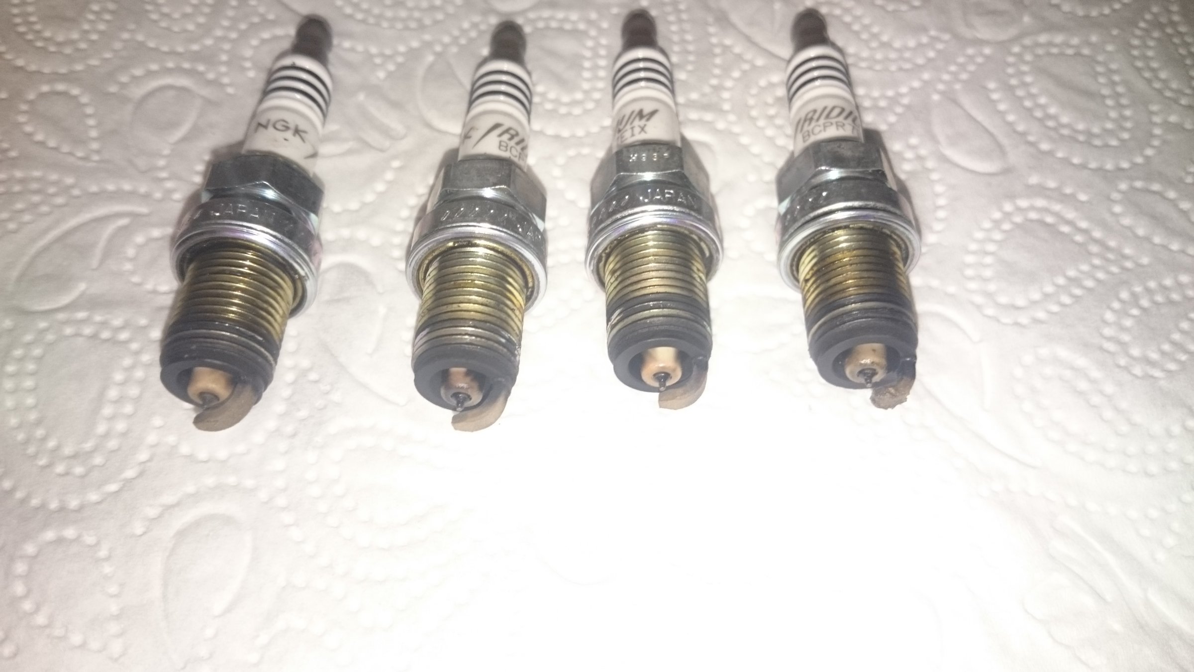

Und die Kerzen habe ich auch mal fotografiert...
Denke langsam das es die Zündkassette ist....
