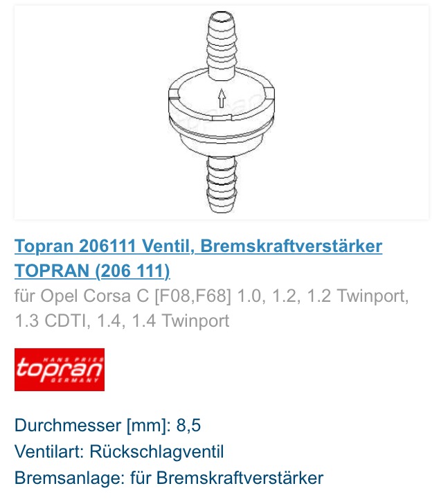

Nur beim scharf bremsen (bei Fahrt) rumpelt er in den Drehzahlkeller, regelt dann aber wieder rasch in die Soll-Drehzahl. Die RS-Ventile sind so verbaut: Luft wird von der Ansaugbrücke und von der Vakuumpumpe angezogen. Anschlüsse sind neu und die Leitungen sind dicht. Ich habe nur das RS-Ventil zur an saugt Brücke erneuert .
ich habe die Nummer auf dem Ventil verglichen und nach meiner Recherche folgendes Ventil verwendet
du hast also keine der von mir verlinkten Leitungen verwendet, sondern das besagte U-Druckgehörn selbst zusammen gebaut?
Wenn ja?! dreh mal das Rückschlagventil......ich denke du hast es falsch herum eingesetzt.
http://media.skandix.de/pimg/1044332.jpg
Bearbeitet von majoja02
..jetzt bin ich gespannt..
Ja, ich habe das abgebrochene RS-Ventil durch das obige erneuert. Meine Leitung hat zwei Ventile.
Also die Ansaugbrücke zieht Luft, genauso wie die Vakuumpumpe, oder? Dementsprechend muss doch dann der Durchlass sein.
