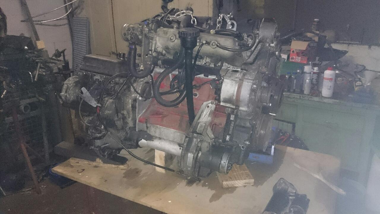

Ich wollte gestern nun das Getriebe ausbauen, aber leider bekam ich die drei Schrauben von der Motor/Getriebe Verbindung (durch die Anlasseröffnung zu entfernen) nicht gelöst. Mein Vorgänger hat die Schraubenköpfe beschädigt. Der Saab hat einen Tauschmotor.
So habe ich mich dann entschlossen die ganze Einheit auszubauen. Das ging überraschend einfach. Die ganze Einheit steht nach 5 Stunden Arbeit nun auf meinem Rolltisch. Montag geht es weiter. Fotos folgen.

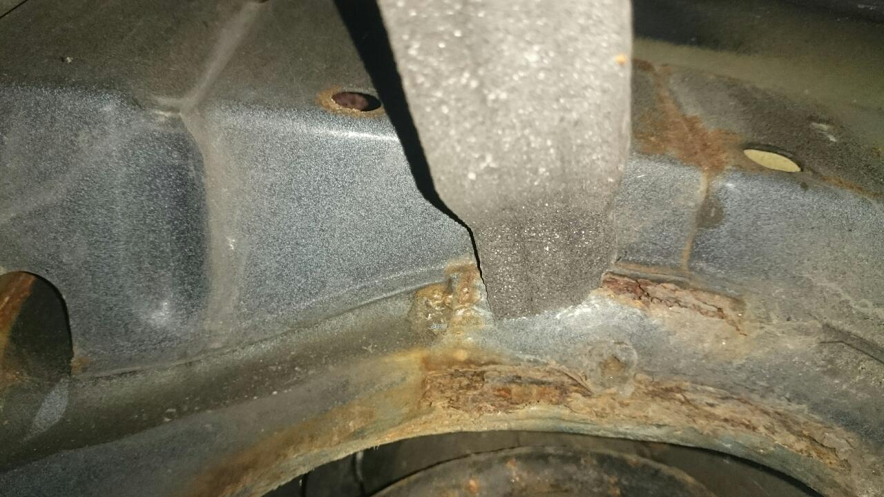

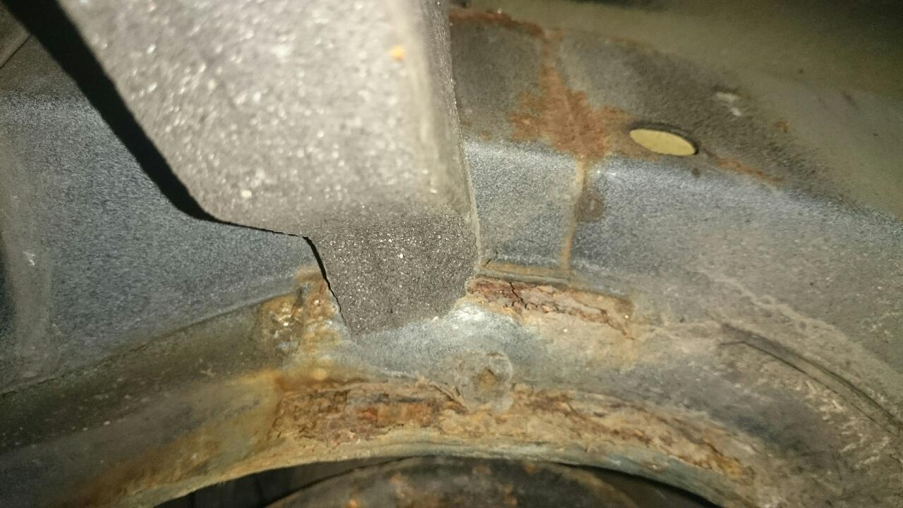

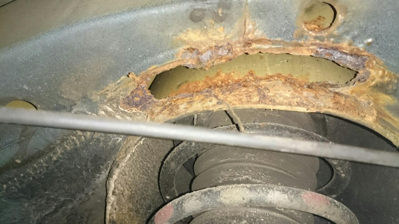

Bei dieser Aktion musste ich beide Innenkotflügel ausbauen und stellte eine böse Durchrostung neben der Federbeinaufnahme fest. Bei montierten Innenkotflügeln nicht sichtbar!!! :mad:
Hier sollten alle 9k Fahrer aufpassen. Auch hier folgen Montag Fotos. :hello:
Das habe ich bei einem 9k bisher noch nie gesehen.....

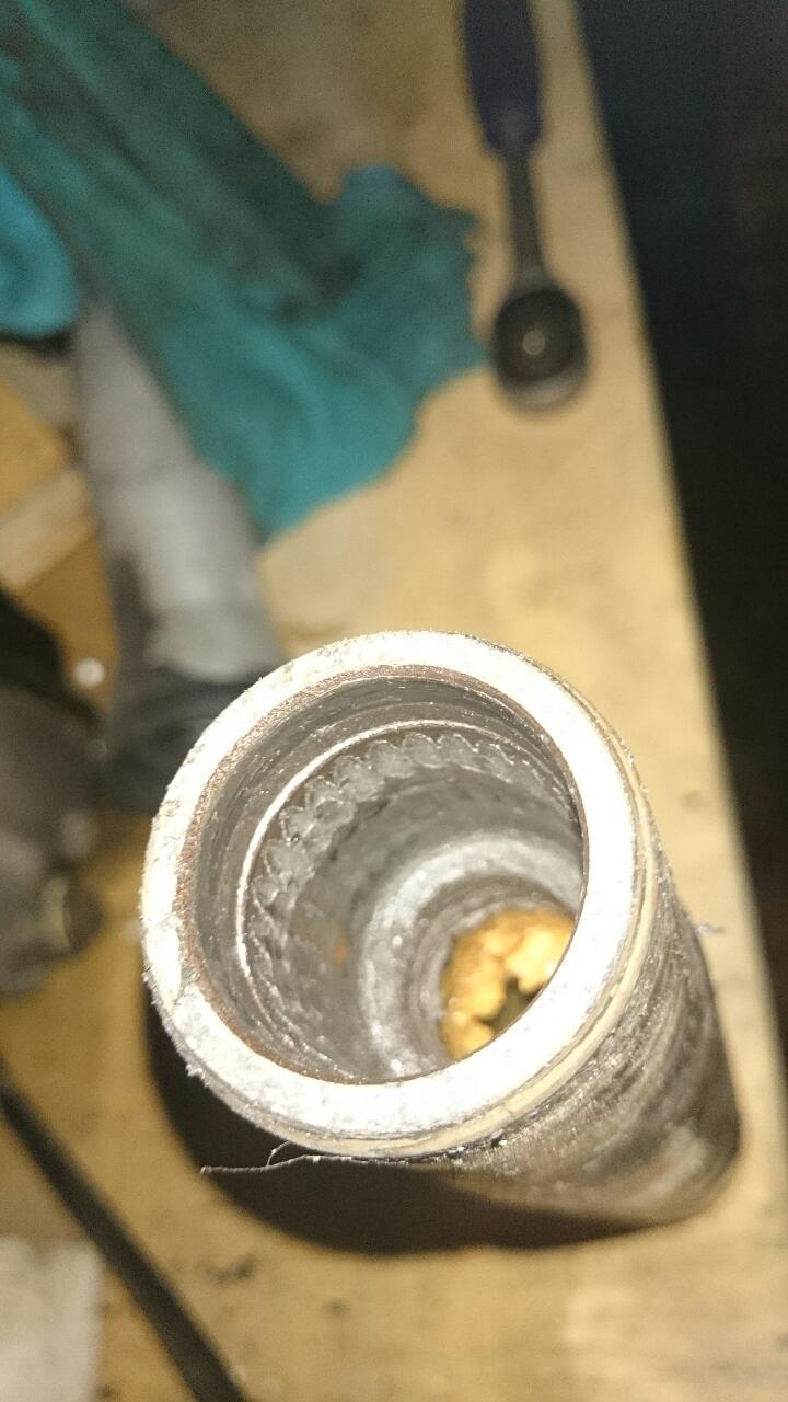

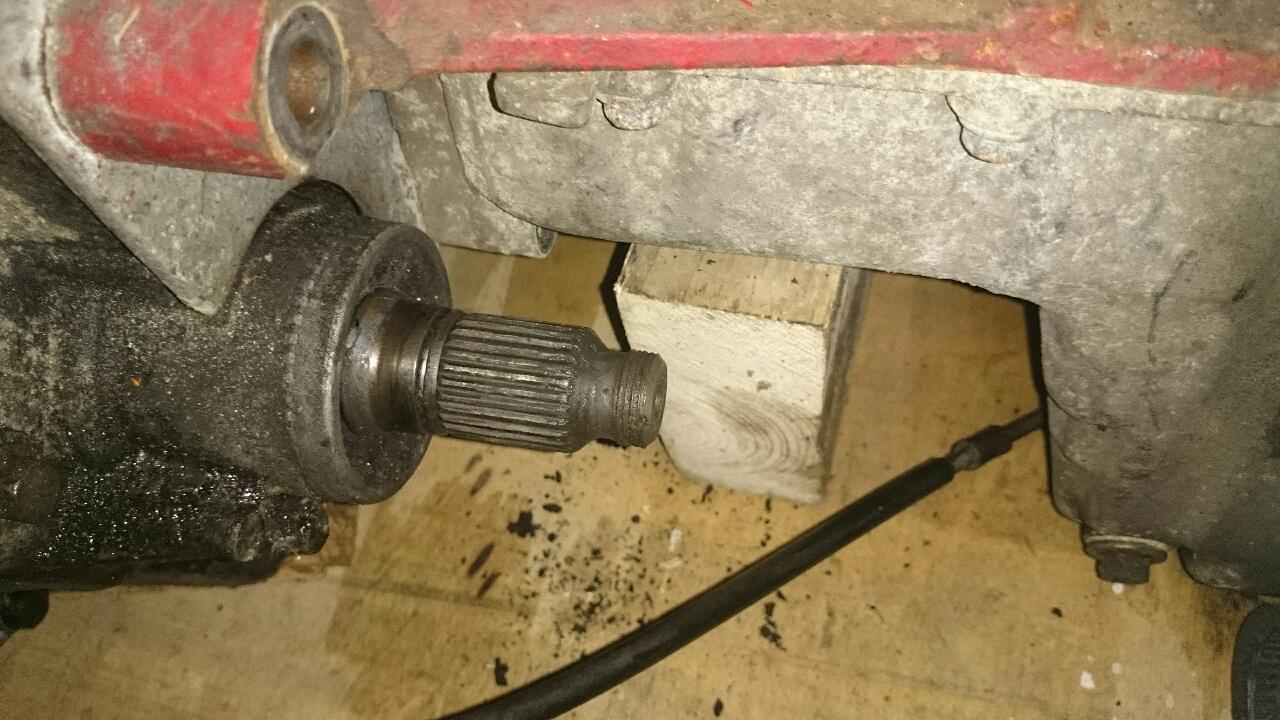

So, nun habe ich heute das Stützlager ausgebaut und die Zwischenwelle ausgebaut. Die Verzahnung der Zwischenwelle, an der Getriebeseite, ist komplett abgenudelt. Aber die Welle ist nicht gebrochen! Einbaufehler? Normalerweise geht so eine Verzahnung nicht so einfach kaputt! Ich Frage mich jetzt, ob ich das
Getriebe jetzt tausche oder nicht?
DSC_1148.thumb.JPG.a80abee732dcc82410f29e029021aea1.JPG DSC_1150.thumb.JPG.8642f149c7d082fd3c841d9d793c90e1.JPG DSC_1151.thumb.JPG.3258d4cba977aa0dccf7fbb7609eeb5e.JPG
Zum Thema der Korrosion hier auch noch Bilder:
DSC_1148.thumb.JPG.a80abee732dcc82410f29e029021aea1.JPG DSC_1150.thumb.JPG.8642f149c7d082fd3c841d9d793c90e1.JPG DSC_1151.thumb.JPG.3258d4cba977aa0dccf7fbb7609eeb5e.JPG DSC_1155.thumb.JPG.f8f9086c42505262b5d30493d19aeb59.JPG DSC_1160.thumb.JPG.f644fb67771de0714c3d4a8e521da816.JPG DSC_1163.thumb.JPG.bb9114e79b0276a6eca927afafcd4660.JPG
Die Durchrostungen sind mit montierten Innenkotflügeln nicht sichtbar!!!
