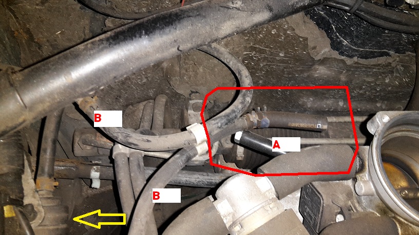

Tankentlüftungsventil.....gelb
Ok, Danke.
Und das darf so rum klicken?
gibt es schon eine CE..? anhand vom Bild ist der Schlauchverlauf gut zu erkennen, auf dichtigkeit überprüfen.
Auffällig wäre zB unregelmäßiger Leerlauf
Nein. Bisher keine CE. Leerlauf-Drehzahl ist wie angenagelt. Kann das evtl. mit dem Abstottern beim scharf bremsen zusammenhängen? Wie prüfe ich auf Dichtigkeit? Ich kenne nur das Prüfen von Dichtigkeit bei einer KE-Jetronic mit Bremsenreiniger. ;) Hast du mir einen Tipp?
bin ich jetzt auf dem Holzweg? Das Ventil darf doch erst Takten, wen der Motor warm ist und oberhalb einer bestimmten Drehzahl dreht. Dann zieht er Luft rückwärts durch den Aktivkohlefilter um den zu regenerieren. Oder ist das hier anders aufgebaut?
optisch durch bewegen, oder eben im leerlauf u bewegen od wie schon von dir erwähnt mit spray.
die Ventile selbst gehen aber auch gern mal kaputt, das Bild verrät das umgehen bei defekt.
auch hier wären Zusammenhänge mit dem Leerlauf beim Bremsen od Motorbewegungen zu finden.
schau mal genau nach, in dem schlauchstück bei dem der Bolzen auf dem Bild zu sehen ist, entstehen gern risse welche sich gerade bei automatik-fahrzeugen zeigen.
....in dem schlauchstück bei dem der Bolzen auf dem Bild zu sehen ist, entstehen gern risse welche sich gerade bei automatik-fahrzeugen zeigen.

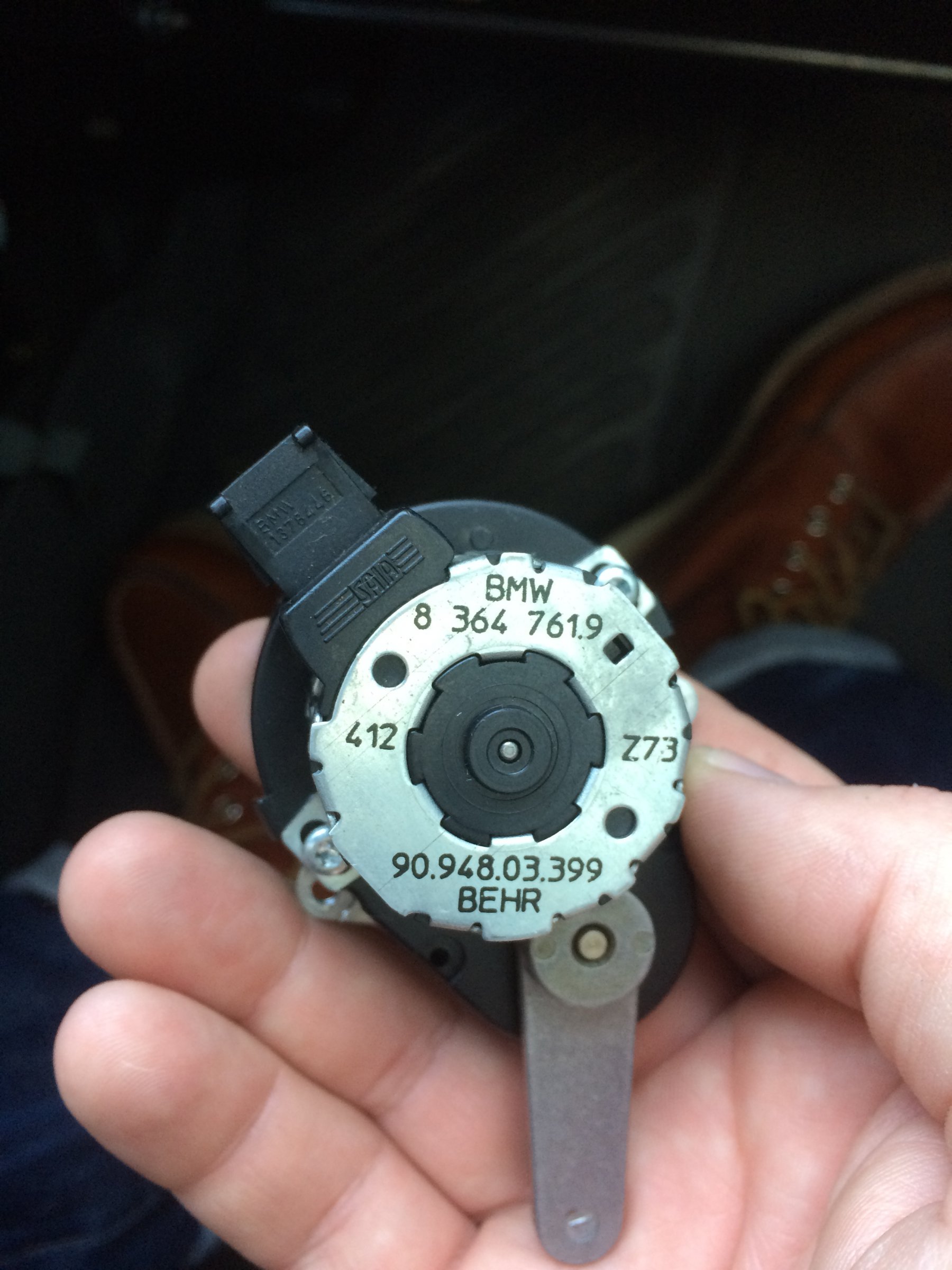

Ich kann doch theoretisch auch einen Stellmotor aus einem 9-5 verwenden, oder? Auf den ersten Blick scheint nur die montierte Peripherie anders zu sein. Könnte einen gebrauchten für 18,- ergattern. Vielleicht ist das einen Versuch wert.
Ok, heute konnte ich endlich einen gebrauchten Motor einbauen. Stammt zwar aus einem 3er BMW, funktioniert aber einwandfrei und hat bei ebay nur 10,- gekostet. Ich habe zuvor sämtliche Herstellernummer abgeglichen.
