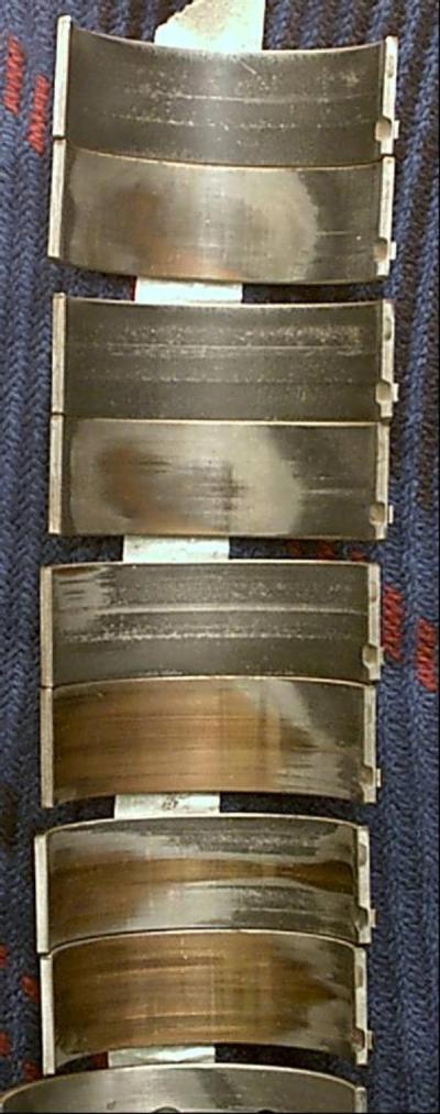

nimm doch mal die ausgebauten Lagerschalen mit zu einem Motoreninstansetzer und lass ihn die angucken. Wenn eine Schicht von Lager weg ist,ist die nächste Frage warum ist die weg. Normalerweise verschleissen die Lagerschalen in der Mitte, sprich da wo der Druck stets am Größsten ist, als erstes. Dass kann man aber sehen. Ferndiagnose unmöglich, kann alles mögliche sein. Majoja2 hat ja schon mal angefangen aufzuzählen.
Wenn die Lagerschale i.O. ist stellt sich die Frage warum der Motor nicht von Anfang an so geklappert hat. Dann musst Du aber ohnehin das Lagerspiel mal messen um weiterzukommen, oder Motor raus, alles zerlegen und mit der KW zum Instandsetzer und ei Welle auf Lagerdurchmesser (Pleuel und Hauptlager) und auf Rundlauf messen lassen. Ölbohrungen checken ob die frei sind, und bei der Montage....... Plastic Gage.
Dann bei den Hauptlagern, um es ganz, ganz richtig zu machen, die KW nur einlegen und jedes Lager einzeln messen.

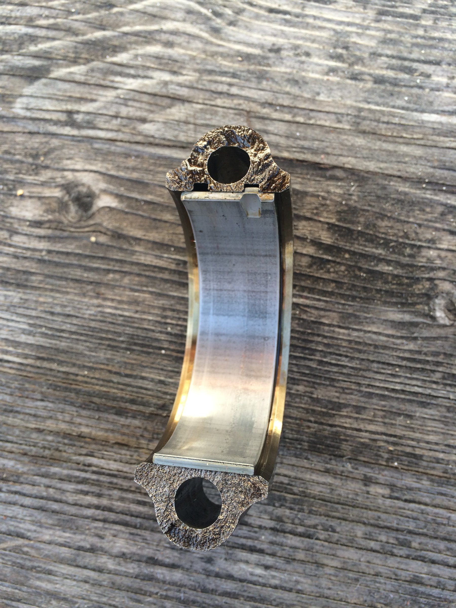

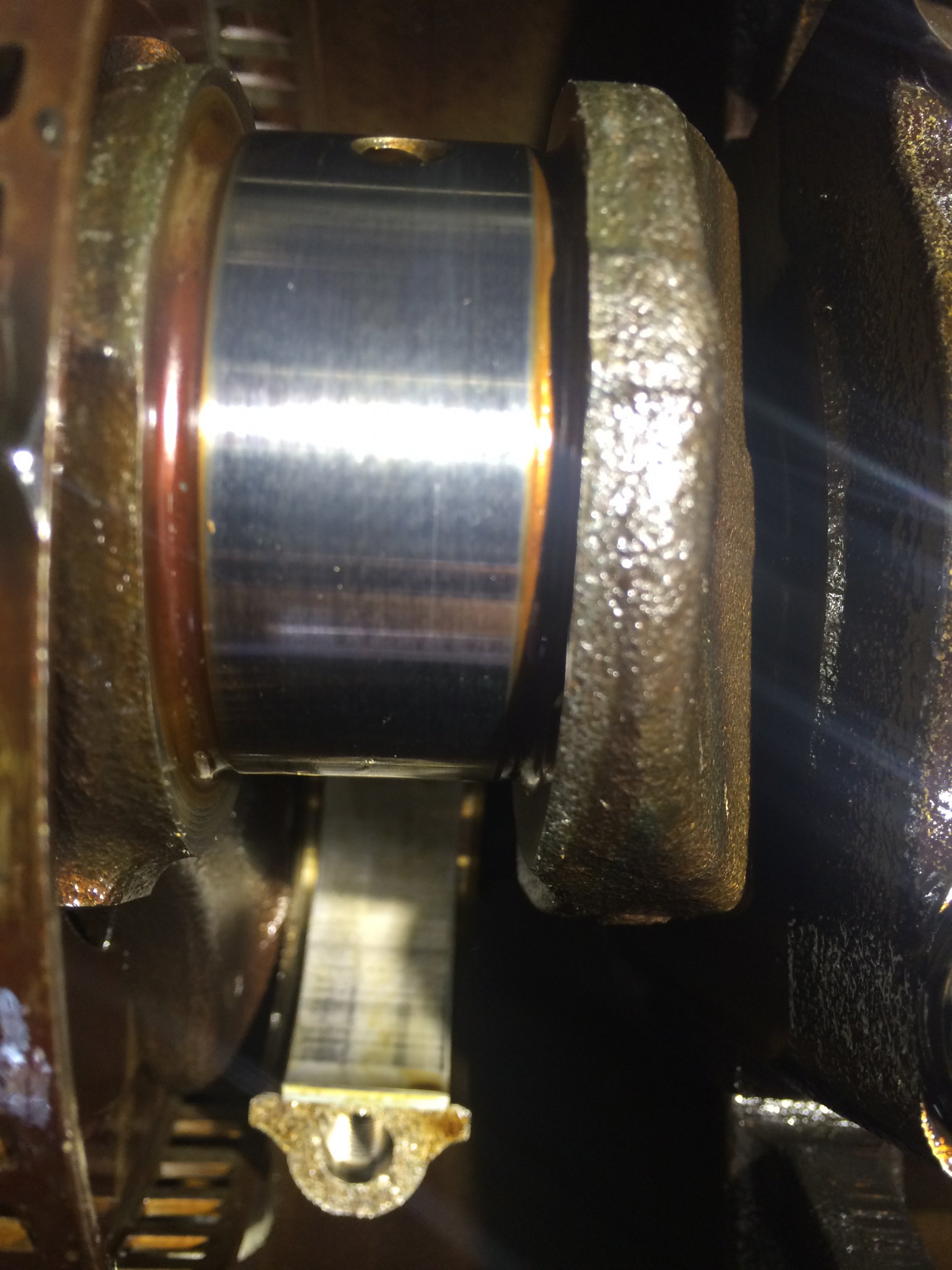

Hier die BilderIMG_5525.thumb.JPG.297e02839fb4d64c92692b4d9c8da7a5.JPG IMG_5526.thumb.JPG.be01cb437ef8bc8fcc5289460b800799.JPG
Wie sehen die anderen Lagerschalen aus? Es gibt doch nur 18 Stück!Pleuellager.thumb.jpg.1bf86bcc33a76059b54d87afe5509302.jpg
Jetzt bei Tag und mehr licht war es besser zu erkennen, war nicht das Lager sondern der Kolben von Zylinder 4 kippt :hmpf:
Sprich Du hast die ZylinderBohrung nicht vor der Montage messen lassenund gecheckt ob Deine Kolben im entsprechenden Maß sind? Ringe sind neu gewesen? Wie bist Du darauf darauf gekommen dass daß Pleuel Lagerspiel hat?

Die Ringe waren neu. Es war dunkel und ich habe am pleul gewackelt und meinte es ist das Lager, doch es klickte vom kolben. Ja ich hab die kolben vorher für gut befunden. Der Ölabstreifring sitzt fest, kolben hat deutliche riefen. Im zylinder sind keine Spuren erkennbar, aber auch ein Ersatzkolben kippt. Falls jemand einen Rumpf hat, hätte Interesse
Aus welchen Fahrzeug der Block stammte weis ich nicht
Kein optisch ist der Block in Ordnung, d. h. im oberen Bereich keinerlei polierte Bereiche oder Durchzieher/Riefen? Dann gäbe wohl nur eine Vermessung des betroffenen Zylinders Aufschluss.
Werde sowieso aufbohren lassen müssen und neue kolben rein oder einen anderen Rumpf
