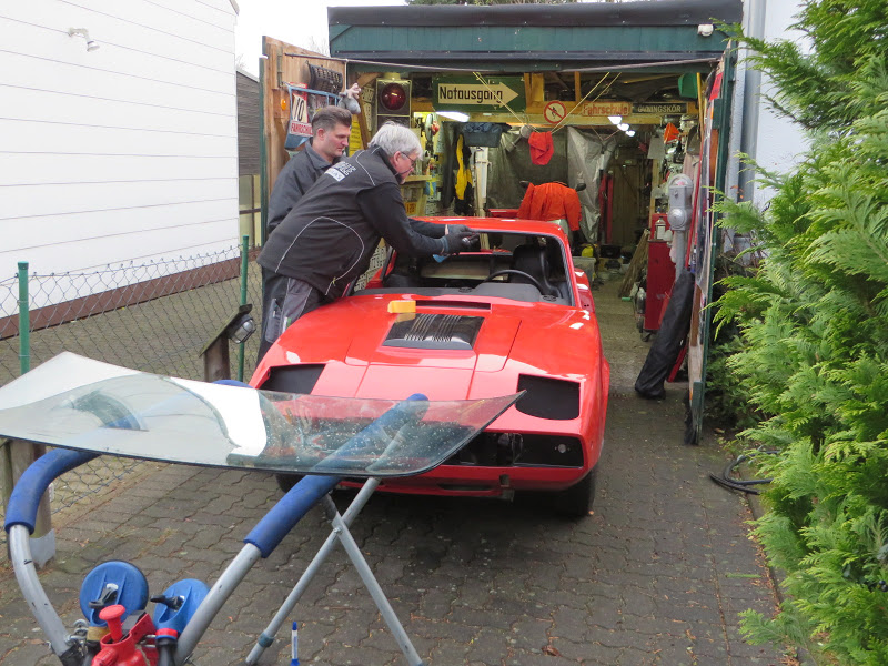

So weit war ich auch schon..... (siehe Bilder).
Aber eben genau die haben es nicht hinbekommen asdf
Obwohl die Jungs wirklich kompetent wirken, supernett und lustig sind.
Aber es entstehen natürlich so Zweifel, ob es nicht eine Alternative gibt.
