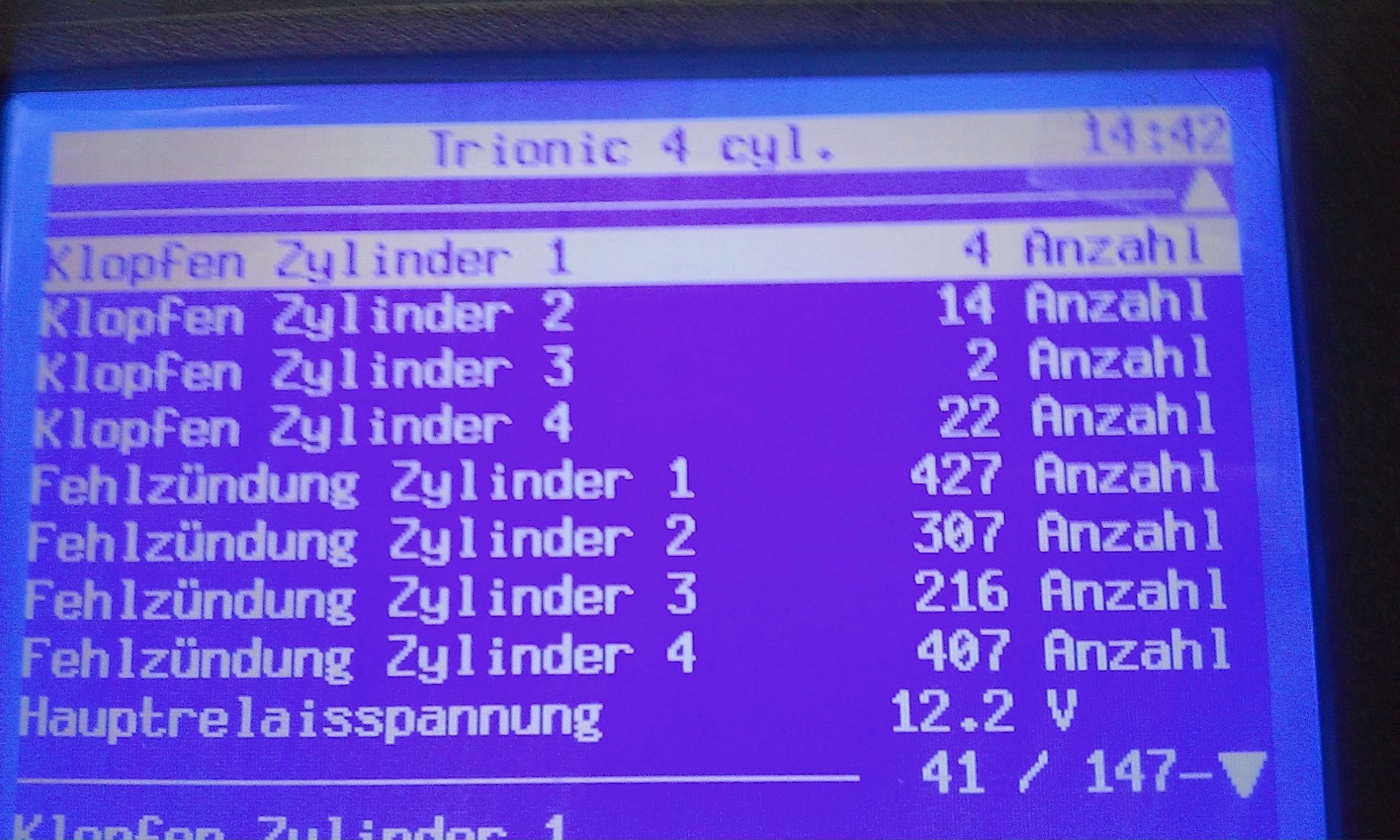

Die Knocks und Zündaussetzter habe ich jedes Mal resetet.
Gerade komme ich von einer weiteren Testfahrt wieder.
43,4 km.Ich habe mal ein Foto der Techanzeige nach der Testfahrt gemacht. Lässt sich schön ablesen, in welchem Verhältnis/welcher Anzahl die Knocks und Fehlzündungen aufgetreten sind. Unter welchen Lastzuständen diese vermehrt auftreten, konnte ich so noch nicht herausfinden. Gefühlsmässig jedoch zunehmend bei warmgefahrenen Motor
Kühlmitteltemperatur ist im harmlosen Bereich, Ansauglufttemperatur steigt nicht über 35° C, allerdings mache ich auch keine längeren Vollgasfahrten, da ich kein Risiko eingehen möchte
Die 15° Zündwinkel im Leerlauf sind Fakt, das habe ich mehrfach geprüft, an dem Wert ändert sich nichts.

erinnert mich das Foto "Fehlzündungen"..........an http://www.saab-cars.de/threads/ansaugkruemmer.57032/
dort war es nur auf einem Zyl
Bei dir wäre der nächste Verdächtige "Nebenluft"
def U-Schläuche od suche nach "gghh" Rückschlagventile Tankentlüftung.
ansonsten #21
