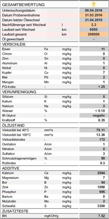

Guten Abend,

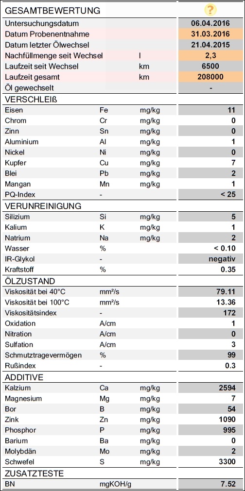

so, ich habe es gewagt und das Öl bei oelcheck.de analysieren lassen.
aero84 hat das unter "Hallo / Ich lerne es einfach nie ..." beispielsweise auch machen lassen:
http://www.saab-cars.de/threads/ich-lerne-es-einfach-nie.16589/page-61#post-1120075
Hier sind die Ergebnisse.
Ich habe noch nicht ernsthaft drüber nachgedacht, wollte sie trotzdem schon mal posten.

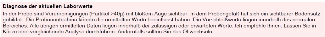

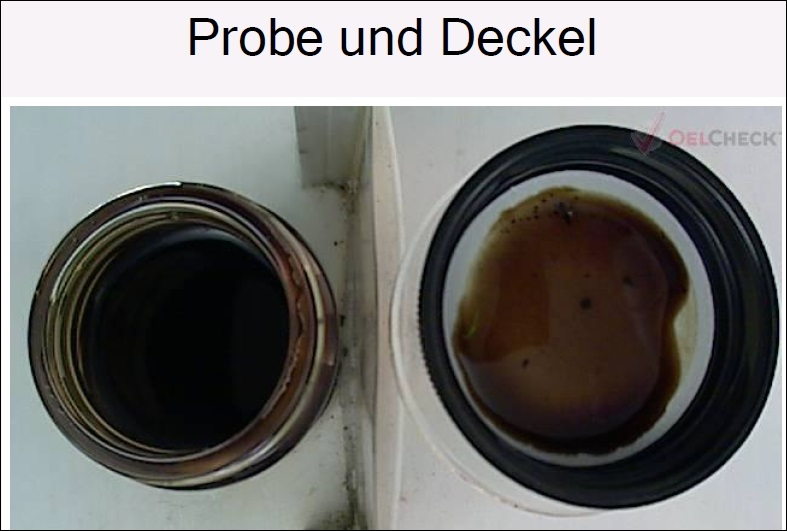

Auffällig ist der Hinweis, dass es sichtbare Verunreinigungen und einen Bodensatz gibt, alle anderen Werte (laut Kommentar) aber iO sind.
Leider steht nicht drin, ob diese Verunreinigungen/Bodensatz hart oder weich waren.

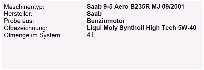

Entnommen wurde mittels oelcheck-Pumpe mit neuem Schlauch aus der Peilstaböffnung.
Das Öl ist ein Liqui Moly Synthoil High Tech 5W40.

Auto: B235R Automat 09/2001, mit letztem Stand Kurbelgehäuseentlüftung ohne weiche Schläuche und mit funktionierenden Rückschlagventilen aller Art.

Ich fahre fast ausschliesslich Langstrecke (50km aufwärts) und mit 6.500km in einem Jahr nicht wirklich viel.
Ölverbrauch ca. 1 Liter auf 3.000km (steht hier schon irgendwo).
Tja, Ergebnisse siehe folgende Bilder.
Ich habe mich - wie oben geschrieben - noch nicht damit auseinandergesetzt (um 5:30 klingelt der Wecker).
Gibt es Meinungen und Erfahrungen?
Vielen Dank, Uwe

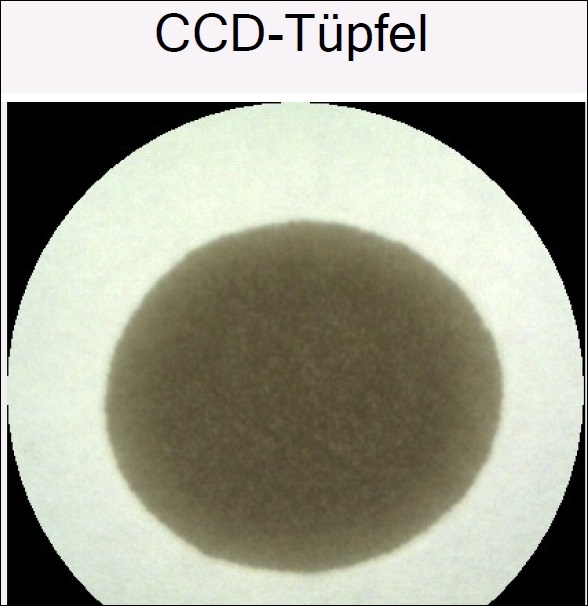

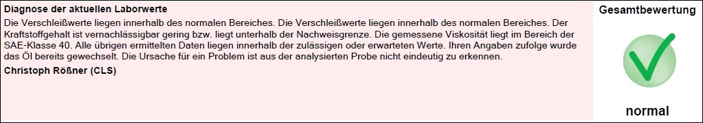

Nee, also die Werte sind ja unkritisch. Was soll da nach 6500 Kilometern auch passieren. Spannend wäre eine Versuchreihe mit Proben nach 10.000 km, 15.000 km und 20.000 km.
Die Brocken ließen sich dadurch erklären, dass entweder Ölschlammklumpen von woanders im Motor im Laufe der Zeit nach der Reinigung in den Ölsumpf gelangt sind und der Schlauch zur Entnahme bis ganz nach unten geführt wurde, oder aber es befanden sich noch Reste in der Peilstaböffnung, die nach unten gedrückt und dann angesaugt wurden.
Ich nehme auch an, dass es Ablagerungen im Peilstab sind, die vom Schlauch nach unten geschoben und dann angesaugt wurden.

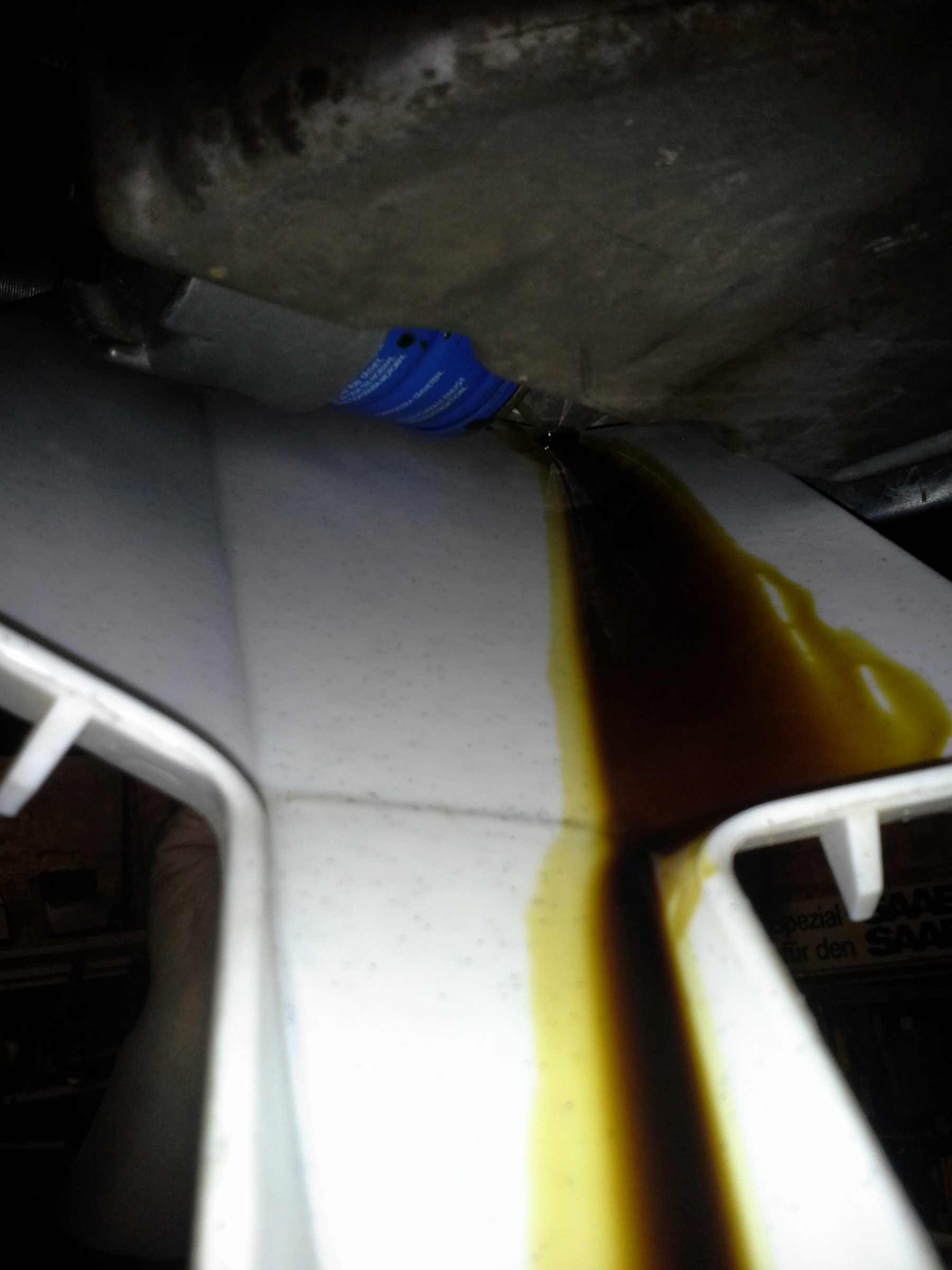

Gestern habe ich meinen 9-5 zu einem Kumpel gebracht, welcher mir immer den Ölwechsel und kleinere Reperaturen erledigt.
Ich kaufe immer 7 Liter Mobil1 0w40, 4-4,5 ltr. zum Wechsel und den Rest zum nachfüllen auf den nächsten 10000 Km (kommt ungefähr hin)
Nun hole ich gestern mein Auto nach der Arbeit wieder ab und er fragt mich (wie gesagt, er hat schon oft bei meinen Saab´s den Ölwechsel gemacht) "Warum hast du 7 Liter gekauft? Ich hab nur 6 gebraucht!":eek:
Der Ochse hat da echt 6 ltr. reingekippt!!! Und meinte war genau Maximum......
Habe gerade mal beim kalten Auto gemessen (messe immer kalt) und der Ölstand ist gut 1cm am Metallstabasdf
Muß ich jetzt die 1,5 - 2 ltr. zwingend abpumpen lassen..... oder kann das so bleiben?
Das muss wieder raus!!
1 cm am Ölstab sind ca 1 Liter Öl!
Dir treibt sonst das schäumende Öl durch die Entlüftung bis in den Kat - dann hast du das nächste Problem.
und wenn man keine Pumpe hat kann man auch ein paar mal den Ölfilter los Schrauben.

So, schade um das gute Mobil 1
Gestern wurde dann, der technischen Möglichkeiten geschuldet, alles nochmal abgelassen und neu verfüllt.....
....aber die neuen 4,5 Liter hat ja wohl dein Kumpel gekauft :rolleyes:
.......hattest du nun eine Motor-Öl-Spülung und keinen 7 Liter Ölverbrauch auf 100 Kilometern :top:
Ablassen an der Ablaßschraube geht einfacher und ist schnell erledigt.
Ja, hat er natürlich übernommen...../
Was bei mir jetzt 40 Kilometer drinn war, kann er ja noch in so nen schimmligen Golf kippen.

Bezüglich Ableitrinne nutzen wir *zweckentfremdend* so ein Teil:
http://www.ebay.de/itm/like/282050420494?lpid=106&chn=ps&ul_noapp=true
Funktinioniert einwandfrei und erspart das Abschrauben und Re-Montage der Plastikverkleidung.

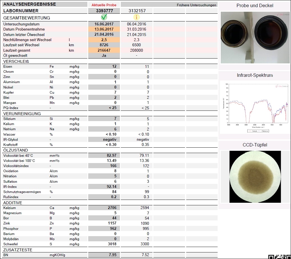

Hallo.
kaum sind gut ein Jahr und 8.700km vergangen gibt's einen Ölwechsel und eine neue Analyse von Oelcheck.
Nach wie vor Liqui Moly Synthoil High Tech 5W40 mit dem schwarzen Saab-Filter.
Genau so einen, wie aero84 hier zerlegt hat:
http://www.saab-cars.de/threads/ich-lerne-es-einfach-nie.16589/page-67#post-1160825
Ich hab auch wieder das Ölfilter aufgesäbelt. Diesmal GM 55560202. Mehr dazu morgen auf diesem Kanal.

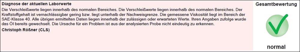

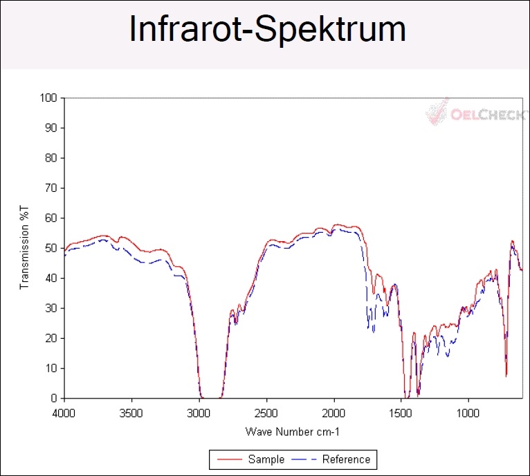

Danke fürs Bild, es ist bezüglich Si und Na leider noch etwas unscharf - kannst Du dazu bitte noch etwas sagen?
Ganz entspannte Werte. Sogar die Viskosität dürfte in etwa noch der des neuen Öls entsprechen. Die Laufleistung im Alltagsbetrieb ist aber auch keine Herausforderung für ein modernes Öl. Die Spreu trennt sich erst später vom Weizen.
Du meinst nach einer längeren Nutzungsdauer sprich längerem Ölwechsel Intervall?
