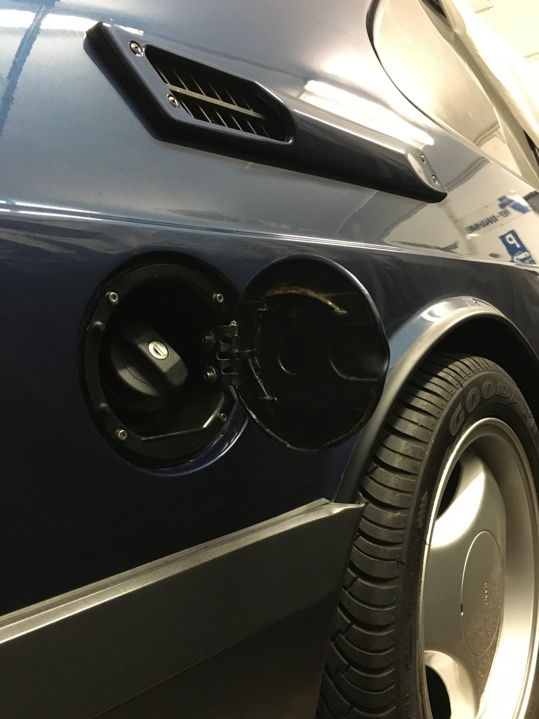

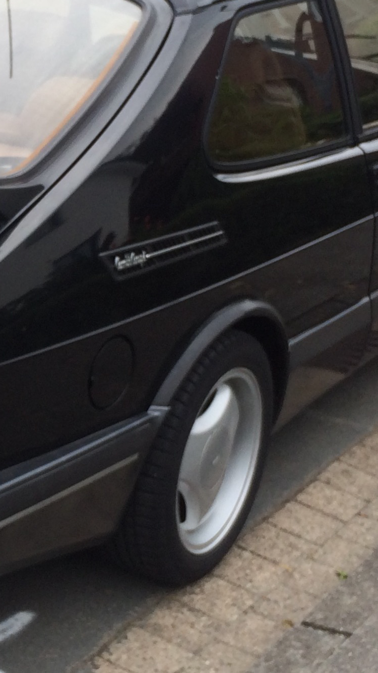

Radlaufleisten : die Skandix-Leisten für 258 Euro hatte ich bestellt. Sie sind schwarz. Matt. aus Metall. Ich habe sie zurückgegeben - das erste Teil überhaupt. Aber mir gefiel das nicht. Du brauchst die schmalen Leisten !
Die von Schrögschnauzer Aerokit passen glaube ich nicht. Ich füge ein paar Bilder bei.
Deine Farbkombi als Aero habe ich noch nie gesehen. Original ?

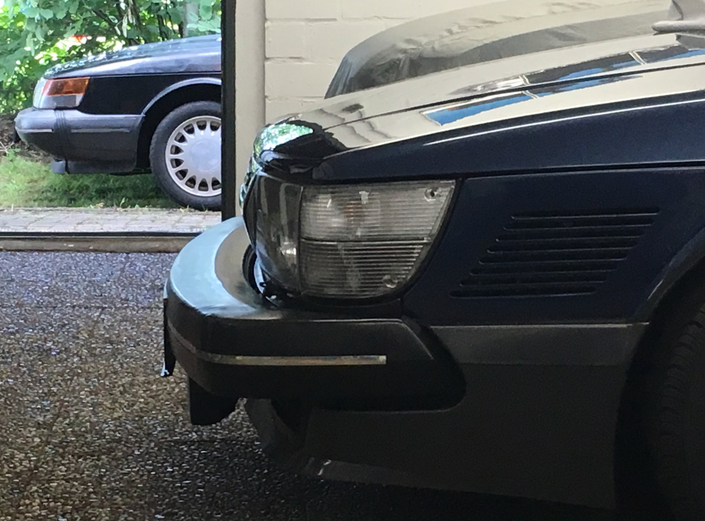

Ronal Turbofelgen. 15 Zoll, alte Achse. Warum eintragen ? 195-60-15? Und noch was - wenn der Wagen vorne etwas tiefer wäre ... sähe es prima aus und die Eintragung auch kein Problem. So war es jedenfalls bei mir.

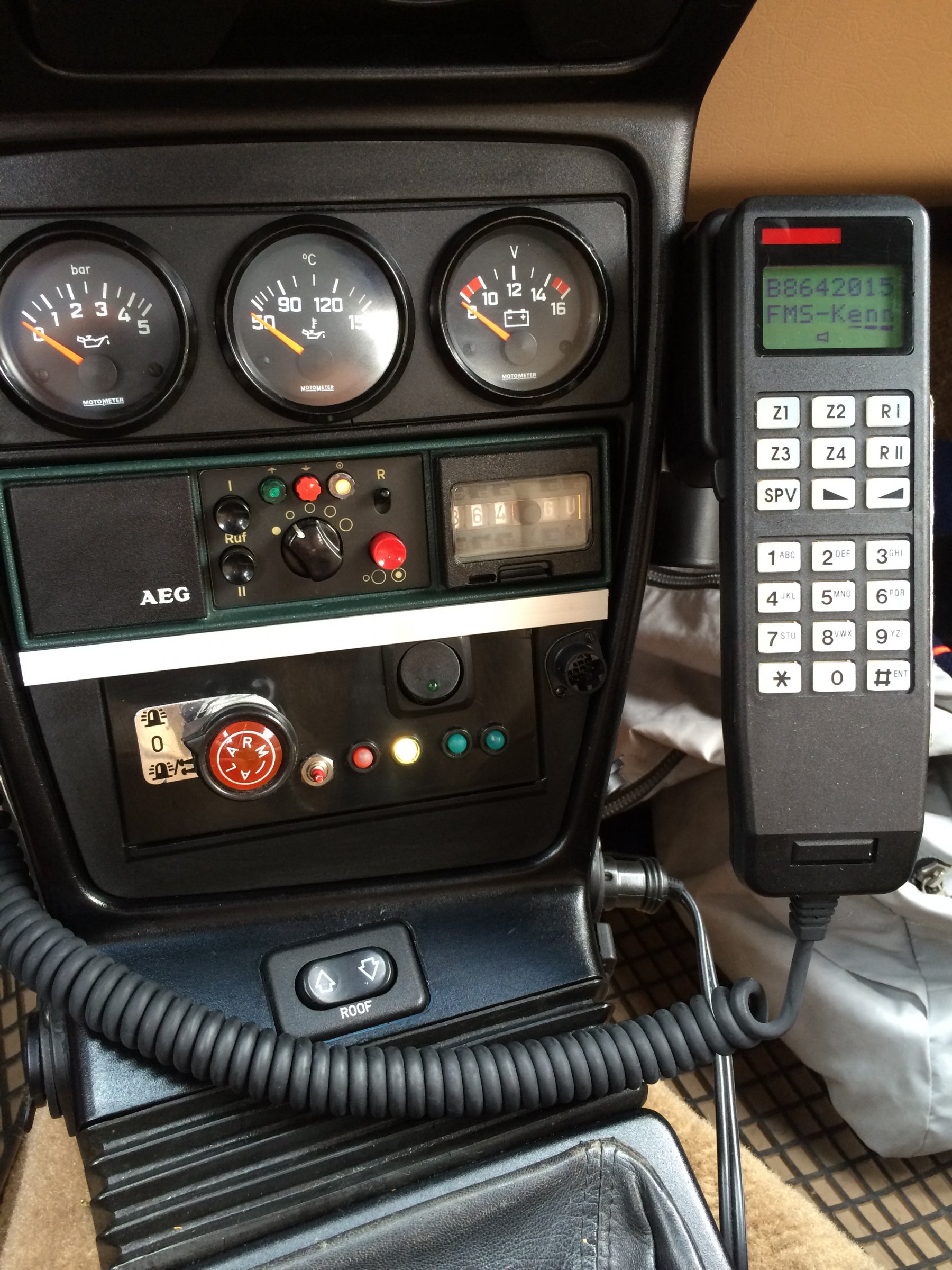

Zusatzinstrumente. Hol doch alles vom Radio. Das liegt doch alles. Die beiden Gebersignale vom Motorraum.

Die Farbe ist original, die Planken nicht. Hätte ihn vorn auch gern etwas tiefer, aber nur deswegen am Fahrwerk rumzumachen ist mir dann doch nicht so wichtig. Findet sich schon mal ne Gelegenheit.
