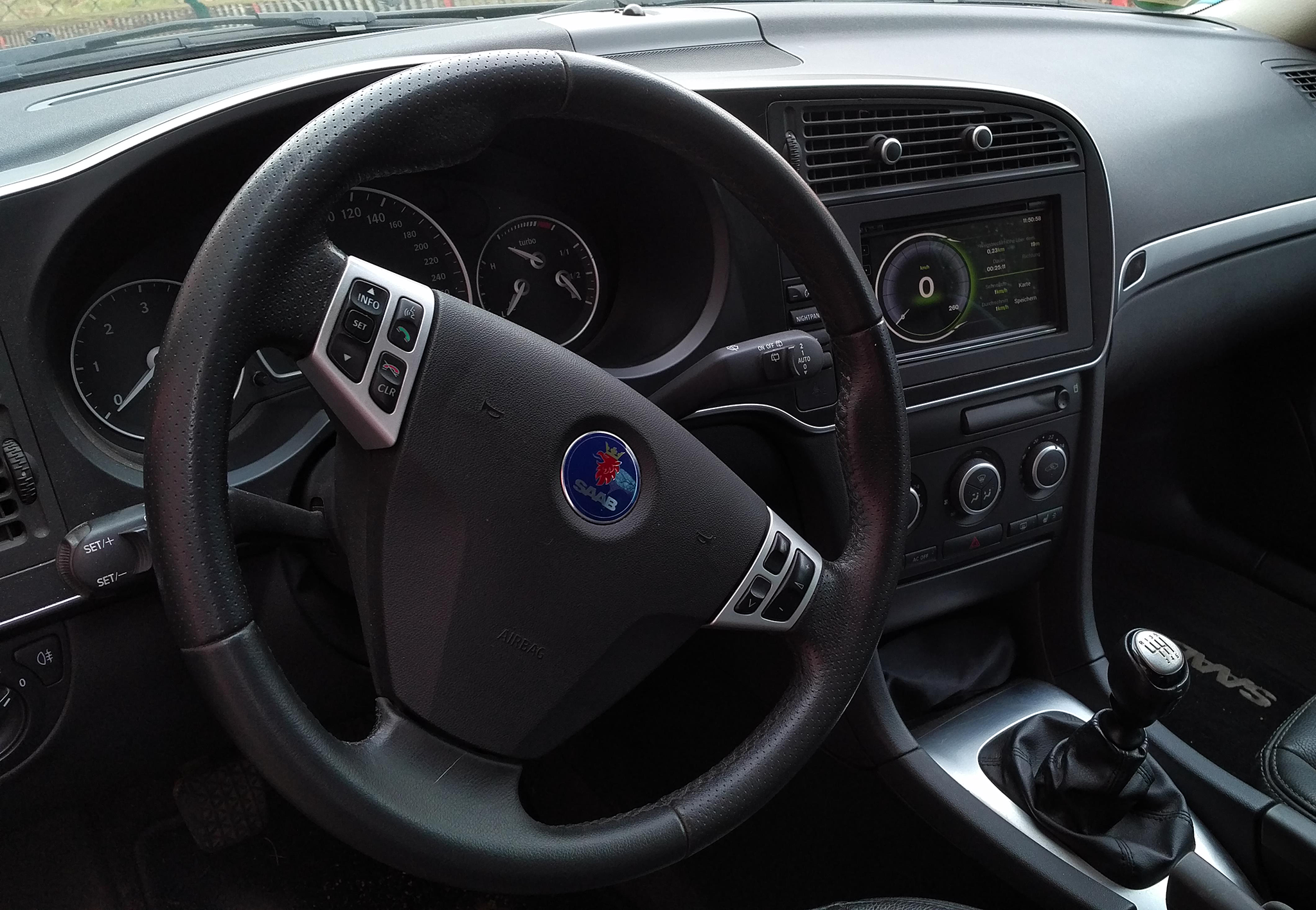

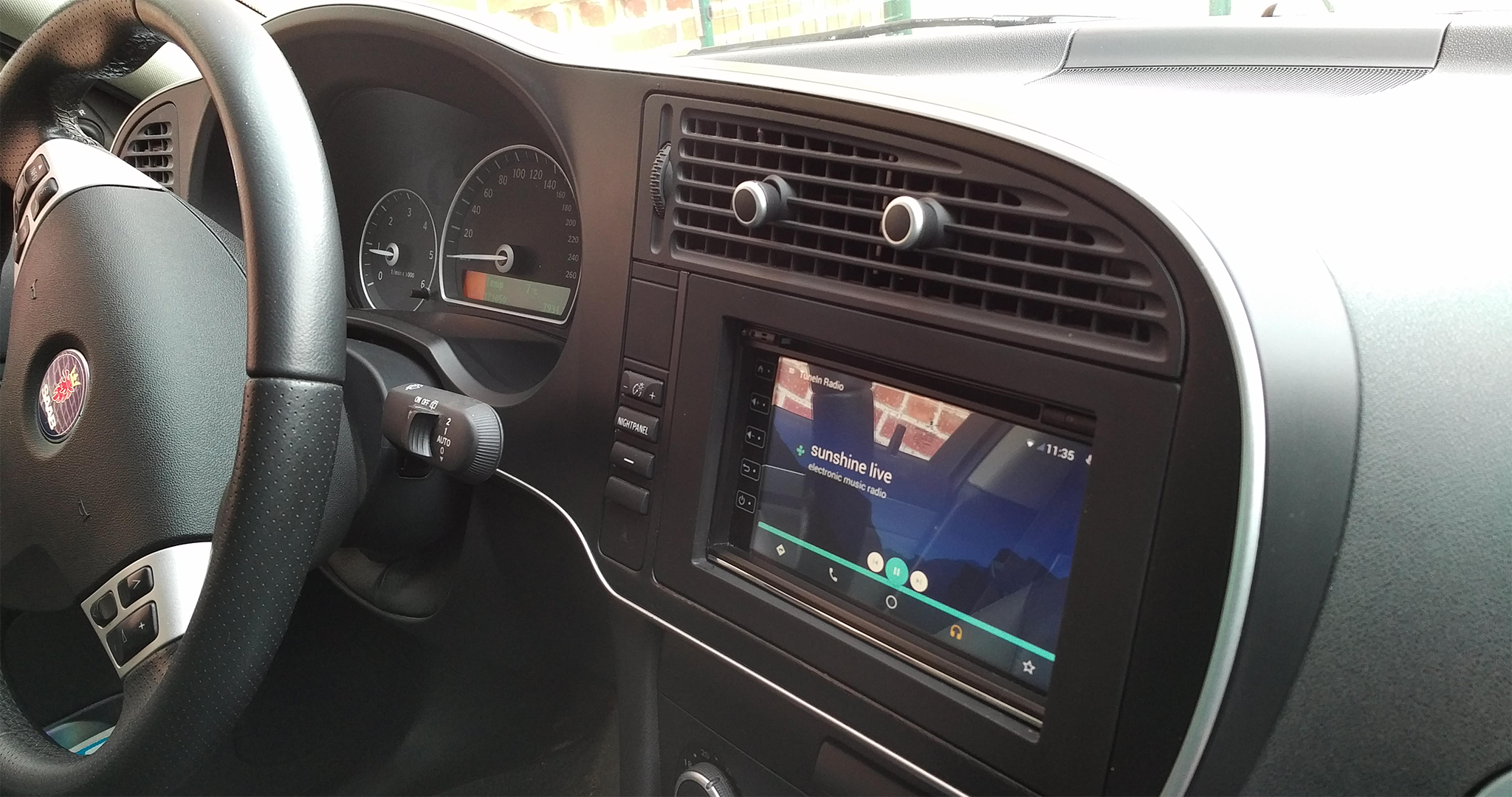

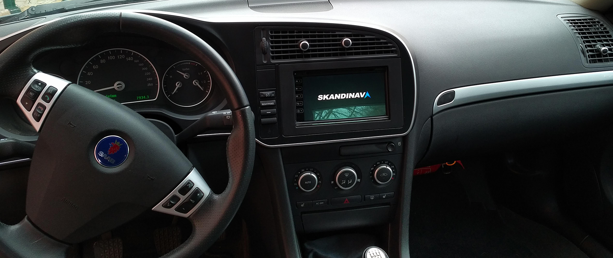

Moin Moin, ich lese hier nun schon seit geraumer Zeit mit und bin über die Hilfsbereitschaft und den Austausch der Saab Gemeinschaft verblüfft. Durch viel lesen konnte auch ich einige Probleme schnell und problemlos selbst lösen. :) Danke hierfür - Wie echte Skandnavier eben :) . Nur eine Sache hat mich bis vor kurzem immer noch genervt: Das wehleidige Naviproblem. Auf der Suche im www bin ich auf folgendes gestoßen und hab's mir prompt einbauen lassen. Das Endergebnis seht ihr im Anhang. Wichtig war es mir, dass es zum Saab Ambiente passt, meine Bose Soundanlage weiterhin funktioniert und ich auf die Funktionen wie Lenkradfernbedienung (laut leise vor und zurück ) nicht verzichten muss. Bestens gelungen :) --- Achtung! Bitte den Thread ins 93 III Board verschieben.

Sieht gut aus und ordentlich verbaut :-) wo hast du das machen lassen und was war kosta quanta wenn ich fragen darf?:-)
Und ganz wichtig, funktioniert die Lenkradbedienung noch?
Auch meine Lenkradfernbedienung funktioniert weiterhin sowie die Bluetooth Funktion und Tasten . Ich mach den Thread nochmal im III auf. Habs leider im II gepostet, ist mir eben erst aufgefallen.

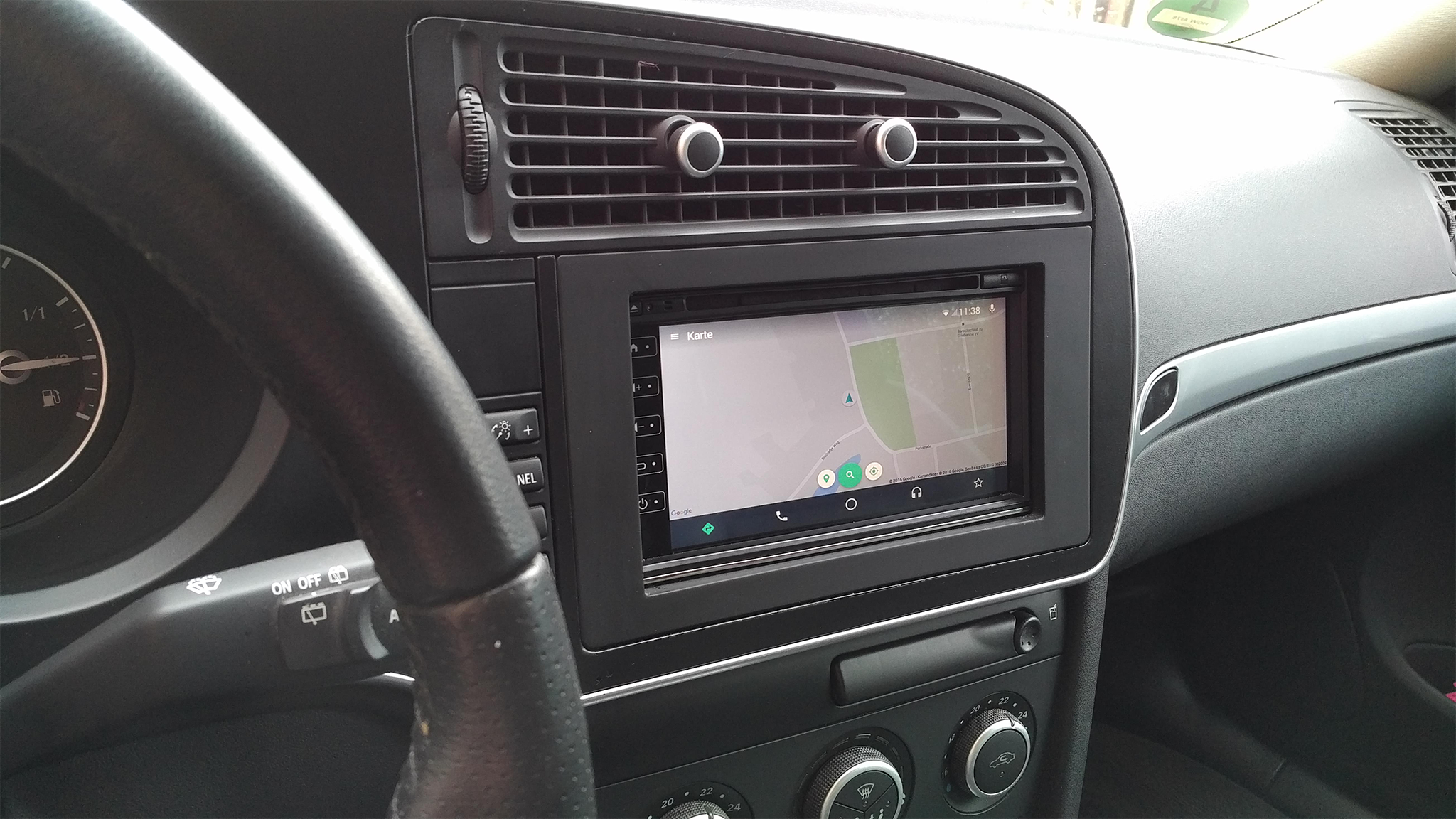

ich kann ich dir schon folgendes bestätigen: Google Maps, TomTom Go (hab ich im Moment drauf um mein Saab Ambiente nicht beschmutzen) , Navigon etc. alle bis jetzt testweise ausprobiert, laufen flüssig. Eine Sim ist nicht integriert, holt sich mein Skandinavier aber alles direkt vom Handy. inkl. Ladebalkenanzeige und Status des Empfangs (siehe erstes Bild) . Wlan und Bluetooth 4.0 (zeigt die übertragene Musik an) . Zum Bass, Höhe, Balance kann ich dir sagen, da geht noch viel mehr, 5.1 Surround Sound, Laufzeitkorrektur und und und " Meine Bose Anlage lebt jetzt endlich und kann sein volles Potenzial ausschöpfen ;D " ... Playstore ist integriert und mein neuer Kumpel liest mir auch die eingehenden SMS Nachrichten vor.. Ist halt wieder zeitgemäß.
