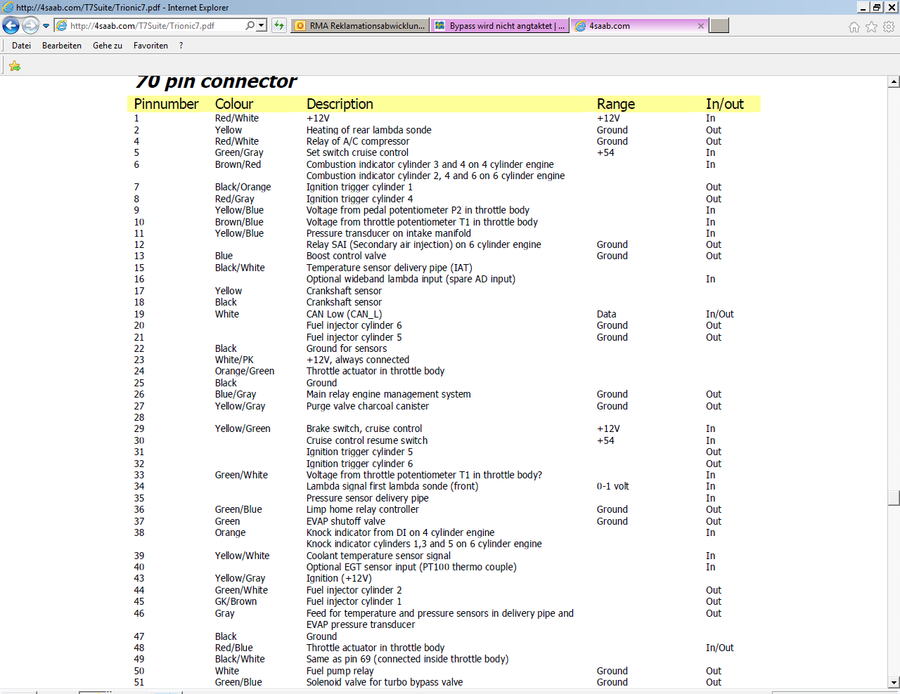

Beim 9-5 hängt es plusseitig am Hauptrelais über Sicherung 7 (A-Brett) und wird masseseitig von Pin 51 der Trionic geschaltet. Vielleicht hilft das ja weiter...??
Allerdings haben die Steuergeräte bei 9-5 und 9-3 unterschiedliche Nummern, und beim 9-5 ist auch der Fehlercode für Kurzschluss ein anderer (P1658) - P1110 ist hier ein allgemeiner Fehler am Bypassventil ...

Mit Pin 51 ist mir vielleicht schon geholfen.

Daher wäre ein Schaltplan, oder die PIN-Belegung des T7 Steuergeräts von Vorteil (sollte ja PIN 51 sein).

Danke Dir, hatte ich auch schon durchgeblättert.
Hab die Seite mit der PIN-Belegung anscheinend übersehen.
Jetzt hab ichs gefunden. :biggrin:
