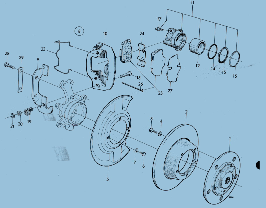

Der Sattel kann oben hin und her kippen wenn da die Feder fehlt oder müde ist. Dann liegen die Beläge leicht an der Bremsscheibe an und rattern oder quietschen.
Für besseres Verständnis füge ich hier ein Teilebild ein, da leider #2 geleert wurde.
