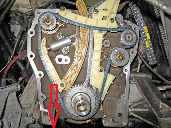

Wenn du so vorgehen möchtest ;-) kannst du gleich die Wellen neu lagern u die Ketten ersetzen.
Ansonsten geht es einfacher u von unten!
Anleitung dafür werde ich hier nicht geben, schaue Dir den Kettentrieb an und ......!??
Logischer Weise, ist der Kettendeckel u Motor bei derartigen Eingriff geschlossen bzw verbaut.
Und ja ich musste es einige Male machen, da der Schrottplatz näher wie das Erhalten.
pps: der Pfeil ist die Zug- nicht die Drehrichtung! verliert man die Kette beim entfernen, folgt die A-Karte!!
Pauschal gesehen ist ein derartiges Vorgehen, der Montage einer offenen Haupt-Kette gleich zu setzen, es kann einem über den Berg helfen, aber mit einem Erhalten hat DAS nichts zu tun.
