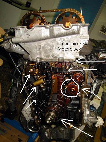

Habe hier mal ein Bild mit Pfeilen markiert, was alles nicht gemacht werden kann, wenn das Steuergehäuse nicht abmontiert wird.
Das Bild ist nicht von mir, erinnere mich jetzt nicht, wer es damals gepostet hat, hoffe er hat nichts gegen diese Zweckentfremdung ;-)
Aus dem Bild wird auch ersichtlich, dass die Steuerkette nur eingezogen sein kann...

Genau.
Alte Kette öffnen, neue Kette einhaken, Kurbelwelle drehen (lassen von Helfer), neue Kette unter Spannung nachziehen lassen, bis komplett durch und dann mit Kettenschloß schließen. (Kettenspanner vorher rausschrauben). So geht's..... :schnief
Gerade beim B234 und B204 wirklich recht "überflüssige" Arbeit.

Und was ist dann das Problem mit der Methode? Wenn sagen wir die Zahnräder i.O. (kann man ja an den beiden oberen schon mal erkennen) sind, und die Kette die richtige, warum KANN das nicht gut sein? Ist doch die Kette, die am ehesten reißt und dann Schaden anrichtet. Diese Gefahr dürfte doch dann erst mal gebannt sein, oder?
So abgrundtief schlecht ist das ganze ja auch nicht. Klar ist die neue Kette def besser/sicherer als die alte. Blöd ist nur, daß eine neue Kette auf den alten Räder nicht lange "neu" bleibt. Die läuft schnell entsprechend den alten Rädern wieder ein.
Ausserdem bleiben die Spann- und Führungsschienen alt, weil man nicht ohne Demontage des Steuerdeckels rankommt.
Ist ein "Aufschub", aber keine echte Lösung, wenn man wirklich lange Ruhe haben will - das gilt natürlich alles nur für Autos mit vielen km.

Ist zwar schon beantwortet, aber ohne Steuergehäse zu öffnen kommt man an sämtliche Komponenten der Ausgleichskette, Führungen und an die unteren Ritzel (auch nicht zur Sichtkontrolle) nicht dran.....Daher....
Rest schon von Solarmarschall ausführlich beschrieben (abgenutzte Ritzel...)
Ja, das war mir klar... danke!
Aber sollte man an den (oberen) Ritzeln keine Verschleißspuren erkennen können, dann ist diese Methode also gar nicht sooo schlecht, wenn man davon ausgeht, dass auch die Führungen und unteren Ritzel in vergleichgbarem Zustand wie die oberen sind, oder?
.....wenn man davon ausgeht' date=' dass auch die Führungen und unteren Ritzel in vergleichgbarem Zustand wie die oberen sind, oder?[/quote']
Davon kann man leider nicht ausgehen.
Schau Dir mal die Umlenkwinkel im Vgl. oben und unten an.
Die unteren unterliegen (man wat ne anreihung von unten ;-) ) einem höheren Verschleiß und den Zustand der Führungsschienen kann an den oberen Ritzeln nicht erahnen, dann schon eher mit Kaffeesatzlesen (t'schuldigung) ;-)
Die unteren Ritzel hatten Bj-bezogen teilweise erhebliche Qualitätsprobleme (vor allem AK).
Die untere Umlenkritzel von einem B202 Bj 87 macht auch (korrigiere: kann auch) > 500tkm mitmachen, so wie bei mir....
Bei den 2,3er, gerade den frühen Bj. siehts da teilweise gaaanz anders aus
